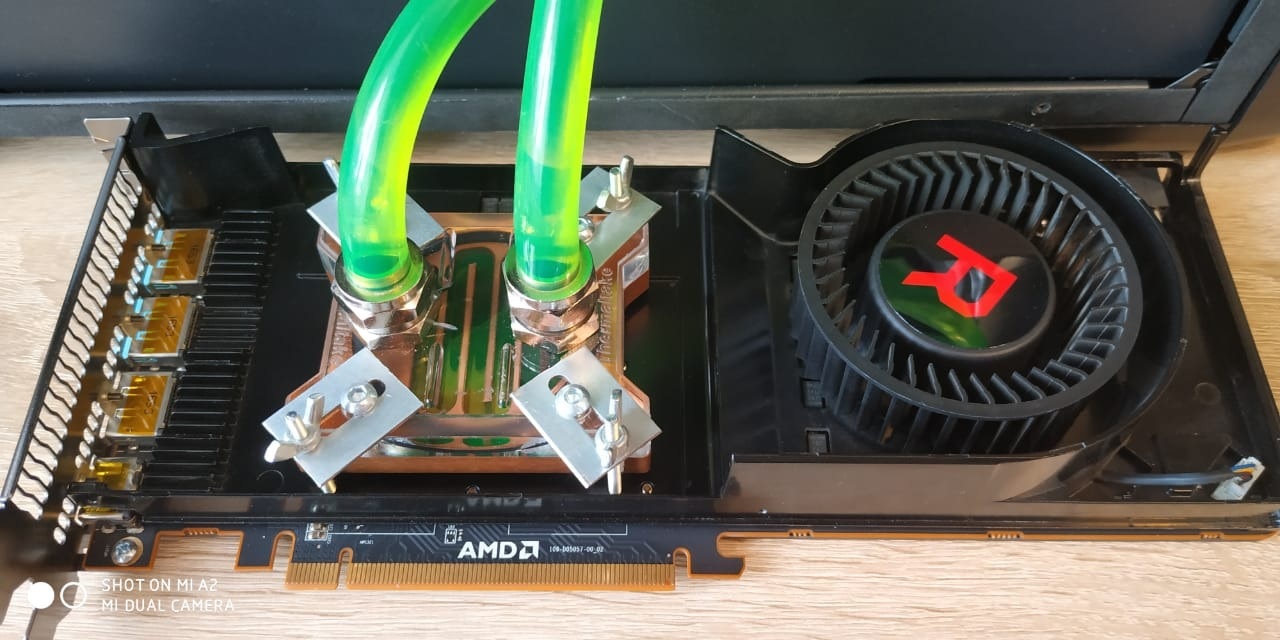

Имел кто опыт установки универсального водоблока на реф? С использованием родной пластины и турбины, выходит намного дешевле фуллкавера
доброго дня, именно так и сделал, температура максимум что видел 55 градусов, частота 1550+, максимум GPUZ показывал 1670 с хвостиком точно не помню, частота постоянно меняется, даунвольт не делал в ватмане стоит сбалансированный режим, если интересно как это все выглядит могу сделать фото

вот фото колхоза когда собирал, вечером закину фото как получилось в итоге ну и скрины GPUZ

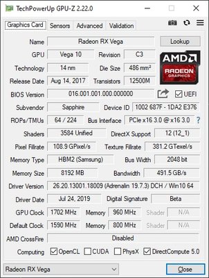

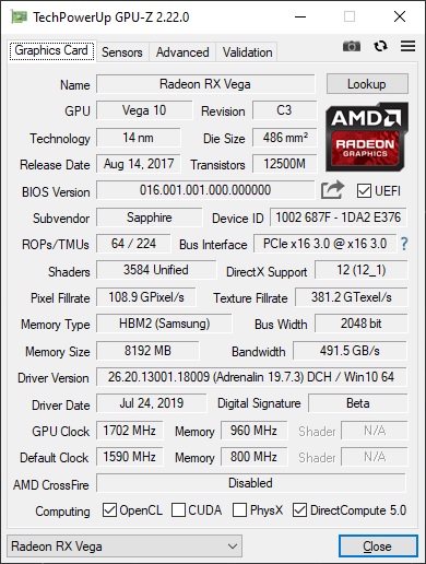

вот что показывает GPUZ после часа игры в метро
https://forums.overclockers.ru/gallery/ ... e_id=44039
У меня на LC 73 градуса сегодня, после нескольки часов нагрузки.
У тебя VRM горячее при меньшей частоте и напряжении. VRM у LC холоднее при большей частоте и напряжении.
Важно понимать, что холоднее = лучше охлаждается, а не то, что мог кто-то подумать, вдруг))
Но в целом, неплохо.

на выходных сфотал ВК вот так сейчас это все выглядит

sts55 точно нужен кожух, из картона пойдет. Можно еще под бекплейт прокладок напихать над врм, градуса 3-4 уйдёт
