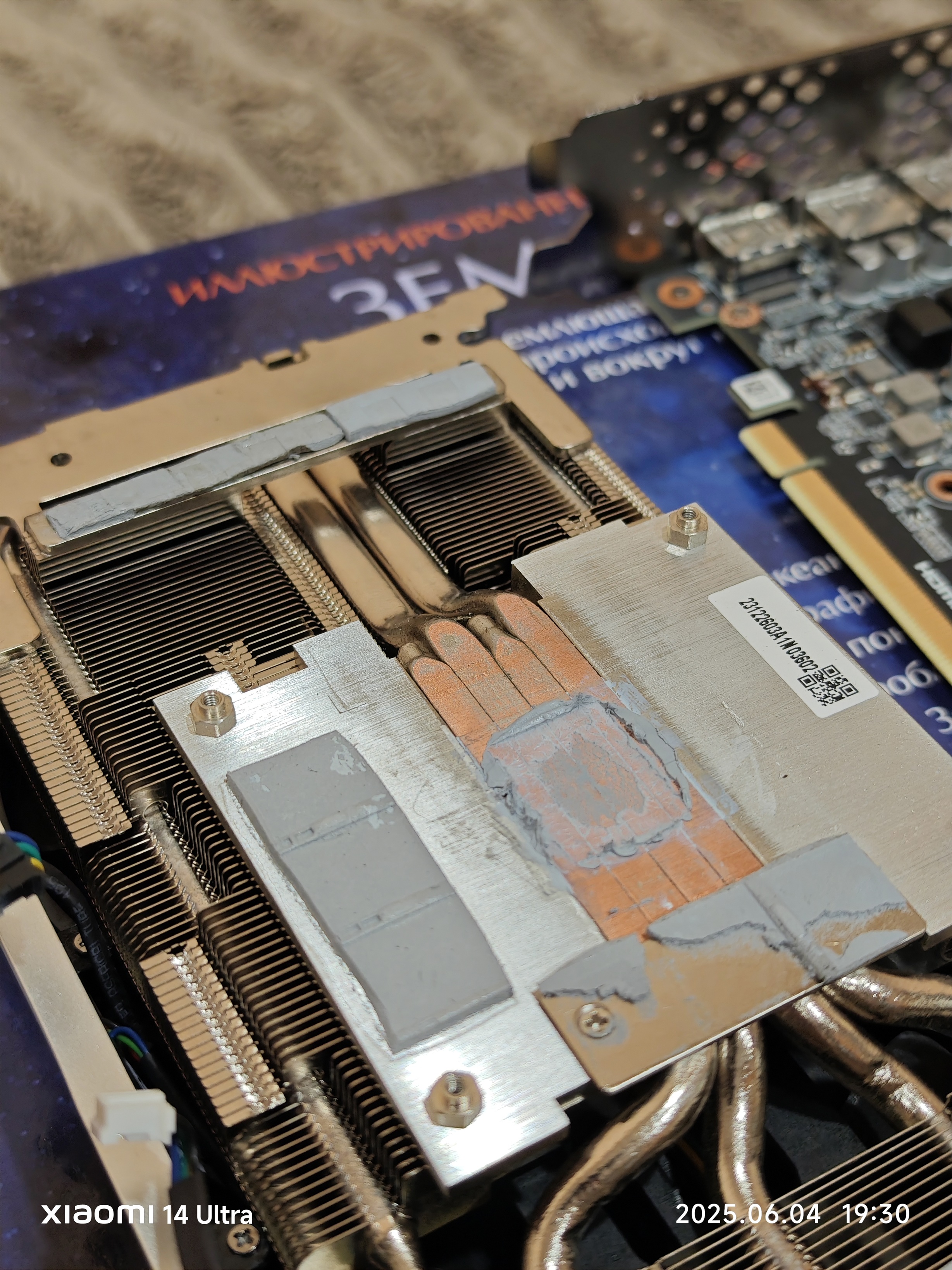

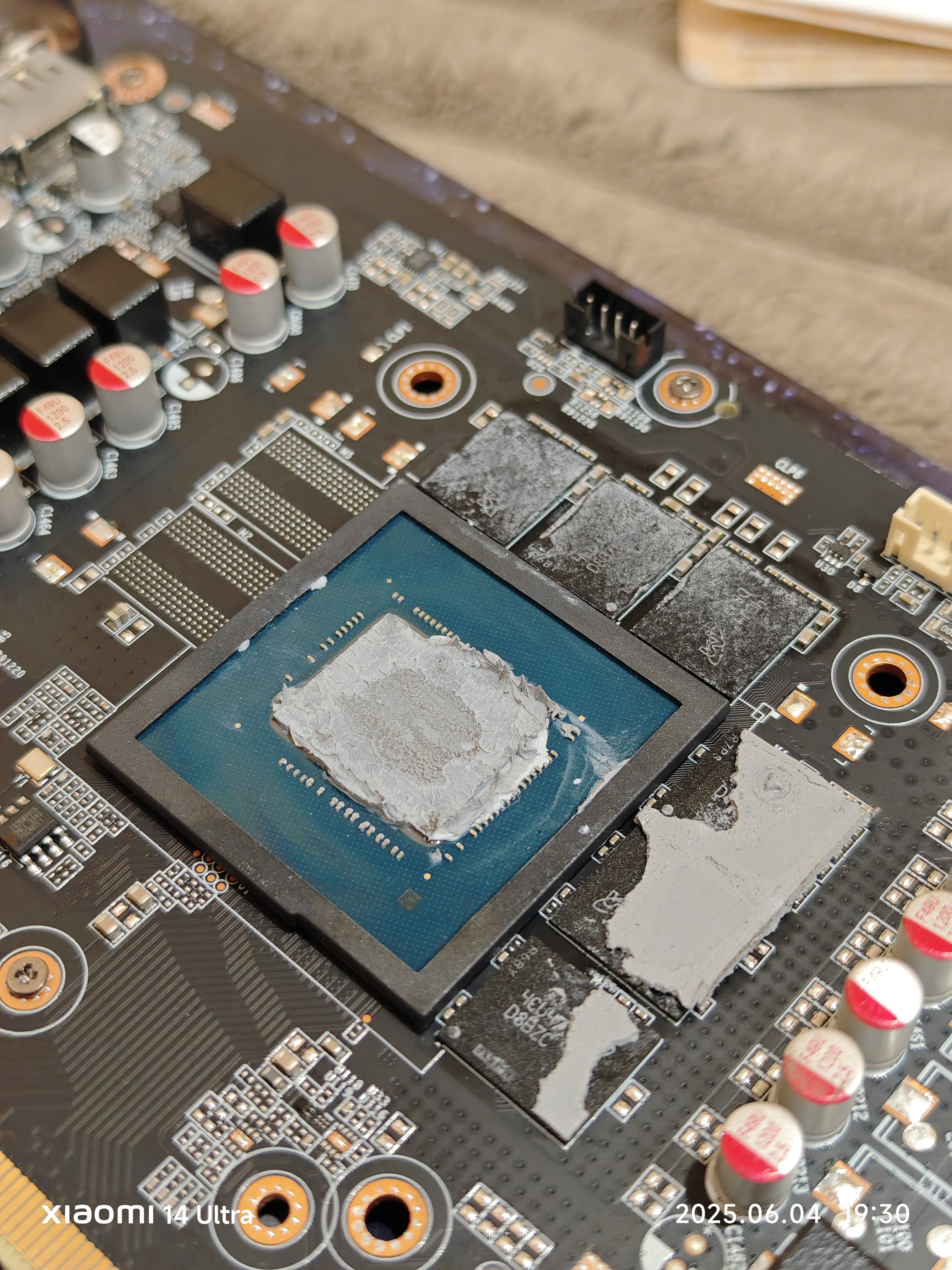

Регистрация: 24.03.2006
Откуда: Moscow
Фото: 273

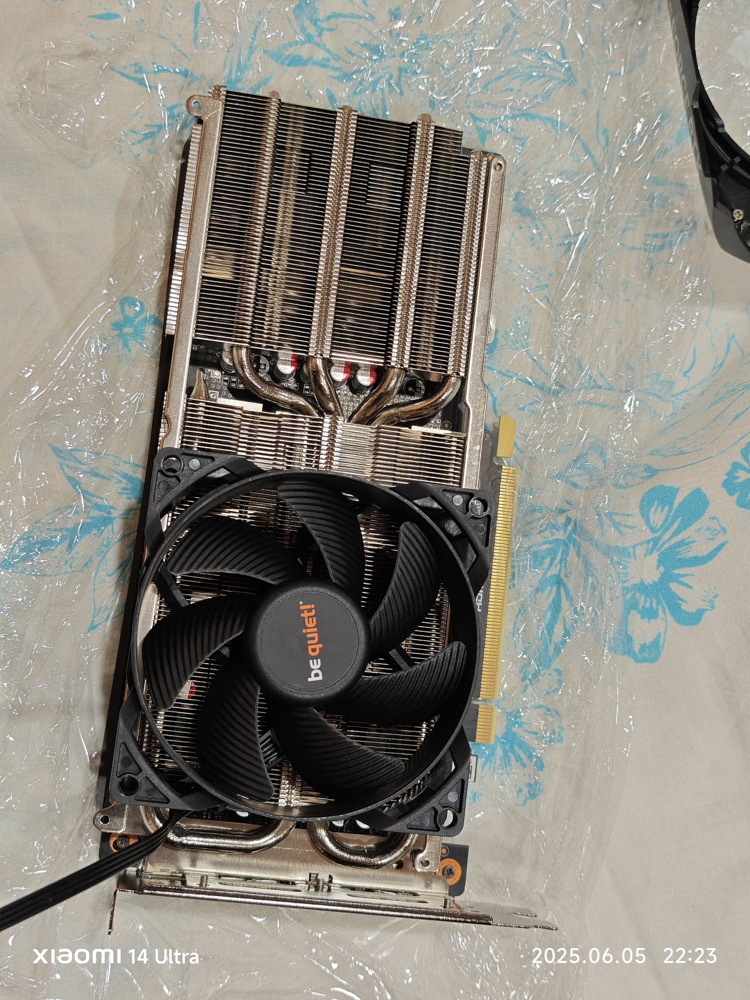

Разобрал карту, убил один фен, заказал новые, но в планах перевести карту на 92х25 фены под кастом акрил кожухом.
Карта точно перебиралась, по фото все видно:
1749203597461.jpg [ 2.14 МБ | Просмотров: 3180 ]
1749203403520.jpg [ 1.95 МБ | Просмотров: 3180 ]
Умники налепили на память под накладкой ТП такой же толщины, что и на те чипы, которые контактируют с алюминиевым плейтом :bandhead:
Как вывод - ХС был из-за возможного перекоса из-за толщин. Отпечаток вообще странный, в центре темный прямоугольник...
В общем, отмыто-очищено, ваяю чертеж кожуха. Если станет совсем лень или дорого акрилом, то будет сборка на 2 алюм уголках 10х30 мм и все.
92 в тютельку по ширине
1749203403494.jpg [ 3.2 МБ | Просмотров: 3180 ]

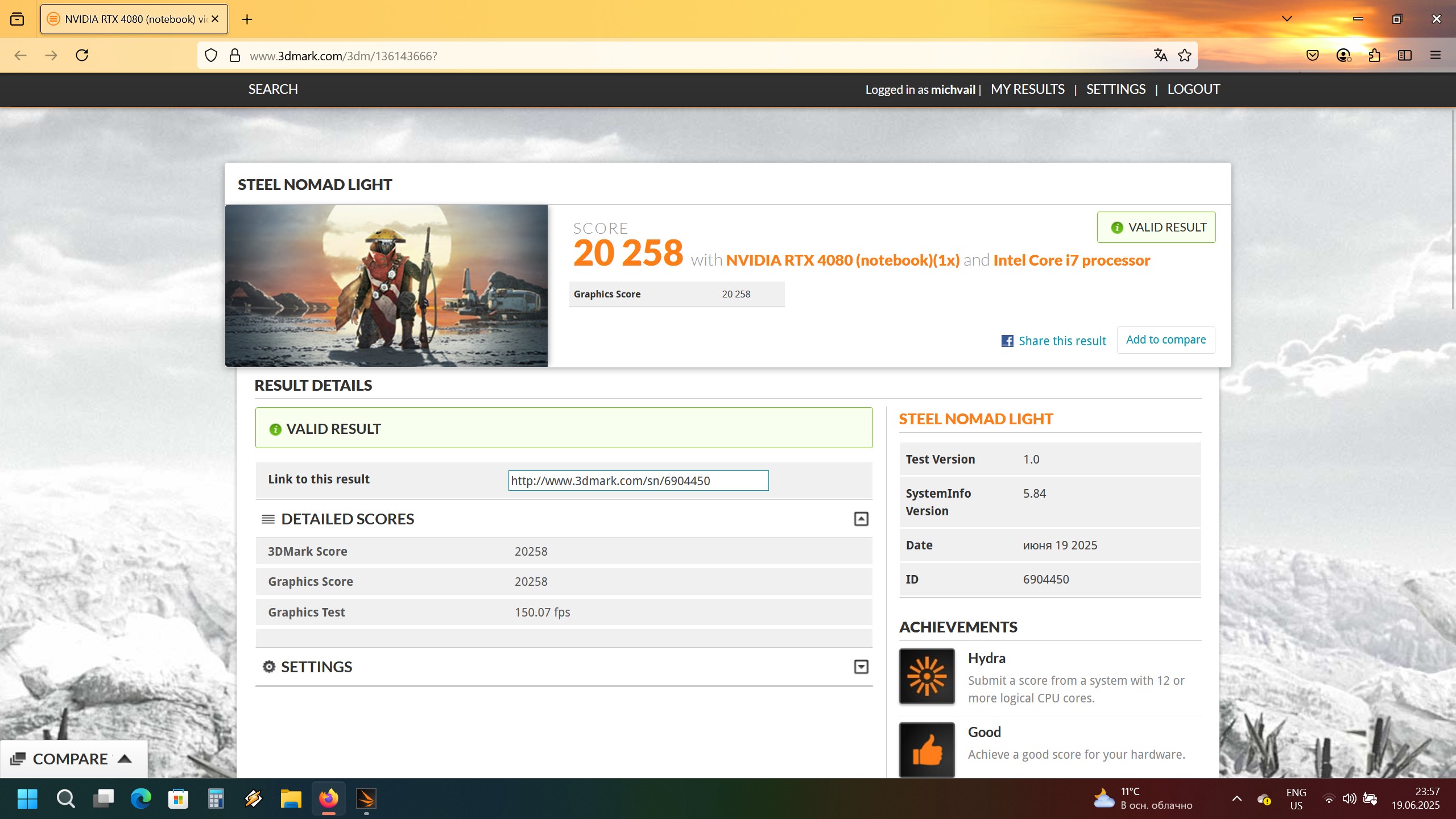

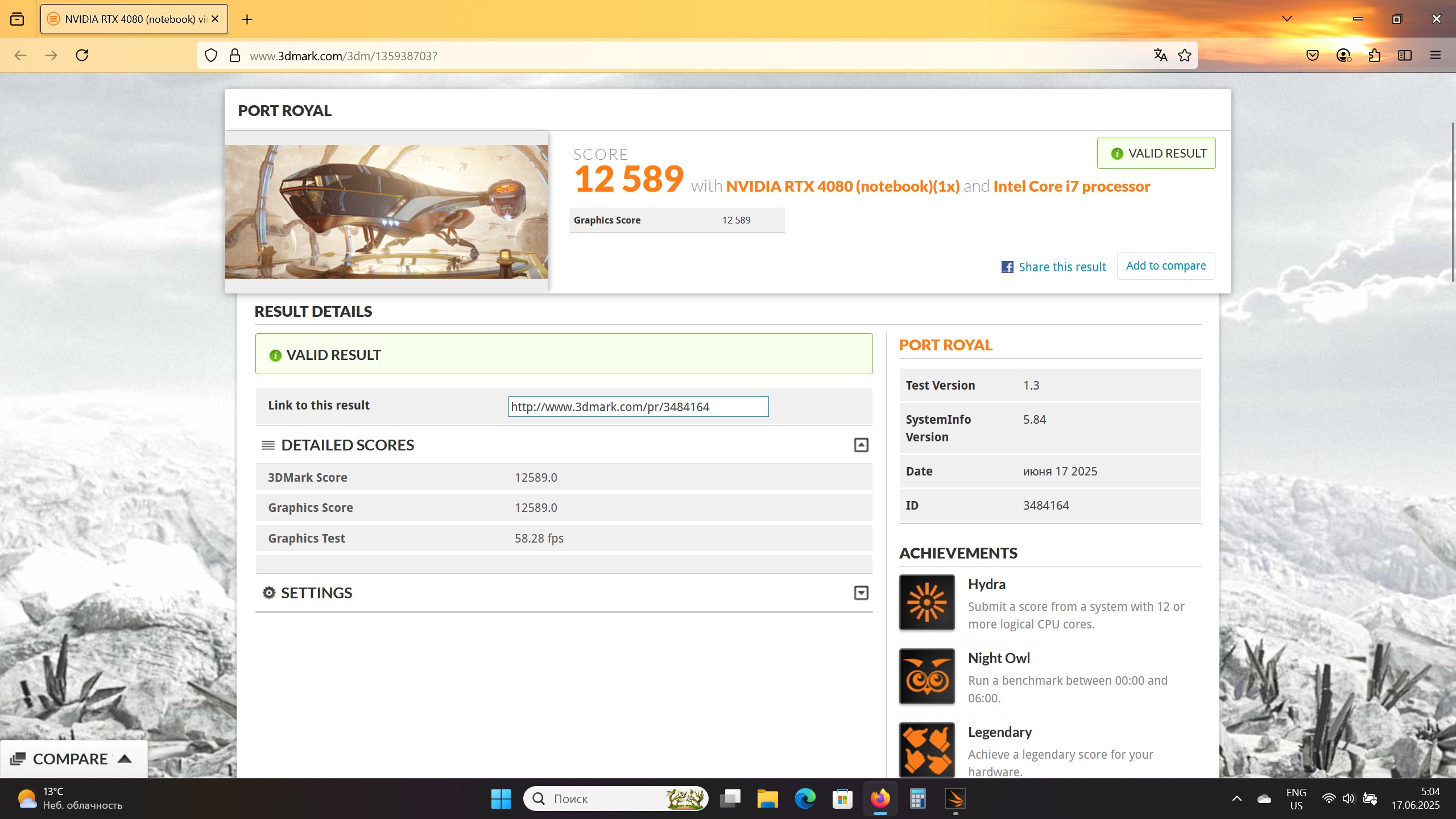

Просьба к владельцам 4070 в разгоне, и 4070 Супер сток, выложить свои результаты в Стил Номад Лайт! DX12! Спасибо! И Порт Роял бы! Скриншоты изданий- хорошо, но интересно, как у реальных владельцев?! У меня на ноутбуке так!
