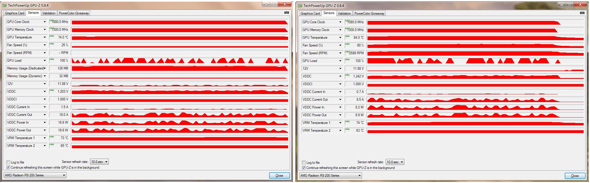

Перевёл верхнюю видеокарту на водянку. Вот результат (в Advanced Warfare), если кому-то интересно (слева - график верхней карты (на воде), справа - нижней (на стоковой СО)):
gpu-z (Advanced Warfare).jpg [ 307.37 КБ | Просмотров: 1906 ]
график MSI Afterburner
Температура в комнате была +26°С; fps в игре 90; разрешение fullHD; графические настройки на максимуме (кроме SSAA 2x).
Там график загрузки ГПУ1, или написано "СПАСИТЕ МЕНЯ!!11"?
А не пробовали поставить галочку в АВ "Включить режим универсального мониооринга загрузки ГП"?
График загрузки будет намного красивее...
Да и температура высоковата для воды - 74. Может радиатор поболе надо.
Там просто графики загрузки GPU1 и GPU2 прилеплены друг к другу в одной графе.#77 Если обратили внимание, я все однородные параметры двух карт поприлеплял на графике друг к другу - каждую пару в одну графу - так нагляднее.
Красивее - да; но зато уже не будет отображать объективной картины динамической загрузки двух GPU по отдельности; т.е. будет одна общая линия на графике для двух GPU. К тому же, не будет видно, когда одно из ядер простаивает. Вот если бы и ядра хотя бы фактически равномернее нагружались - дак нет же...#77
Ну, замечу для начала, наличие второго видеоадаптера снизу никто не отменял - хотя, при водянке на верхнем, его влияние на температуру верхнего значительно ниже. Но, конечно, согласен - радиатор побольше (или, как вариант, ещё один такой же) не помешал бы, и температурную картину определённо бы улучшил. Я над этим подумываю... но должен сказать, что на данный момент меня по большому счёту всё устраивает. Тем более, ну, если предпринимать шаги к дальнейшему снижению температуры - так теперь сначала тогда уж нижней видеокарты.#77
А радиатор такого размера я выбирал исходя из планов расположить его внутри системника: не хотелось городить огород снаружи, не люблю я этого. Поэтому, хотя и осознавал, что его одного может быть маловато, тем не менее решил попробовать. И, в общем-то, получилось нормально: более низкая температура верхней из таких видеокарт в кроссе, да ещё аж примерно на 10°С - это, ИМХО, дорогого стоит.#77
Я, кстати, когда заказывал, имел несколько смутное представление - как буду размещать помпу и радиатор внутри системника. Получилось довольно интересно и ловко (хотя не без ущерба для ЦП в виде прибавки пары градусов к его температуре; но это не смертельно, не зашкаливает). Более того, если захотеть - то при необходимости можно воткнуть даже ещё один такой же радиатор внутрь, пожертвовав, правда, при этом дисководом (который, собственно говоря, уже не очень-то и нужен).#77
Значит "спасите нас"
Я думал, с последними бета-драйверами AMD у всех такие графики загрузки... По крайней мере в CoD-ах везде такая картина. Может быть в каких-то других играх не так... Не вижу ничего критичного, если честно: частоты-то стабильны.
Без ДХ12 никак, в нём вроде одна карта сможет использовать память другой.
Так в том-то и дело, что такой график загрузки не верный и не отображает объективную картину из-за ошибки в драйверах АМД для карт серии Sea Islands (читайте всплывающую подсказку в АВ). Ну а график загрузки будет свой для каждой карты, и даже если они "примагничены" друг к другу, если на одной карте загрузка будет меньше, то и график для не будет отображаться ниже. Можно проверить отключив крос.
У меня, при включенном режиме универсального мониторинга, график загрузки двух ГП отображается одной общей линией (как я уже сообщил выше); а если графики GPU1 и GPU2 не присоединены друг к другу - линии на них просто абсолютно идентичны. Хотите сказать, что в этом случае график как раз и отображает реальную картину загрузки ГП, т.е. загрузка и 1-го и 2-го ГП абсолютно равнозначны друг другу в каждый момент времени?
Если отключить кросс - график загрузки GPU2 будет всё время показывать вообще "0", что более чем логично.#77 Однако, какой мне смысл отключать кросс, если он мне нужен включенным, как и наиболее объективный контроль за его работой при этом?
