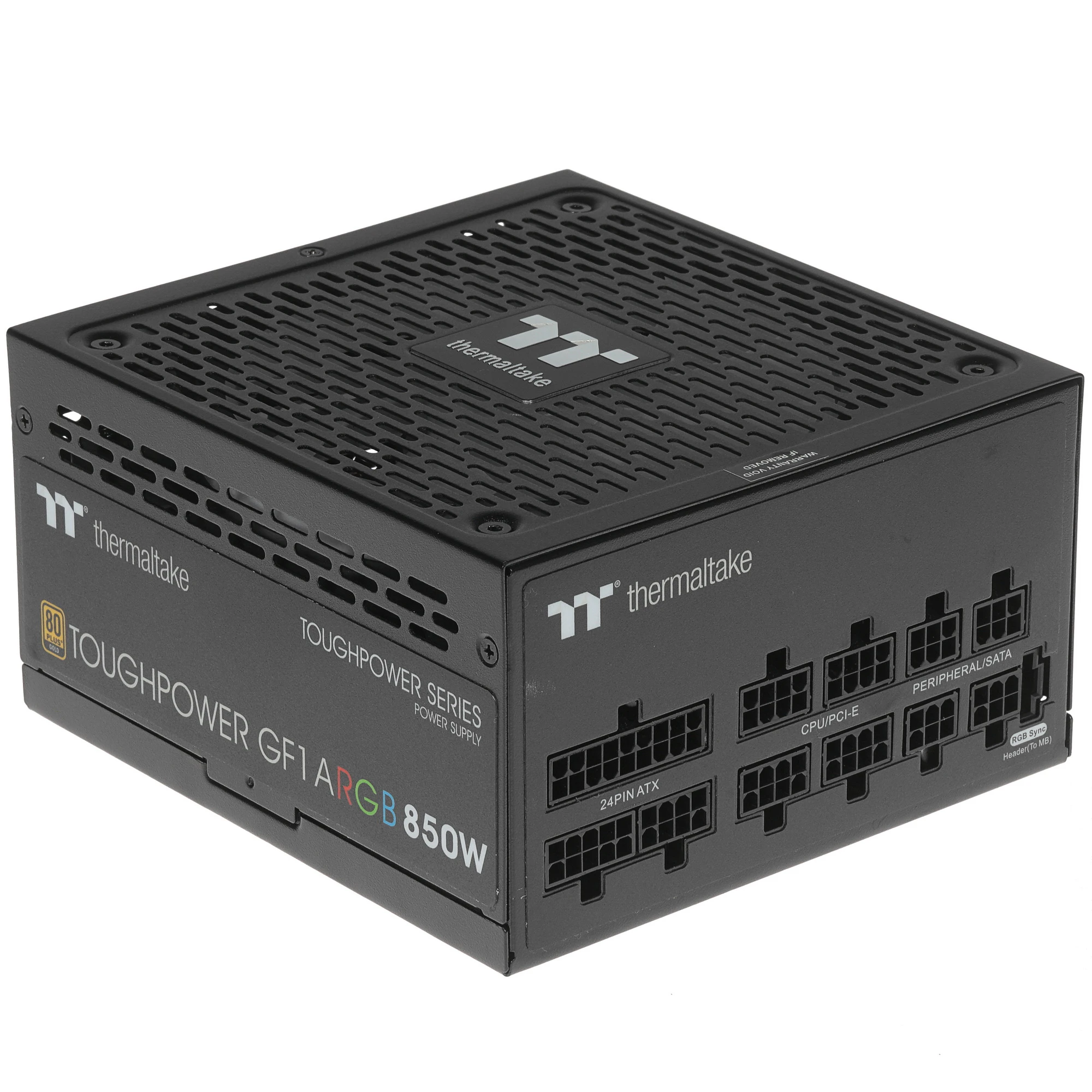

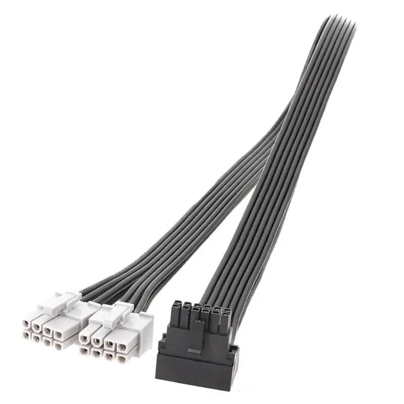

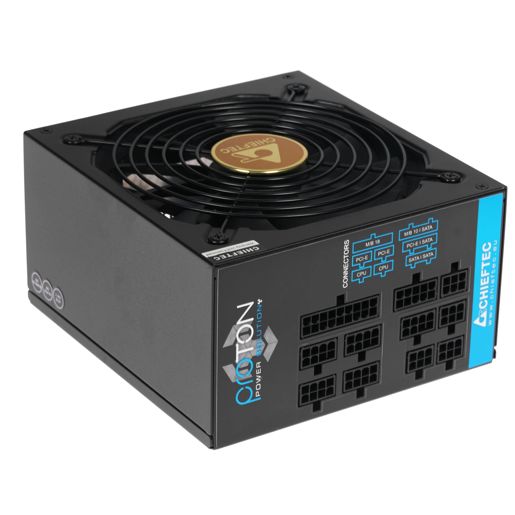

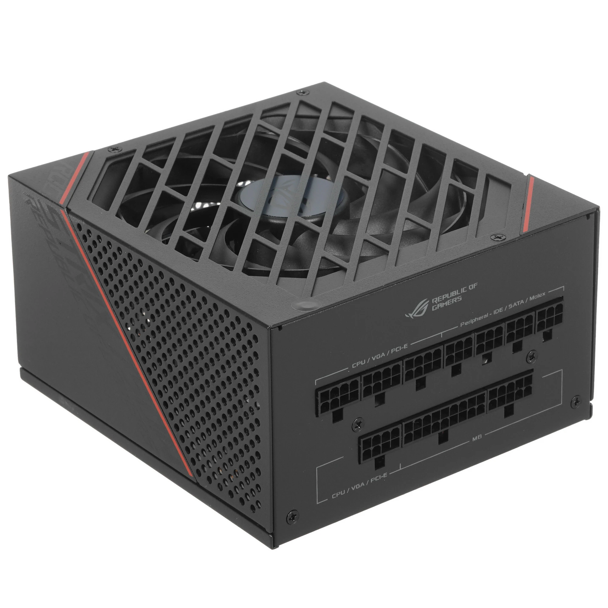

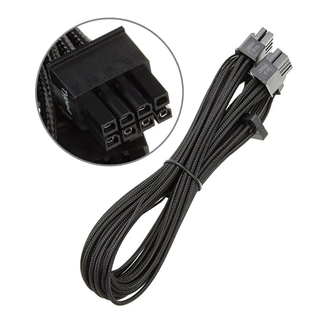

Господа, подскажите по 12VHPWR кабелю.
Лежат без дела 2 БП: ASUS ROG STRIX 750G 750W Gold ATX 90YE00A0-B0NA00 и Chieftec Proton 850W Bronze. Оба из "до12VHPWR" эпохи, оба с пробегом в пару сотен часов (новые).
Хочу к ним (хотя бы одному из) докупить кабель "2x8 pin to 12VHPWR" для использования с 5070Ti/5080 - т.е. по ваттажу они подходят, впринципе.
Но проблема в следующем.
У них ассиметричные 8pin разъёмы в самом блоке, т.е. со стороны монтажного поля вид:
---К---
ППФФ
ФФФП
К - клипса
П - прямое гнездо
Ф - гнездо с фасками
Например, у Thermaltake Toughpower GF1 ARGB 850W симметричные 8pin:
---К---
ФППФ
ПФФП
И жгуты уже не совместимы с 2-мя моими БП.
На разных МП нашёл нужные 12VHPWR. Картинка с белыми - для ASUS и Chieftec, с чёрными - для Thermaltake. Но может, кто-то покупал брендовые/проверенные кабели такого плана?
1. Длину хотелось бы 50 см минимум.
2. Сам разъём 12VHPWR типа LM (прямой), а не LA (коса вверх) и LB (коса вниз).
3. Для 5080 можно использовать именно 2x8, как я понял. 3x8 тут особо ничего не дадут (порог в 450W).
ПС. Не нашёл темы по жгутам в разделе "Корпуса и БП" и запостил сюда.
ППС. Chieftec Proton 850W Bronze вроде как имеет и симметричные, и ассиметричные разъёмы (по 2 шт.), но PCI-E там указан на ассиметричные.
ППС2. На сайте ASUS есть ревизия ASUS ROG STRIX 750G со жгутом "16 pin to 12VHPWR", но что это за жгут и где купить - вопрос...
