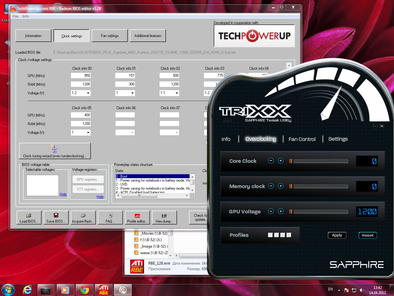

Читал уже, проблема в том что я не могу редактировать напруги... Может другой биос кто подскажет?
Это приходится пока терпеть (лишь бы не сдохла), вот поменяю видео карту по мощнее и сделаю даунклок (мне излишняя производительность не нужна, разве что для бенчинга).

}I{eneI{ тебе остаётся только методом тыка подобрать подходящую прошивку из ранних с напругами 1.125v
главное чтобы GPU Caps Viewer и GPU-Z показывали 1.125v,правда разгон упадёт но зато греться будет меньше.
