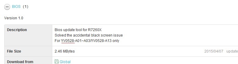

aleksei123321 Удивительно, как у вас карта запустилась вообще) Вы прошивали биосы для памяти Хуникс, а у вас Элпида ) Ничего не прошилось, стоит 46 биос, значит нужно обновить вручную. Напишите Board ID своей карты, это можно увидеть наведя мышкой на окошко "Bios version" в GPU-z)
Регистрация: 08.06.2013
Откуда: Владивосток
ну я вижу что элпида,я прошивал прошивальщиком именно для моей модели карты, скачал с нерусского варианта сайта асуса, так как выше уже говорилось что на русском асусе этой модели нет вообще.
ну и если вы говорите что ничего не прошилось, тогда за счет чего щас память ежесекундно подскакивает на 1250мгц и сбрасывается обратно через долю секунды и зависонов нет,хотя вчера было 3 на ровном месте??
на картинке подчеркнул специально номер партии,он у меня на коробке точно такойже
единственое,вот эти последние цифры партии a01-a013, такого ненашел, у меня там дальше MONA00
а зачем что-то обновлять еще? ведь основная причина моего обращения сюда-исчезла

aleksei123321 незачем больше ничего обновлять) если все хорошо у вас ))
