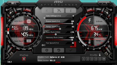

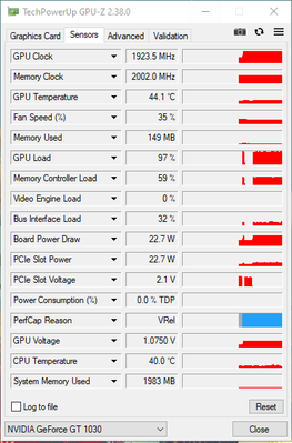

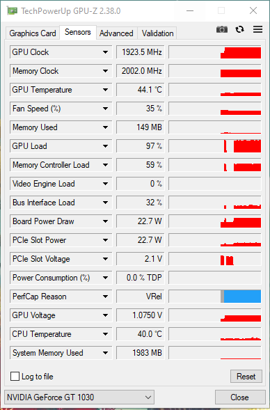

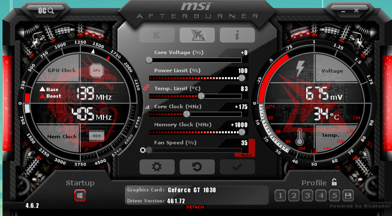

После приклейки двух маленьких радиаторов на память мой экземпляр MSI GeForce GT 1030 AERO ITX 2G OC имеет стабильные +175 по чипу и +1000 по памяти.
В играх бустится до 1876 иногда 1911 бывает, зависит от игры и нагрузки. Работает спокойно и 215+1000, но прироста уже нет, т.к. бустит в нагрузке игр до тех же 1876, а то и до 1823 сваливается. Память Samsung. Больше 51 не греется.

ledocol
Вентиль сильно шумит?
у меня +160/+1000(микрон)
Вообще шума нет. Он раскручивается до 38% когда карточка доходит до 51 градуса и всё, температура не растёт, вентилятор не разгоняется. Но у меня корпус Fractal Design Define S2 с шумкой, лёгкий шум (не треск) просто крутящихся блинов 7200 хардов перекрывает видимо. Корпус на столе. Если на пол кинуть то видюху нереально услышать.
У вас разгон кукурузный упирается в напряжение, что демонстрирует пункт PrefCap со значением VRel и синим цветом. Разгонять нужно через кривую подбирая напряжение, с полностью серой полосой в состоянии Idle.

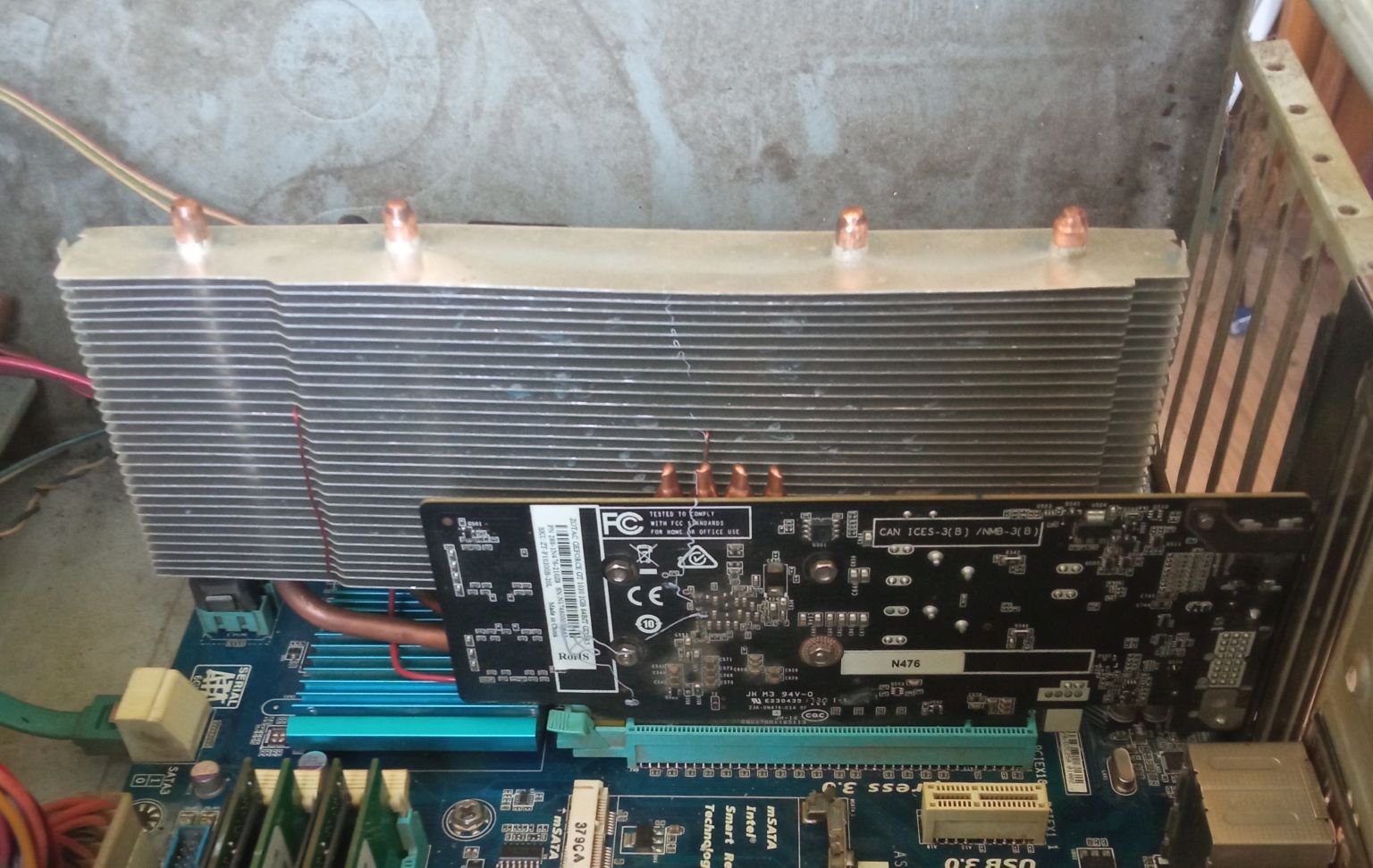

Регистрация: 20.06.2018
Headman писал(а):
В принципе, так и планируется, опасаюсь, что тяжелые радики не подойдут, оч тонкий текстолит(
Вешай.Моя ТвинТурбо держит.Замёрзла совсем )

Регистрация: 16.10.2004
slaveci писал(а):
Замёрзла совсем )
Сколько градусов в простое? Просто интересно, с каких температур теплотрубки работают.
В полном простое, без пропеллера на а градусов ~7 выше комнатной.Еще год назад хотел поменять гд900. :bandhead:
Комментарий к файлу: gt1030
555555.gif [ 14.46 КБ | Просмотров: 5127 ]
Регистрация: 14.11.2007
slaveci В полной нагрузке 45-50 получается?
Кулер для неё, конечно, оверкилл :-)
Да.
Без кулера зотак не гонится.
