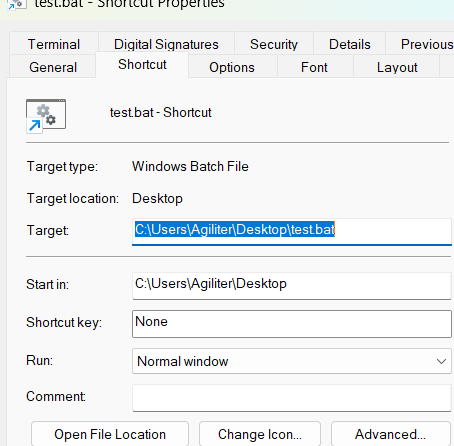

Регистрация: 29.03.2017
Теперь можно создать ярлык на рабочем столе и прописать кнопки.
Screenshot 2025-12-30 190513.png [ 24.08 КБ | Просмотров: 7225 ]
Там где на скриншоте ShotrcutKey: None. Тыкнуть туда и прожать сочетание.
Это должен быть именно ярлык на скрипт, не сам скрипт. У файлов на рабочем столе этой строки нет.
Можно ещё добавить в свойствах чтобы всегда от админа запускался, если права нужны.

Регистрация: 07.04.2018
Благодарю за помощь , я просто сделал ярлык скрипта и открываю ярлык с рабочего стола опцией "открыть с правами администратора".

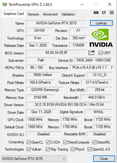

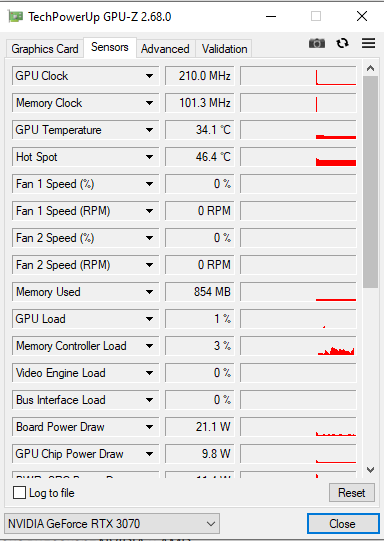

Регистрация: 17.09.2018
Здравствуйте!
Имеется 3070
При включении ПК кулеры на видеокарте сразу начинают очень шумно работать
При этом ни в GPU-Z ни в AIDA64 не отображается скорость вращения.
Нагрузка на ВК минимальная (браузер), но шум как будто запущено что-то в 4к
3.PNG [ 36.96 КБ | Просмотров: 7047 ]
2.PNG [ 23.02 КБ | Просмотров: 7047 ]
1.PNG [ 191.72 КБ | Просмотров: 7047 ]

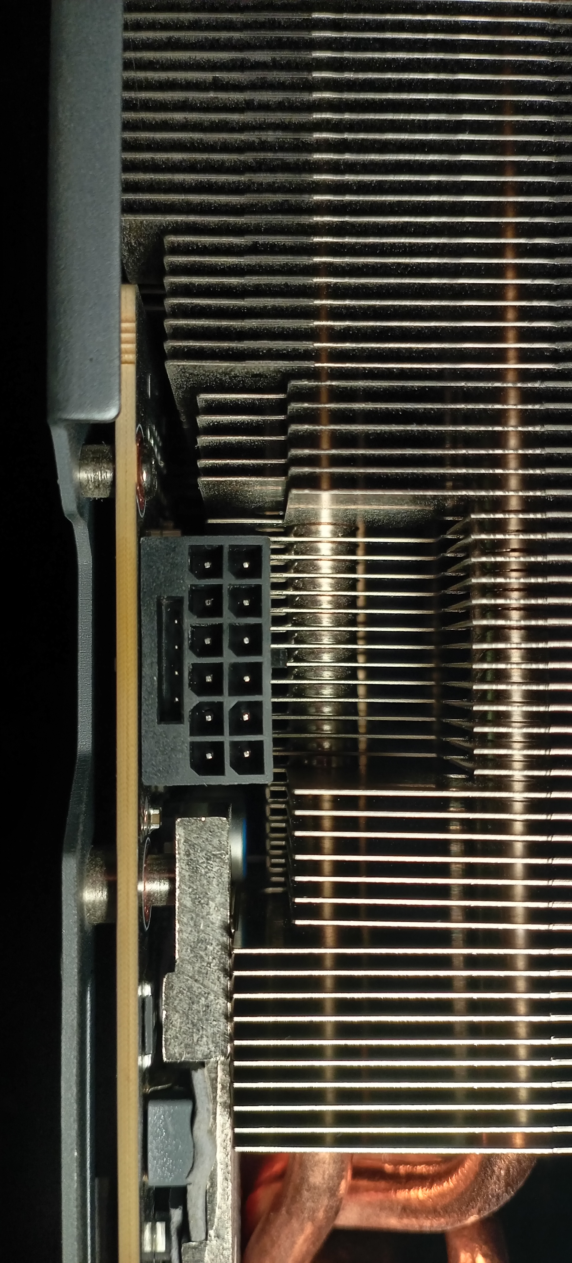

Регистрация: 03.01.2015
Откуда: Россия
Фото: 39
Здравствуйте! У меня тут печалька нарисовалась .
Не играл 100 лет. Все за 10 минут произошло, мигал белый диод на питалкой 4090 - потом в начале завыли вентили на 100 %, выключил, не мог понять что это, далее включал и -
6 батлу только купил, запустил , на RTX 4090 Гигабайт стал мигать белый диод на питание. Запахло паленым слега, сразу выключил.
Оказалось что - Пригорели 3 контакта на БП , он дорогой платина 1000 вт ( ему 5-6 лет) , на сасой видеокарте гнездо питания все целое, пластик итд.
Только на 1 контакте, на самом торце микро черная точка на 1 контакте. Вот фото, 2 низ слева. Сам вроде по длине целый. Позванивал все, на 200 омах, все норм.
Думаю карта полностью рабочая. Выключил экстренно, в рабочем состояние была, срабатывала еще ее защита.
Кстати БП то же жив, только 3 контакта перепаять.
Соответственно провод питания выкинуть.
Вот фото,. Изопропилового пока нет, завтра протру. Контакт рабочий, прибором проверил.
Заказал все же новый БП, MONTECH TITAN GOLD 1200 [TIS0126] да сразу есть контакт 3.0
Как думаете, если только микроточка на конце , (она же по сути не нужна) , по всей длине будет контакт . Можно подключать новый БП?
IMG_20260421_230331.jpg [ 2.18 МБ | Просмотров: 5274 ]
на проводе тоже только один контакт потемнел? :?:
контакт будет, но пин поджареный и в окислах, соответственно сопротивление выше и почти весь ток побежит по оставшимся пяти пинам
я бы заменил такой коннектор
Откуда: Россия
Фото: 39
Нет, %30 от всех., но все внутри целы.
Злобный Йожык"- сдались вам эти фазы не фазы. Купил, воткнул, пользуешься. Разгоны уже давно нихрена не дают кроме геморроя.
Последний раз редактировалось Русич 26.04.2026 16:11, всего редактировалось 1 раз.
Откуда: Россия
Фото: 39
Носил к мастеру, посмотрел и сказал с пином все хорошо. Протер его изопропиловым и сделал тесты.
Минимальный показатель под нагрузкой 12 в , температуры отличные , не греется. Он сказал пин цел, смылса замены нет.
Я прогнал с новым БП дорогим Голд , 3.0 пол часа бублик. Все хорошо.
Б.п то же полностью рабочий, я очень удачно заметил моргание белого диода и выключил почти сразу.
Дело было в кастомном проводе , заказывал в PC MOD за 5000 р. Сделали его на 3 входа, наверно как то не очень сделали. :-(
Сейчас все просто отлично, с отдельным на 3.0 :-)
Если кому интересно и какие подозрения для проверки.
Если один из пинов 12VHPWR на RTX 4090 или другой, пострадал (возможно пострадал) после короткого замыкания (КЗ), в HWiNFO64 в первую очередь следует смотреть на GPU 16-pin VHPWR Input Voltage (напряжение) и GPU 16-pin VHPWR Input Power (мощность) под нагрузкой. Показатель напряжения ниже 11.8 В–11.9 В во время игры/тестов, а также скачки мощности или её резкое падение указывают на плохой контакт.
