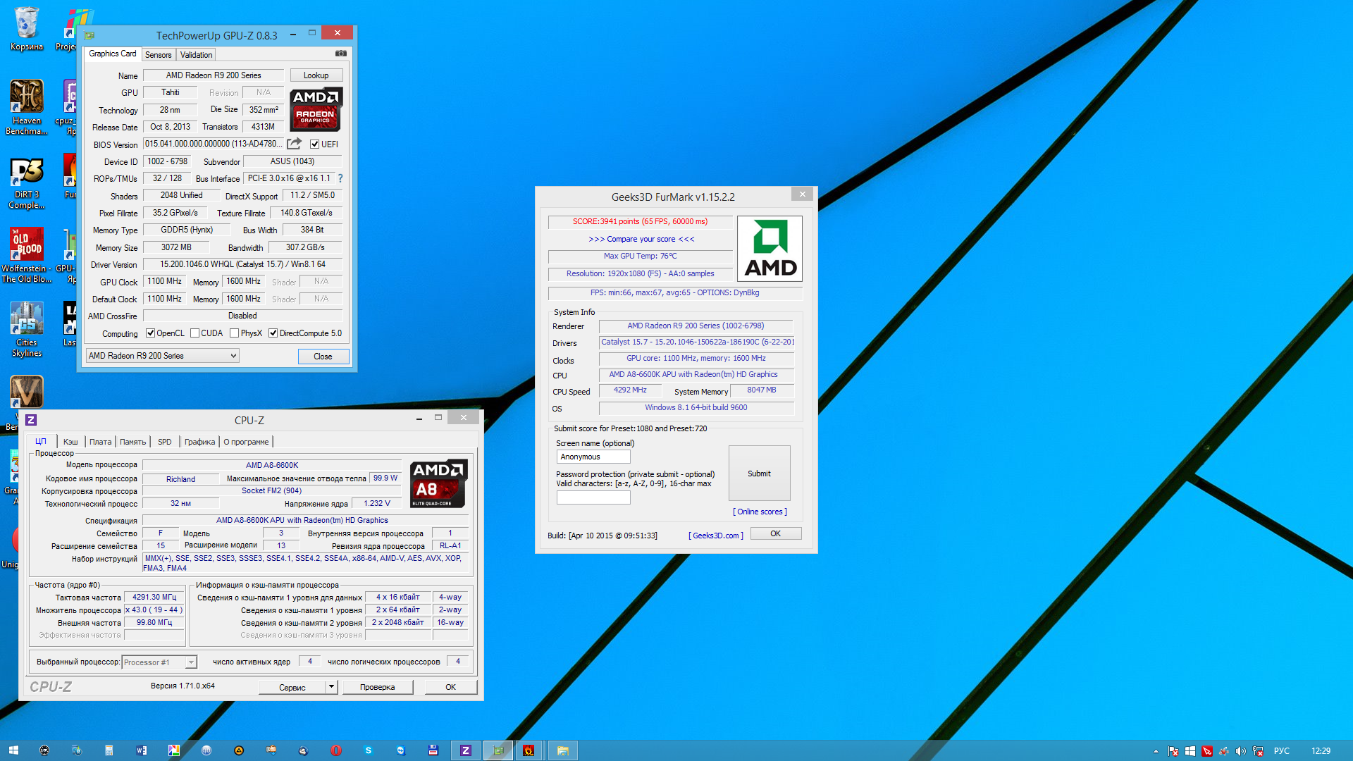

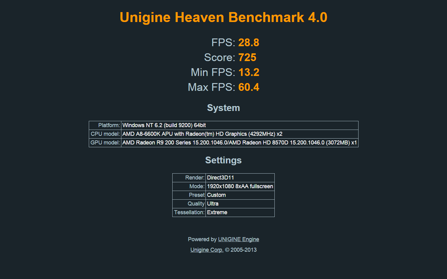

satoman Я так понимаю фурмарк - синтетика, гоняет только карту.
Хеавен - реальный тест, производительность как в играх.
У вас сколько очков хеавене? Здесь выкладывали скрины выше 900 очков
при средних 35 фпс без экстримального разгона.
Если сравнивать по фурмарку и хеавену у нас с вами противоположные
результаты. У меня в фурмарке быстрее, в хеавене медленнее.
Производительность i5 2400 выше http://www.cpu-world.com/Compare/357/AM ... -2400.html.
Хотя у меня цп разогнан до A10-6800 все равно сливает.
Видеокарта разогнана до 1100/1600 TDP=306.
По поводу загрузки цп - не уверен, что о производительности
можно судить только по % загрузки. Скорее она связана с оптимизацией софта.
Потомучто гладиолус!

Furmark я запускал с пресетом 1080 (FHD). Сравнивал результаты в сети, 67 фпс для 280х это очень много под этим пресетом. Что немного скептика во мне включает.
Регистрация: 31.05.2015
Низкий у вас фпс. ТДП повышали?
Хеавен на кате 15.7 по мин. фпс просадки больше дает. На последней бете мин. фпс был 16
