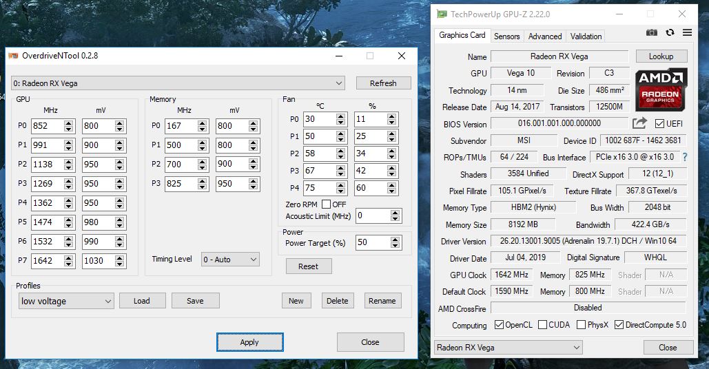

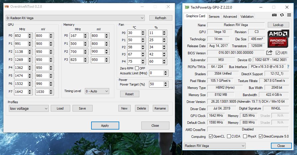

Регистрация: 01.11.2018
У меня оба положения переключателя биос показывают одну и ту же BIOS Version
СнимокБИОС1.JPG [ 136.5 КБ | Просмотров: 1583 ]
может МСИ шьет одинаковый в оба слота?
Это второй
СнимокБИОС2.JPG [ 138.07 КБ | Просмотров: 1583 ]

Prometheu3 хм, а в advanced лимит какой пишет для каждого положения? Board Power Limit, который
