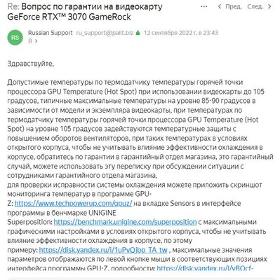

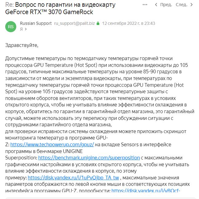

Andy-S писал(а):
Да и то с повышением темпы чипа/хотспота развернут - когда накроется, тогда и будет гарантийный случай. Ну, может, если сильно троттлить начнет и производительность прилично упадет. Если брал у ип "рога и копыта", то и так ясно.
Пишем в ТП производителя карты, выясняем лимиты по темпе хот спота, далее обращаемся по гарантии с документами (ответ производителя, скрины температур).
Я так сдавал в ремонт по гарантии 3070 геймрок в сервис ДНС, потом ещё 15 килорублей с них стряс за несвоевременное предоставление подмены :D
Но надо отметить, что у палита ТП вменяемая, хз как у остальных вендоров.
Вопрос по теме, какие версии 4070 супер/ти супер самые годные и тихие?
Ответ.JPG [ 120.14 КБ | Просмотров: 1232 ]
Ryzen 5600X • IFX-14 • ASUS TUF B450-PRO GAMING • 2*16Gb Crucial Ballistix 3200 • 1070ti • CoolerMaster 700W • Samsung 970 EVO PLUS 1Tb+WD RED 2Tb*2
Регистрация: 02.02.2015
Откуда: Краснодар
VIt@ly Кстати, ответ вполне грамотный, молодцы.

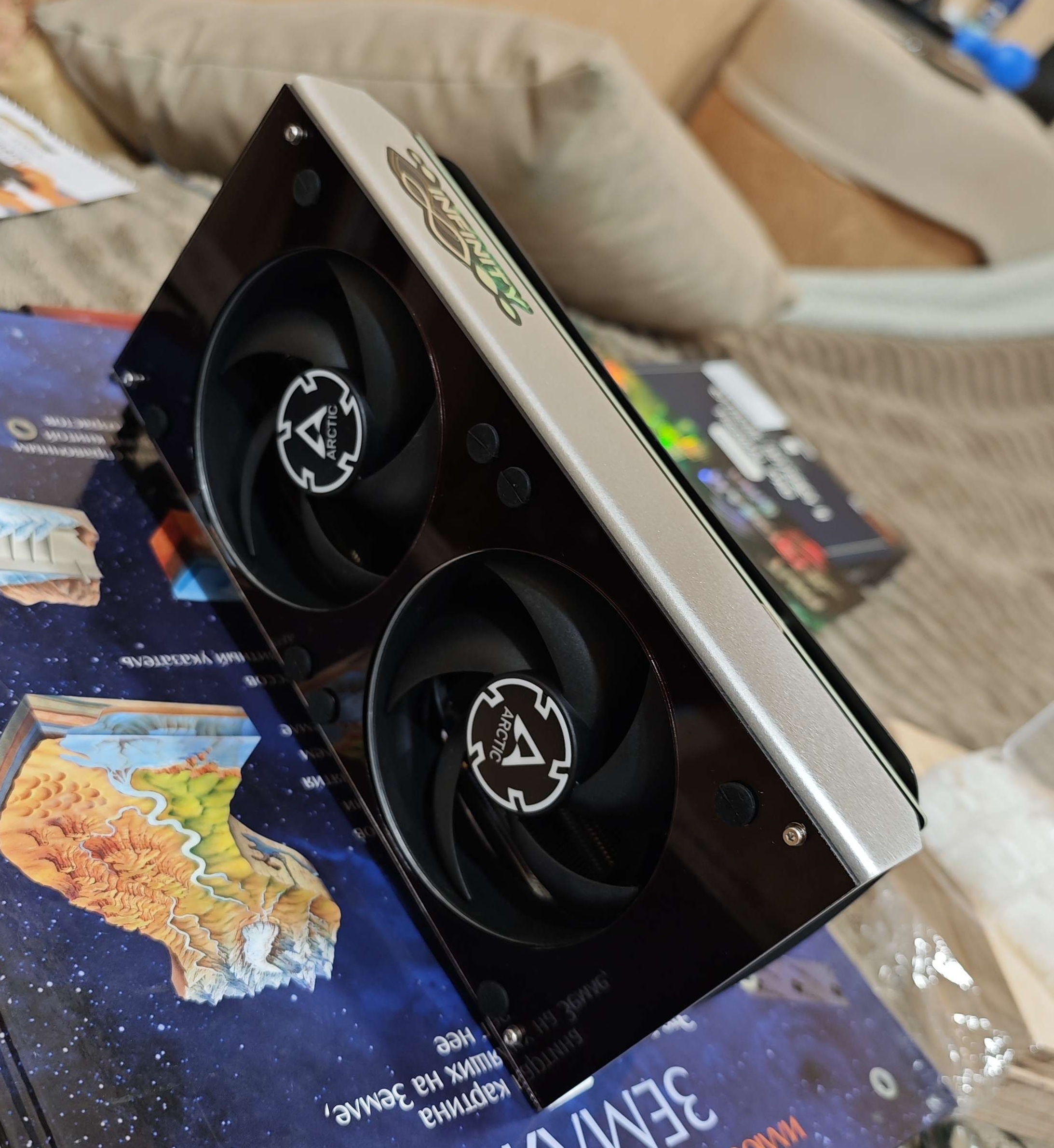

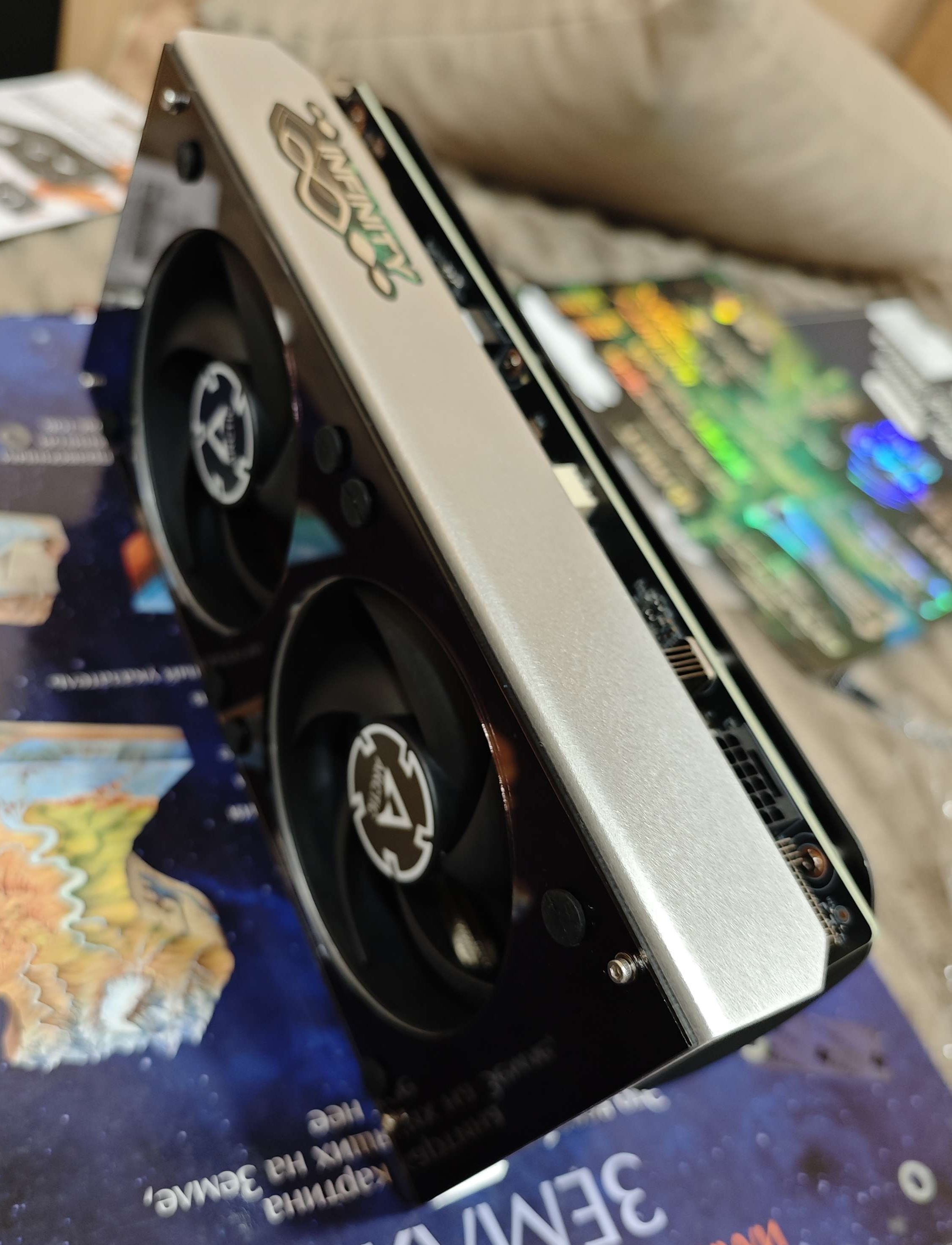

вдруг кому интересно про унылый Зотак дуал, переделка на кастомчик состоялась
IMG_20250702_211212.jpg [ 2.37 МБ | Просмотров: 1121 ]
IMG_20250702_211010.jpg [ 913.06 КБ | Просмотров: 1121 ]
IMG_20250702_211006.jpg [ 846.75 КБ | Просмотров: 1121 ]

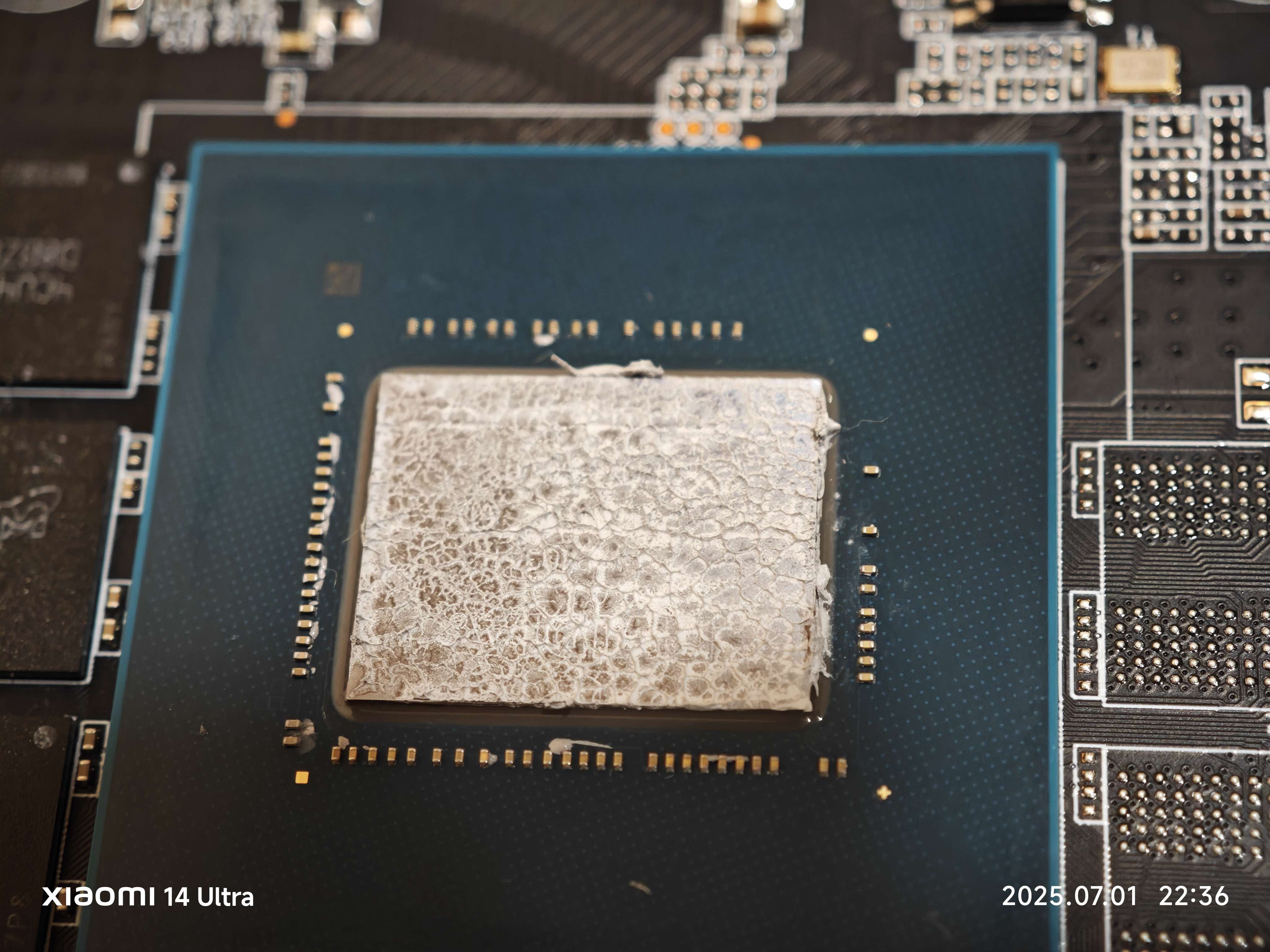

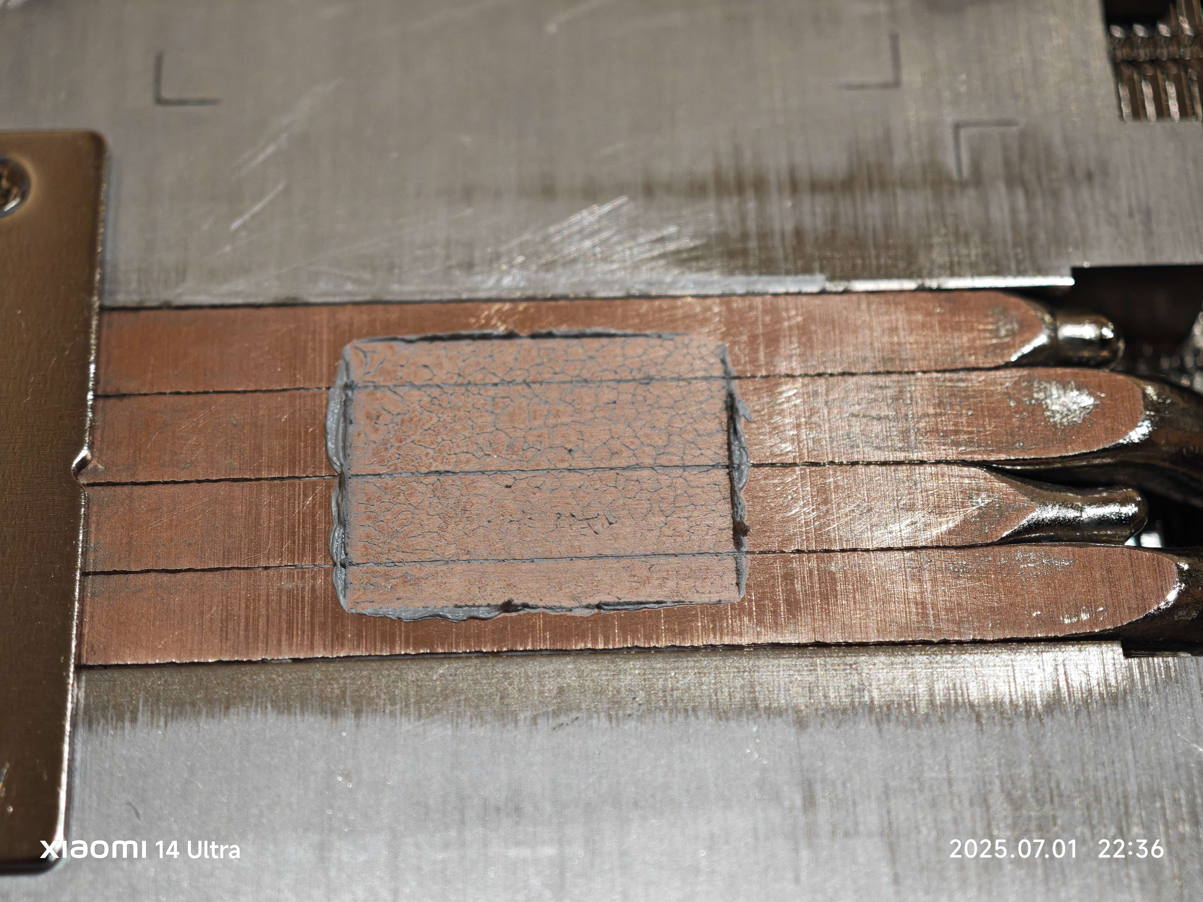

При этом убрал защитную рамку, проверил прожим, чип колесом, немного шлифанул теплотрубки для плотного прилегания под контролем пасты.
IMG_20250701_223633.jpg [ 781.83 КБ | Просмотров: 1121 ]
IMG_20250701_223625.jpg [ 1.16 МБ | Просмотров: 1121 ]
После поклейки прокладок проверил прижим, сильно пришлось ужимать ТП на памяти.
Но вот даже на 3000 оборотов фенов Арктик Р9 это все не дало особо снижения хотспота.
Причем, Т чипа-то упала, и норм там, сейчас 73, ну, 75 в прыжке. А вот ХС 85-90. Снизился, но при прожарке на 230 Вт, чип 200 - опять 95, хоть не 105... Но оч много. При 190-200 Вт, чип до 170, Т вообще норм, 65-67 чип, до 85 ХС. Видимо, трубки слабые, как и сам радик.
Думаю, как TFX выйдет от пайм-аута, намажу нафик ЖМ :D
Регистрация: 20.11.2012
Откуда: Пермь
Фото: 35
CHiCHo хуанга покусала его племянница, чипы в 40 серии кривые попадаются. отсюда и хотспот как у амд +20 дельта бывает. у меня в стилномаде была 15.8 (гпу 64.2) с ханивелом при комнатной +29. в обычных сценариях 14-14.6 максимальная дельта, если игра с лучами
Регистрация: 24.03.2006
Откуда: Moscow
Фото: 266
Don't Hurt Me да, похоже на то. Ханивелл 7958 СП ставил - вроде неплохо, но тоже под 100 ХС уходил. Сейчяас получше. Забесит - жм налью, через месяц перемажу, чтобы медь насытилась жмом. И все...

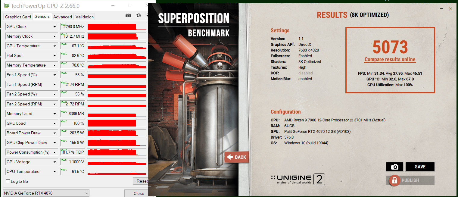

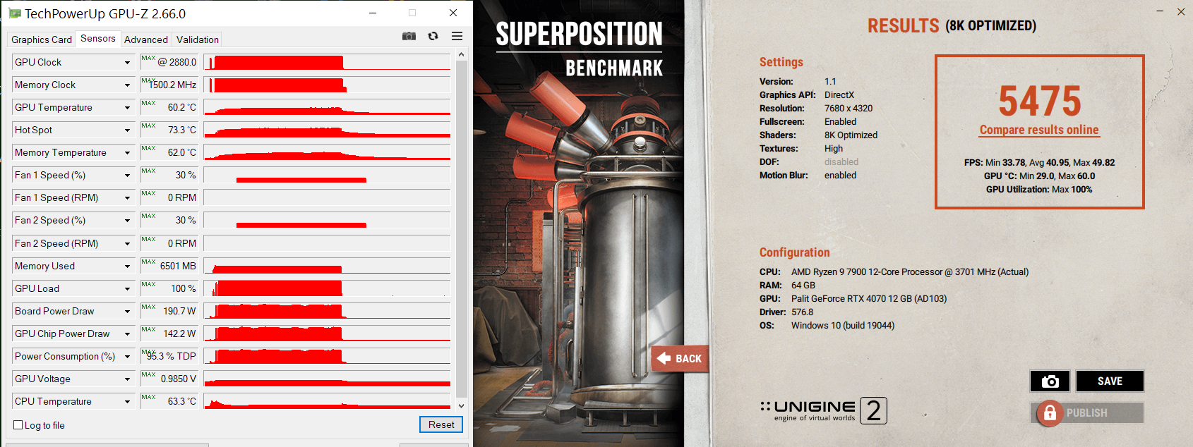

15 град дельта на новой палит дуал 4070 в фурмарке, тоже чип кривой. После смены пасты на 7950 сначала 17 град даже в суперпозишине, через 2 дня жарева и проб разгона дельта 12-13 град, но по чипу с родной пастой разницы практически нет, может +- 1-2град. Замена родных термух на фехонду дополнительно скинула с памяти 6-7 град, 120 вентиль на 1000 об, дующий на плату со стороны снятого бэкплейта(при родных вентилях) убирает 20 град с текстолита в районе питальника 60град -> 40 град(мерял пирометром), плюс убирает ~2 град с памяти и чипа. 2х120 арктика Р12 на максимальных 1600об тише, чем палитовские вентили на 35%, :lol: плюс с ними текстолит 47 град в нагрузке, вместо 60 град при 55% на штатных. Жду запчасти и буду стационарно колхозить 2х120х25 на радик и 1(2?)120х15 со стороны бекплейта
Штатные вентили на 55% со снятым бэкплейтом, остальное сток, комнатная 20 град
сток.jpg [ 1.18 МБ | Просмотров: 738 ]
2х120 арктика 1600об кое-как на стяжках, чип 0.985в, память +1500 в АБ, термухи фехонда 2.25, комнатная 24 град
разгон.jpg [ 1.17 МБ | Просмотров: 738 ]
Ожидаемо охлад в палите дуал дно, маленькая площадь оребрения. Как они его на 4070s лепили не понятно, ее же без андервольта юзать совсем стремно.
