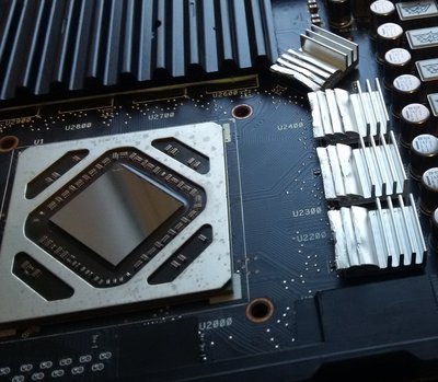

По-моему, я решил проблему с артефактами на своей Asus ROG Matrix R9-280. Установил радиаторы на неприкрытые 4 чипа памяти, пока артефактов не наблюдается, буду еще тестировать. Фото установленных радиаторов прилагается.
P.S. При разборке-сборке платы обнаружилась неприятная особенность. В стоковом состоянии видеокарты блок ее охлаждения , который медной площадкой прилегает к чипу видеопроцессора, и устанавливается на 4 ножках с 4 подпружиненными винтами, неравномерно прилегает к поверхности чипа. То есть, он качается на чипе, одна из ножек не достает до платы. Это проблема? Или это такой запас под слой термопасты? Стоит ли полировать поверхность медной подложки, чтобы увеличить высоту над чипом видеокарты? Пока что равномерно обтянул этими подпружиненными винтами, не до конца их затягивая.
Фотку бы выложил чтоль.
P.S. Я бы шлифанул.
