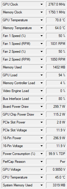

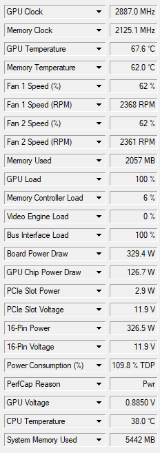

Neibot писал(а):
Забрал свою PNY не плюс.
Испарительная камера есть, никелированная. 7 теплотрубок. Биос один.
СО, как я и предполагал - в общих чертах аналогична 300мм kfa2/galax, но здесь радиаторы потолще, 3 слота.
По бокам полностью открытые, нет этих палитовских историй с узкими щелями.
Есть термопрокладки со стороны бэкплейта напротив памяти, память Hynix.
Буст из коробки обозначен как 2572, у версии с подсветкой - вообще 2640. Больше я видел только тут.
Вентили 82мм при запуске/остановке никаких звуков не издают, до 1500 оборотов бесшумны. Что занятно - центральные пятаки у них не крутятся.
По частотам/температурам/музыкальности дросселей чуть позже отпишу, как новый БП подъедет, взял 1STPLAYER NGDP 850W.
Древний 700-ваттник через переходник уже не вытягивает под нагрузкой.
Для истории - сток и выставленный на 2.97@0.9в (+450) разгон/андервольт.
Т.к. есть прокладки на бекплейт - память греться не хочет совсем, минус 5-7 градусов от чипа. +3000 восприняла как должное.
PL дозволено расширить на 10%, т.е. до 330Вт.
По шуму - может мне конечно медвед на ухо наступил, но вентили чет как-то вообще особо не выделяются до 2500 оборотов. Потом начинаем потихоньку взлетать.
Это при том что здесь открытый стенд и я в метре от него.
Соответственно, кривую кулера и частоты подогнал так, чтобы при полных 330 Вт некоторый запас до 2500 оставался.
Дросселя - на старом блоке пищало на всю комнату.
На новом - это надо задаться целью и сосредоточиться на ее выполнении. Если бублик пустить в мелком окошке на тыщи фпс - тогда в упор едва заметный писк есть.
В остальных случаях не проявлялось.
Крч жить можно.

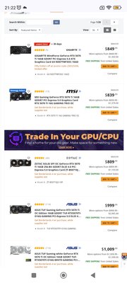

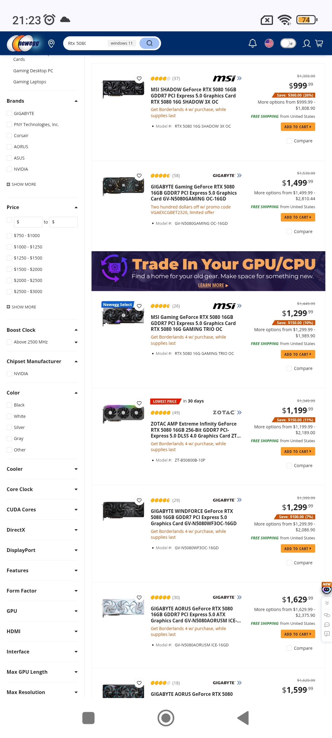

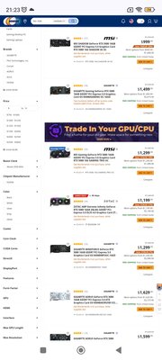

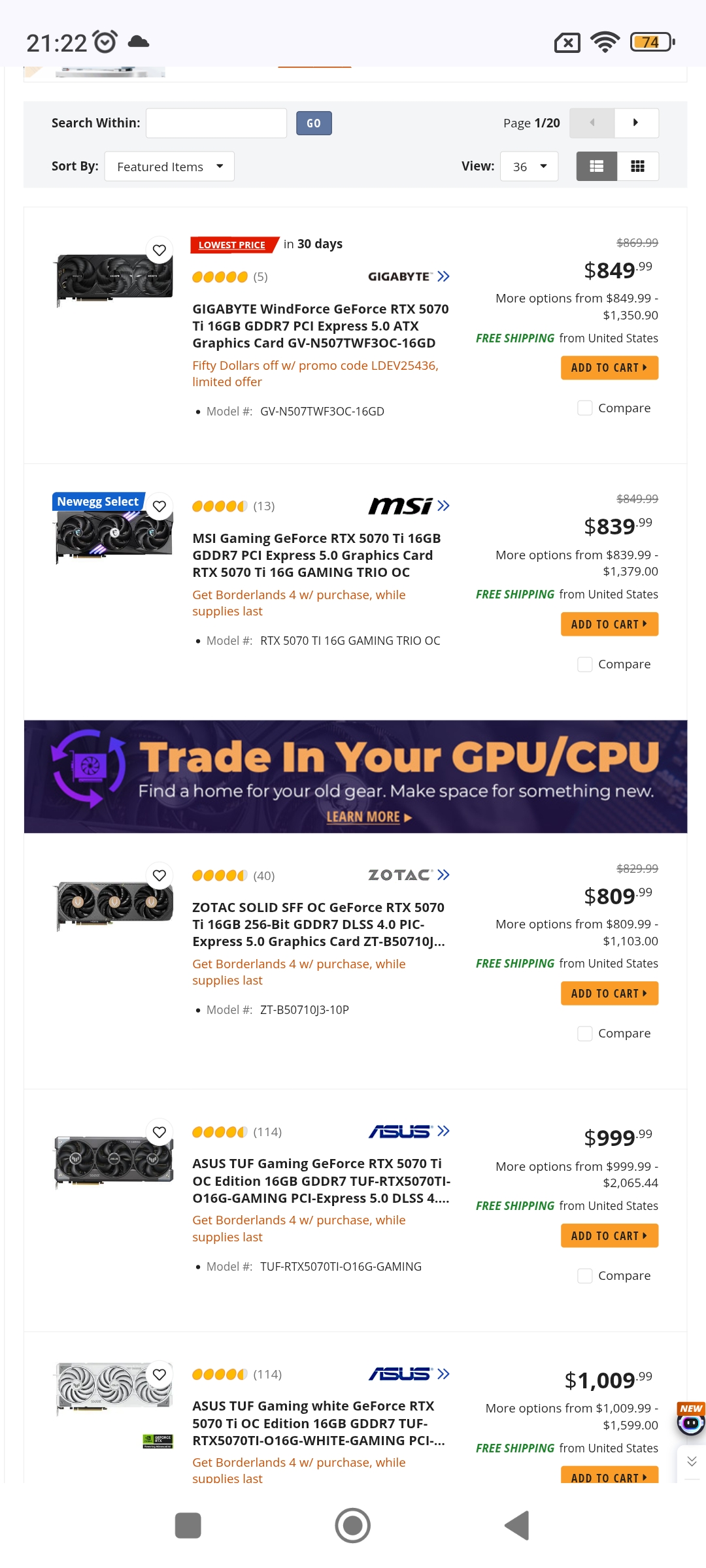

Регистрация: 09.05.2020
Arhon писал(а):
Что-то народ у нас совсем зажрался: 15% производительности (или +20% по ядрам) не стоят 20% доплаты... Под 4к почему бы не доплатить, если есть возможность?
Может потому, что видеокарты в нормальном исполнении имеют разницу в 50%?
Если за 840$ можно купить rtx 5070ti в хорошем исполнении , то кто в здравом уме решит купить rtx 5080 за 1200/1300$?
Разница в 15% это на уровне погрешности при не играбельной частоте кадров.
при одинаковой конфигурации памяти и за переплату в 50% мы получаем всего лишь пару кадров когда частота кадров около 30, поэтому по по-моему это неразумное вложение денег
