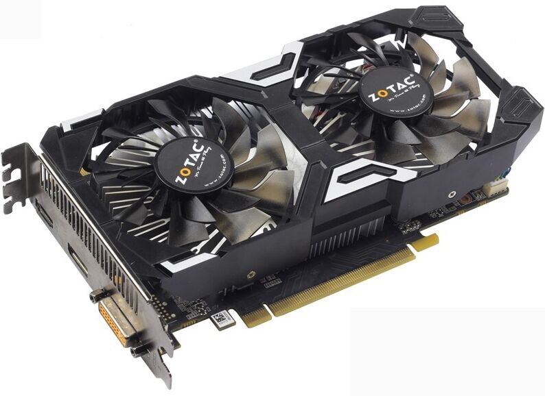

Всем привет! Есть у кого оригинальный дамп биос на zotac geforce gtx 950 2gd5 thunder?
zotac.jpg [ 65.42 КБ | Просмотров: 16816 ]

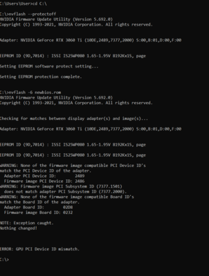

Добрый вечер. Не знаю уже куда обращаться. Помогите. Есть карта 1050ti 1click OC от KFA2. В далёкие времена её, я так понял, прошили для не знаю чего, по итогу карта изо выводит, но при установке дров - чёрный экран. Нашёл Биос на техповере, прошил, но проблема осталась. Подозреваю что шью не тот биос, если у кого есть возможность поделиться оригинальным биосом то я буду премного благодарен. В гпу-з показывает память неизвестно, и что-то ещё неизвестно, но память микроновская. Спасайте пожалуйста.
Регистрация: 31.01.2023

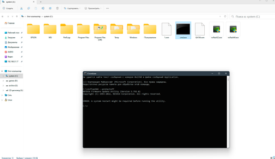

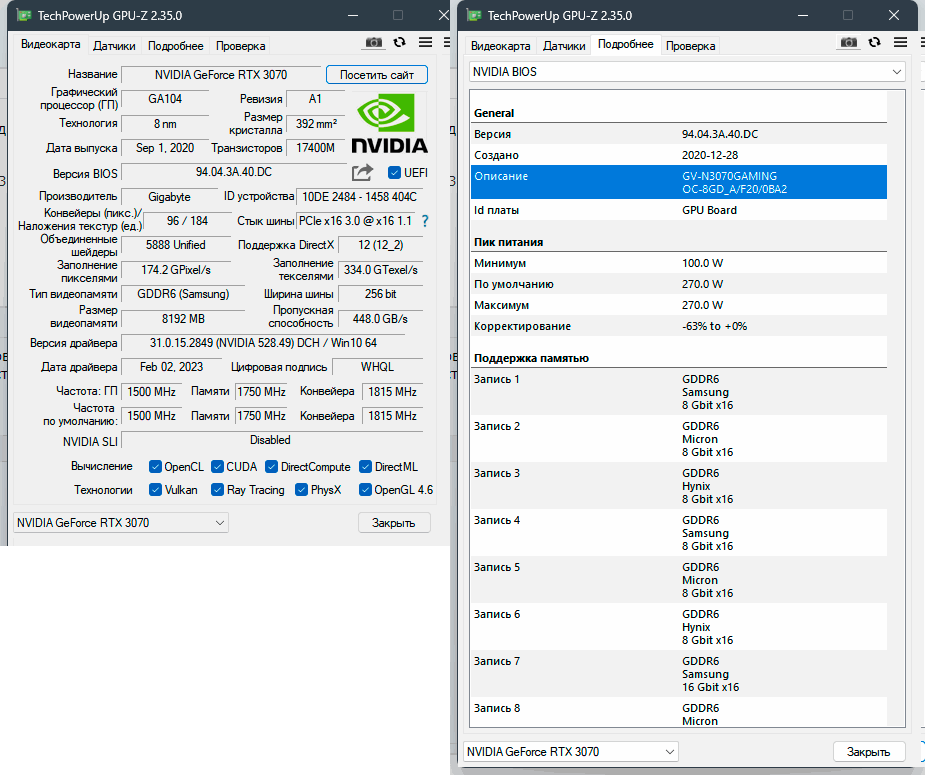

Доброго времени суток!
Стал обладателем карточки Gigabyte RTX3070 Gaming OC 8ГБ, решил обновить биос. Столкнулся с тем, что куча всяких разных старых и новых nvflash не видит биос карты. Выдаёт ошибки:
ERROR: A system restart might be required before runing the utility.
Adapter not accessible or supported EEPROM not found? skipping
NOTE: Exception caught.
Nothing changed!
Поисковиком прошелся по теме, но решения не нашел. Знающие люди, может быть кто-то сможет подсказать, в какую сторону копать..
видеокарта
1.png [ 97.54 КБ | Просмотров: 13749 ]
ошибка снятия защиты
2.png [ 89.68 КБ | Просмотров: 13746 ]
ошибки при попытке обновления биос
3.png [ 30.22 КБ | Просмотров: 13749 ]
Наткнулся на найденный в интернете совет использовать nvflash 5.735, и все сразу получилось без ошибок: и снятие защиты биоса, и прошивка новым биосом.
Хотел удалить свой пост, но решил оставить - вдруг кому-то ещё пригодится.
