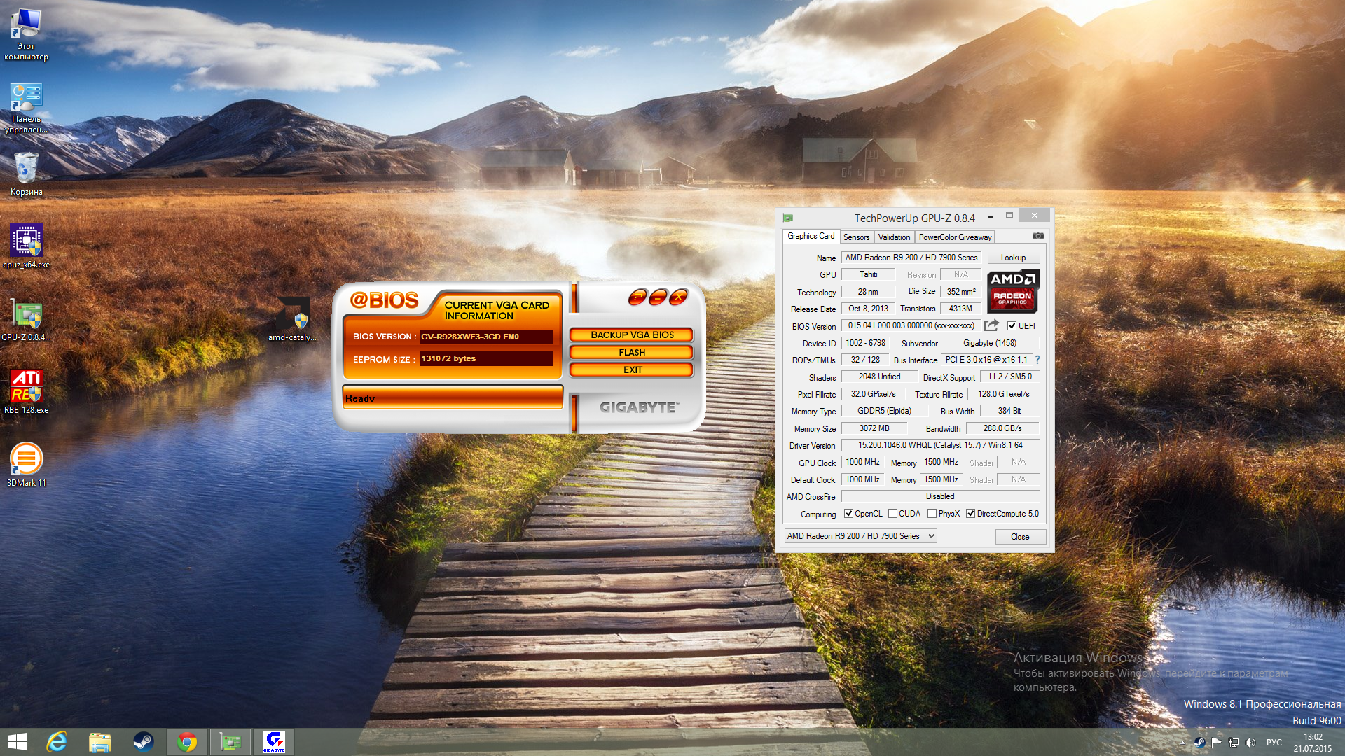

На сайте гиги написано, что можно обновлять биосы только одной серии, т.е. F1 на F2-F9 и так далее, но что делать, если изначально стоит биос FM0?
а на что его обновлять если он новый?
Почему если он новый, он не имеет корректного названия F71/F4/F13? И соответственно, который из них является тем самым, который стоит сейчас?
ну так полный индекс биоса можно глянуть в вбе и понять какой из них какой.
