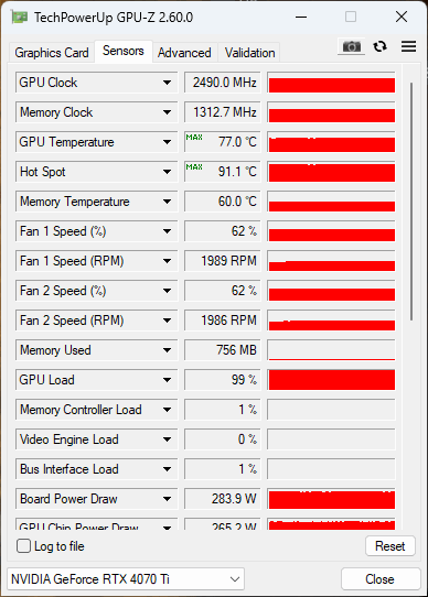

alphaTigris писал(а):
Это нормально?
это приемлемо :writer:
хотспот улетает за 100
горячо :roll:

alphaTigris этот зотак так себе дерьмо, но не до такой степени. че-то твой фп то ли какой-то муляж, то ли пленка не снята с одной стороны :D
Регистрация: 04.02.2026
Фазовый переход Honeywell PTM7950-SP, который жидкий в шприце, у него нет пленки :-) На фотке ещё старый термоинтерфейс, но и с ним разница с хотспотом была выше 20 градусов (чем выше температура, тем больше разница). На 2060 Super и 3070 с этим фазовым нет проблем.
значит проблема в прижиме или в теплотрубках

Так же безуспешно боролся с хотспотом 4070с от зотак, но с еще меньшим охладом.
Притирал по чипу пятку, менял пасты. И даже с кастомным охладом после 220 Ватт горячо.
Видимо, часть чипов такая.
А может и упор в возможности со, потому что радиатор кипяток, снимает тепло отлично по факту, но его мало, как всегда :D
Может жм даст градусов 5-7, но хз
Как оказалось не надо замерять температуры нагружая карту майнером, т.к. некоторые аглоритмы запекают похлеще фурмарка (хотя мне кажется, что до фазового перехода температуры были примерно как в майнере) :?:
В фурмарке температуры оказались поменьше 77/91
ZOTAC GeForce RTX 4070 Ti AMP AIRO 12 ГБ (ZT-D40710F-10P) GPU-Z 2.gif [ 18.14 КБ | Просмотров: 1486 ]
Но всё равно, как по мне, это многовато.
Поменял термопрокладки с 2,25 на 2,0 - температуры на гпу не поменялись, а по памяти немного выросли :facepalm:
а что за корпус хоть? :?:
может там "духовка" для видимокарты? :roll:
Корпус XPG Defender. Спереди три вертушки 120ки на 800 оборотах, сзади 120ка на 800 оборотах, сверху СЖО 280 во время тестов на 500 оборотах ,т.к. проц без нагрузки.

290 ватт на 4070Ти вы серьезно.. Режь напругу до 1 вольта ровно...

LLIMeJI напуркуа? Эта нагрузка к обычной рабочей не имеет никакого отношения
Напргу чел не показал 300 ватт это докуя...
