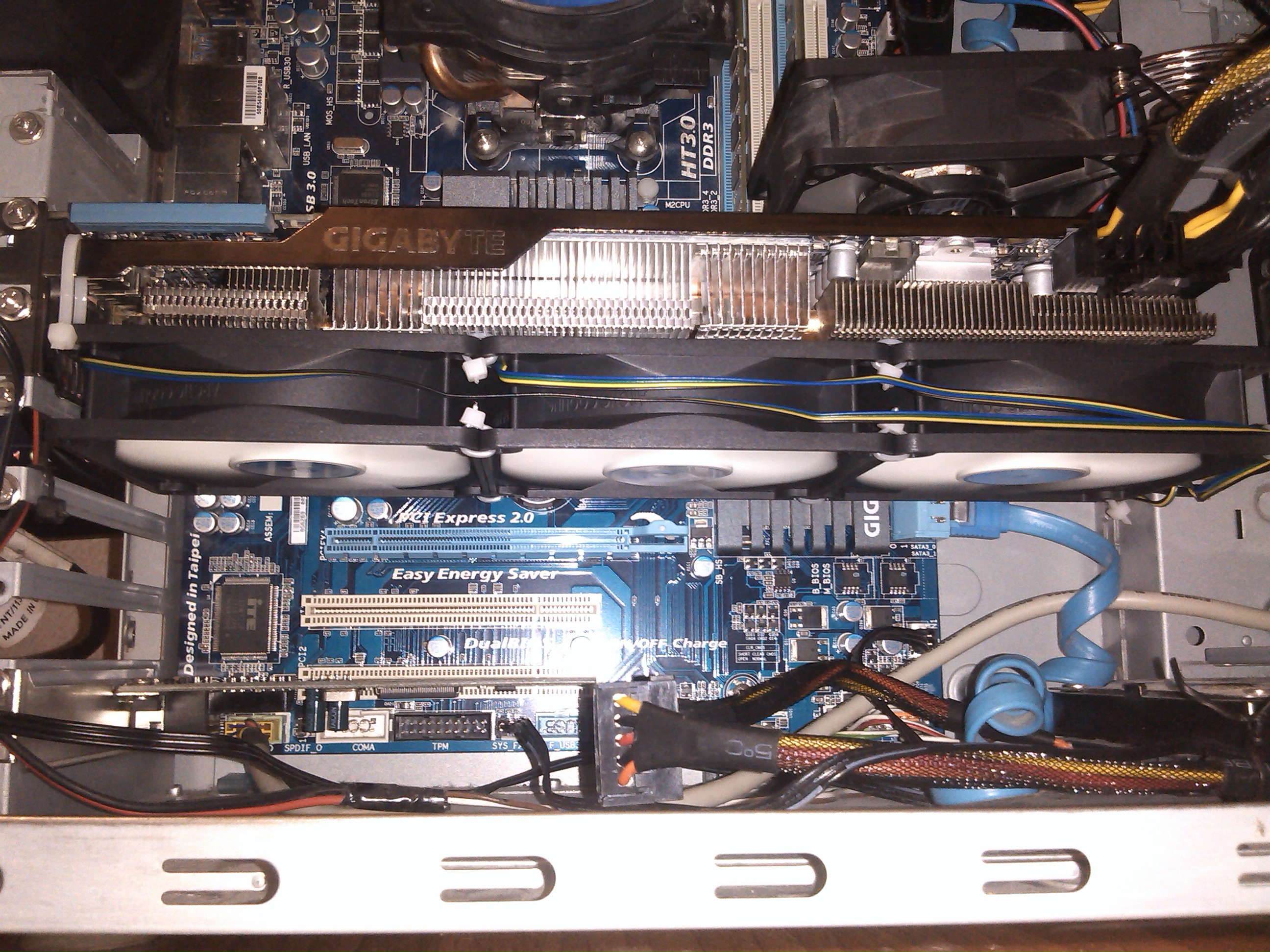

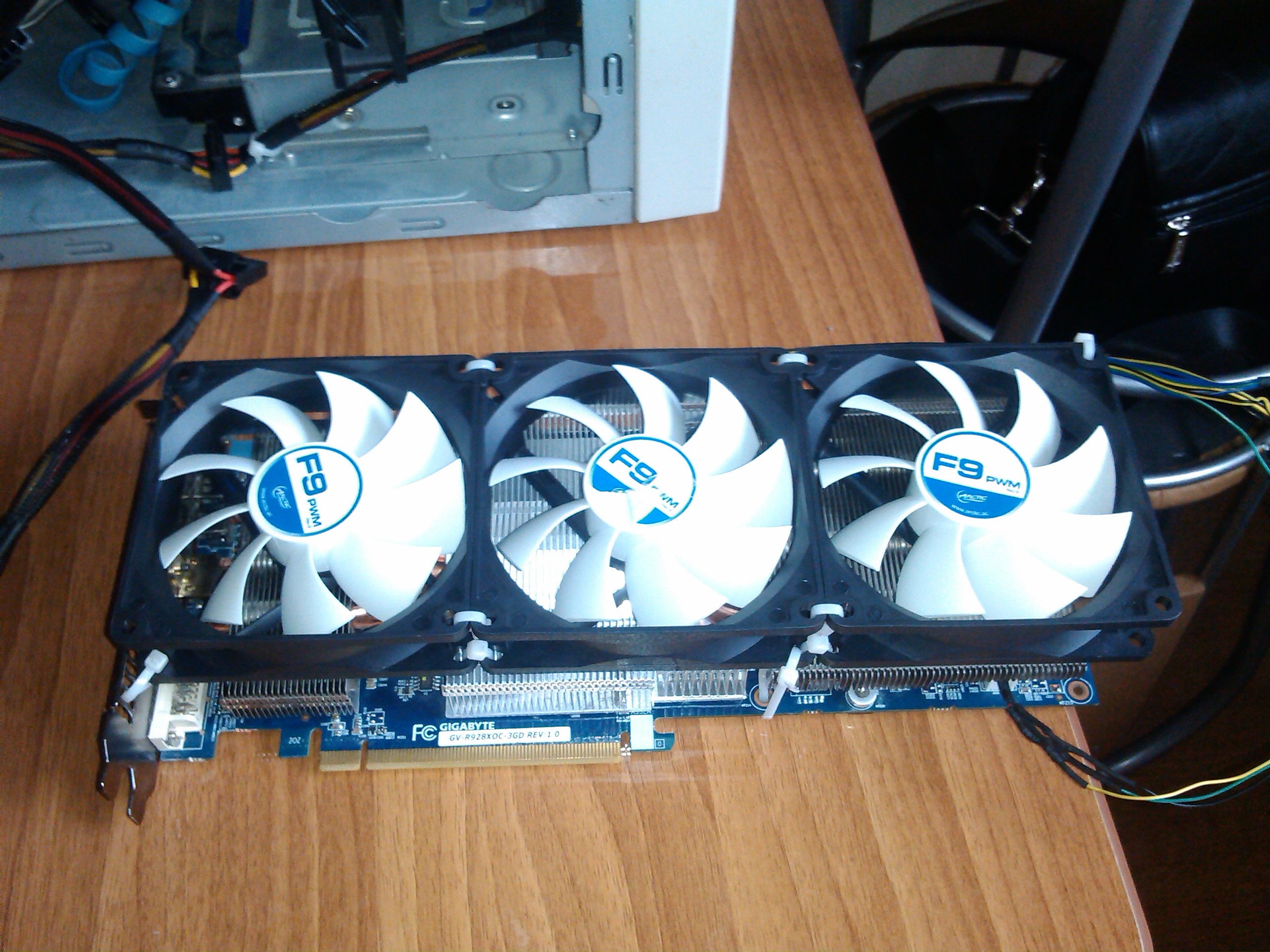

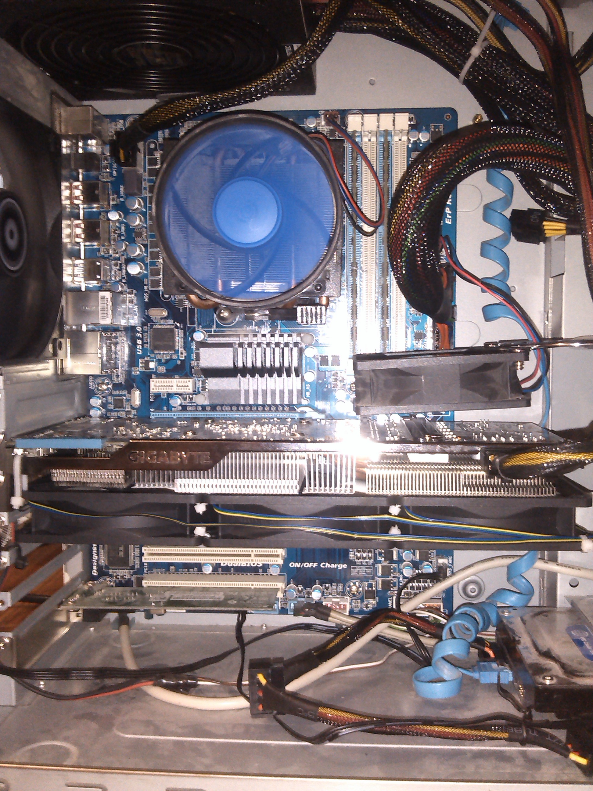

Психанул!!! Достал меня рев моей гиги R9 280x ночью , тем более в однокомнатной квартире с маленьким ребенком.
Заменил штатные пропеллеры на ARCTIC F9 ( чуток наколхозил с питанием, ))))
+ обновил термопасту на MX4
результат:
сразу скажу , при 100% нагрузке GPU - 1800 оборотов на вентиляторах маловато, но тут думаю нужно колхозить с радиаторами.
Хотя в бублике при тесте burn in benchmark 1920x1080 15 min температура выше 84-85 градусов не поднималась ( в закрытом корпусе)
в WOT за два часа игры температура 68-69 С ,в общем доволен )))

Да вроде нормально штатные кулеры охлаждают, у меня на стандарте температуры на пару градусов ниже чем у тебя после модификации. Я так понимаю регулировки скорости нет?
Ryzen 9 9900X, MSI MAG B850 Tomahawk Max WiFi(ASRock B850 Pro-A), AX5U6000C3616G-DTLABWH, RTX4070SUPER.
Регистрация: 12.04.2015
штатные кулеры охлаждали нормально , но в нагрузке выдают высокий шум , в данном случае упор идет на тишину.
обороты регулирует сама карта , как и на шататных
Регистрация: 27.12.2011
Откуда: Краснодар
Фото: 10
У тебя в корпусе просто плохая вентиляция)) Под мощные видеокарты нужно соответственное охлаждение! У меня такая же карта и после замены термопасты вместо штатной карта стала шуметь в разы тише, так как температура упала с 83-87 до 60-67.
