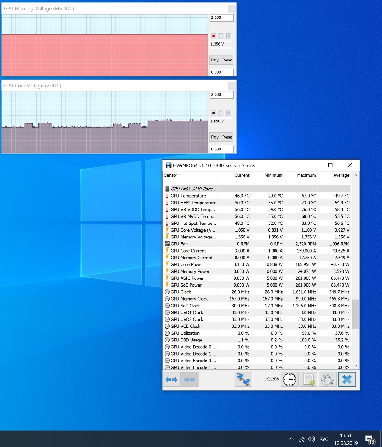

Такой вопрос. Asus Arez strix rx vega 56. Сейчас с биосом от 64ой, но и на сток биосе такая же ерунда. При даунвольте в тестах 3дмарк все в порядке, частоты растут, вольтаж держится таким какой ставлю, но при запуске любой игры напруга взлетает до значений 1.05-1.1 и больше ниже не падает вообще, даже если выходить на рабочий стол, перезагружаться, ничего не помогает. Выйти из этого режима помогает только переразгон чтоб драйвер сбросился к дефолту. Кто подскажет что делать? Возможно кто знает какой еще биос можно зашить кроме стрикс, однажды попробовал биос от сапфир карта не стартанула, пришлось в вга режиме возвращать все на место.
P.S. на скрине видны повышения напряжения при прогоне фаер страйк, и потом ровная полка после запуска игры когда вольтаж больше не падает.

sssrega с биосом решил что нибудь? Я ещё не прошивали ничем, но тоже самое, что и у тебя.
у меня такая же и тоже с биосом от 64, по ядру все нормально, но вот датчик на памяти намекает на его отсутствие, как такового
R5 2600@3.9Ghz|AsRock b450 pro4|2x8 samsung ddr4 M378A1K43CB2-CRC|ASUS AREZ Strix Radeon RX Vega 56| Samsung SSD 850 EVO 250GB|THERMALTAKE TR2 S 700W
второй биос прошивал от сапфир нитро плюс и он запоролся, как восстановлю продолжу эксперименты.
Добавлено спустя 2 минуты 57 секунд:
а что с памятью не так?
Регистрация: 01.11.2017
вольтаж ровный и не падает в простое, на той же самой отметке что и на вашем скрине
Регистрация: 06.08.2019
насколько я знаю так и должно быть
