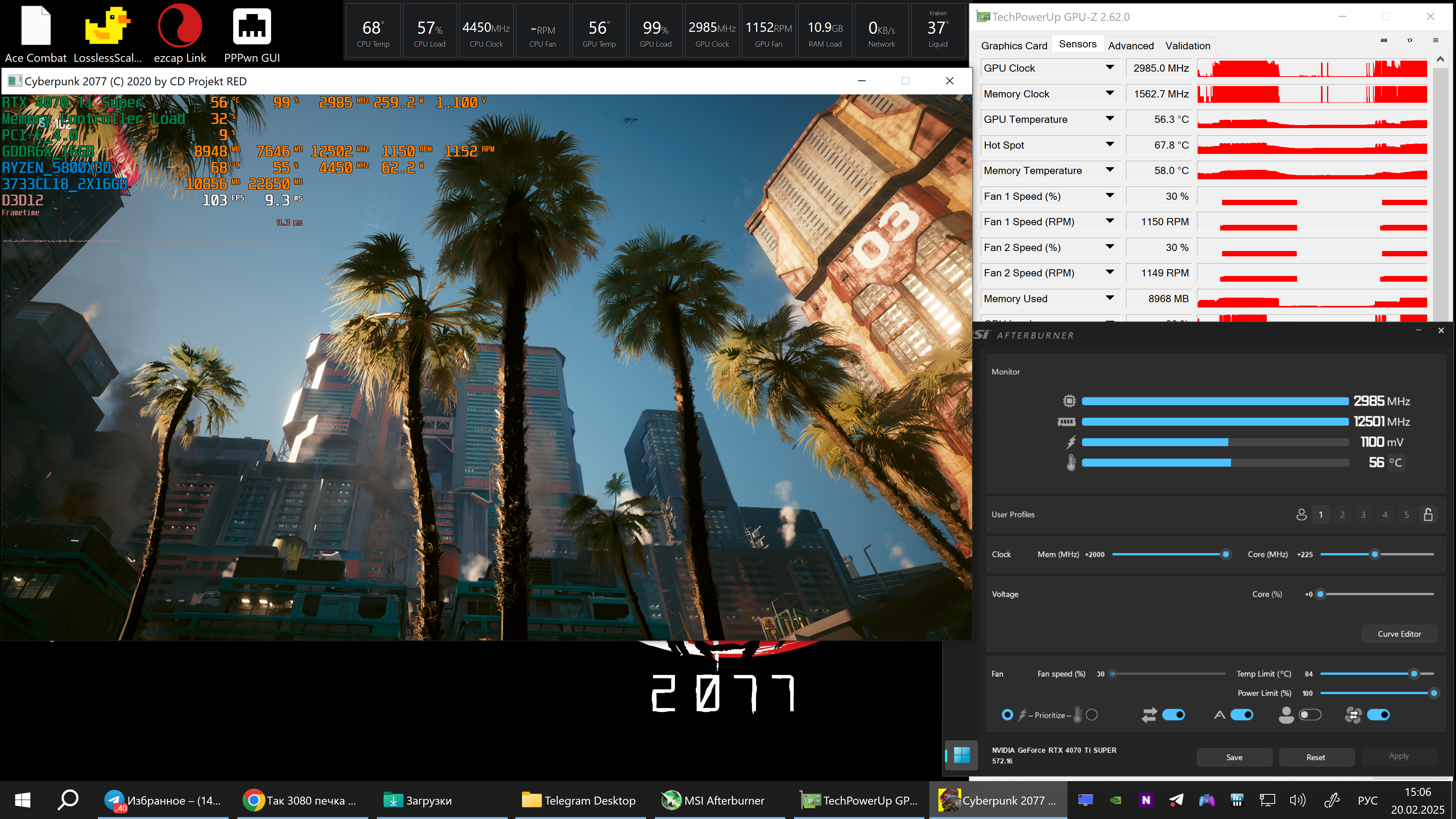

Кривая напряжения как и всё настройки в стоке. При запущенном фурмарке само падает до 0,95V
ZOTAC GeForce RTX 4070 Ti AMP AIRO 12 ГБ (ZT-D40710F-10P) GPU-Z 3.gif [ 18.73 КБ | Просмотров: 2979 ]
Тут весь вопрос по большому счету - для этой версии карты эти температуры норм или нет. Потому что в отзывах писали, что карта холодная и тихая. А у меня она вообще нехолодная.

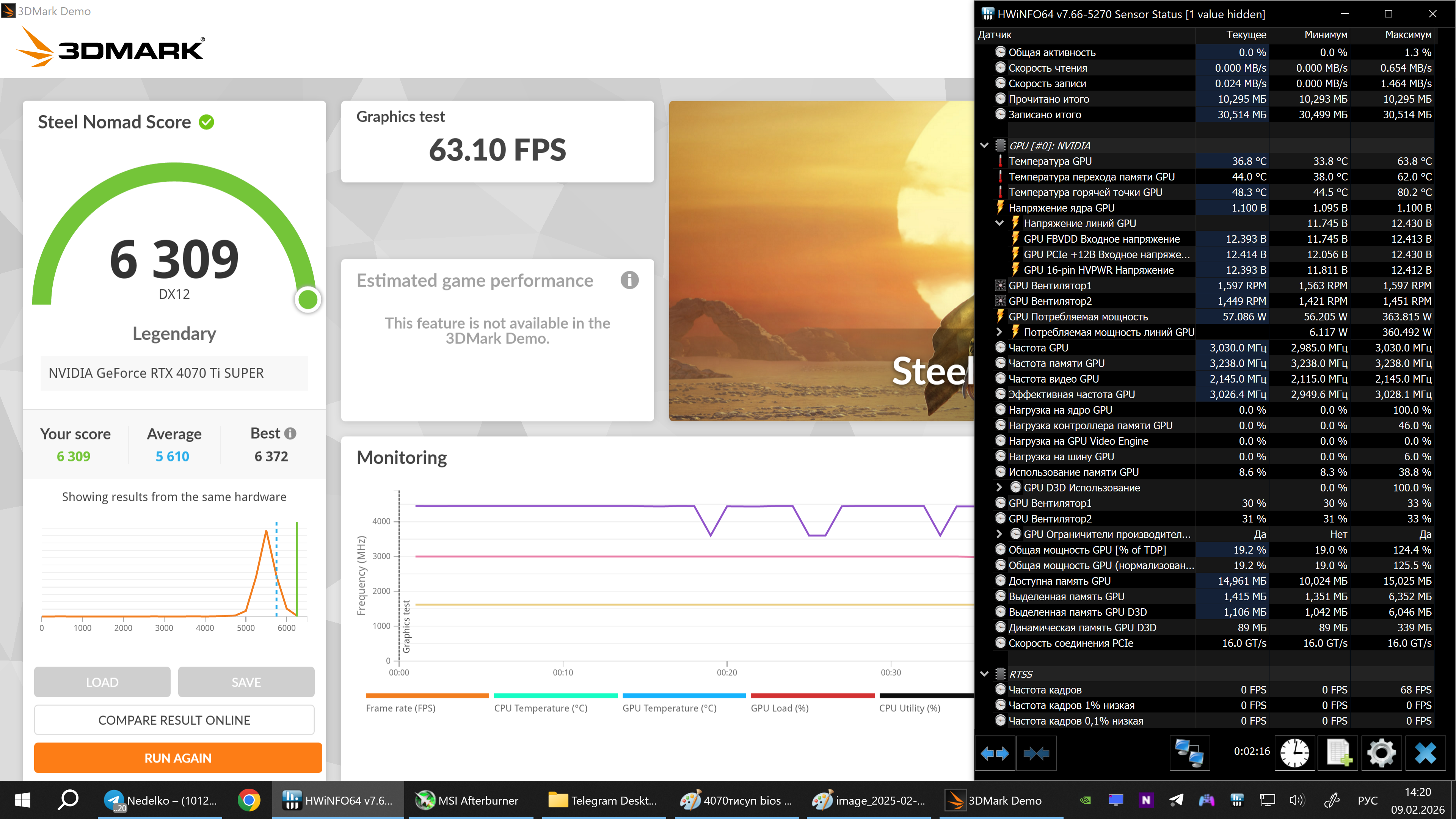

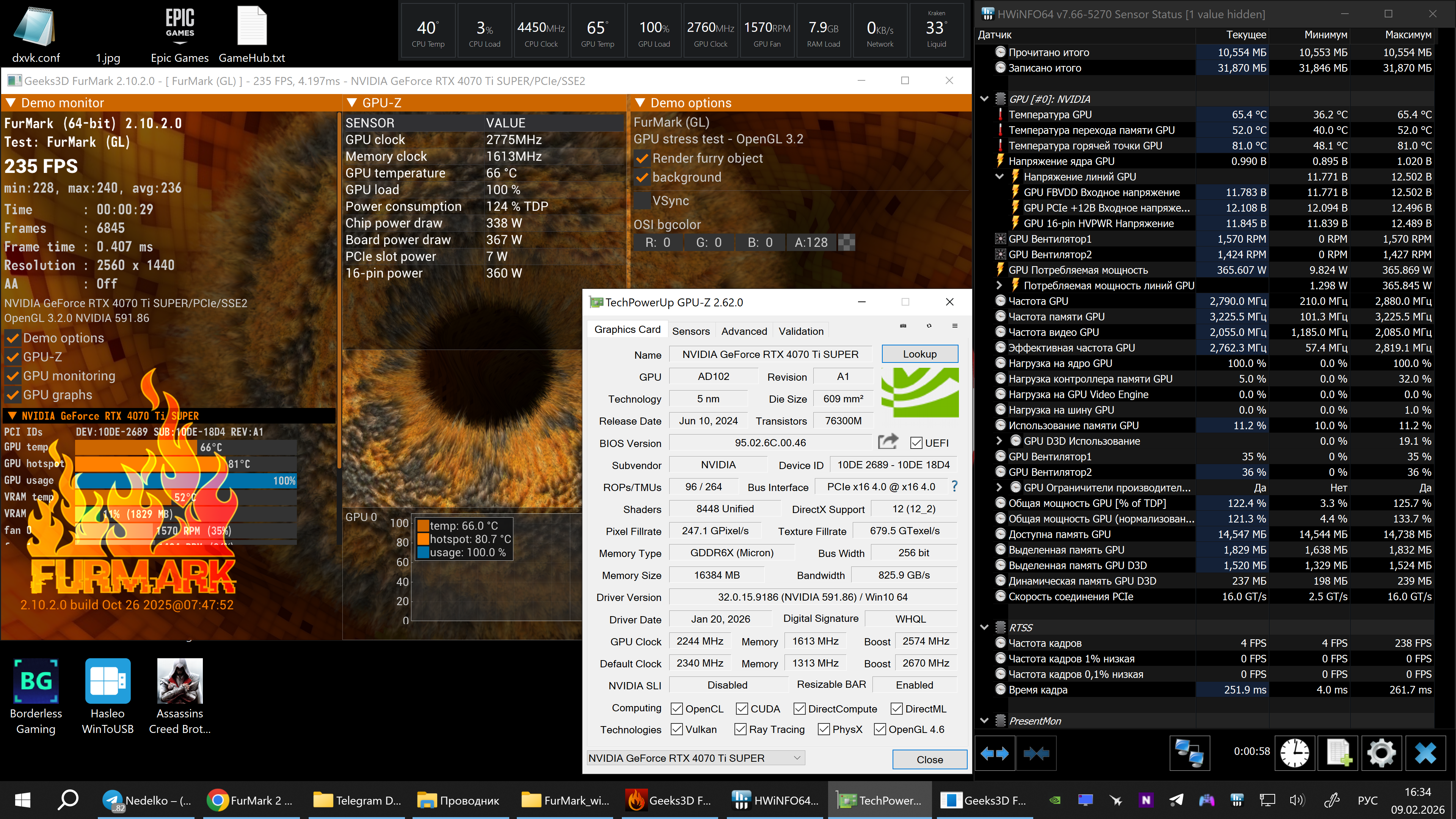

LLIMeJI писал(а):
При прирезанной напруге до 1.025 выше 250 не поднимается, а в основном топчется на 225 в среднем..
Всё нормально там поднимается и при 1,000в даже не хватает 366ватт на 4070тис...

На скрине же - 380 ватт жор и всё нормально с температурами, потому что тут геймрок - сама плата, сам чип и охлад от 4090, просто не распаяно пару банок памяти (это видно в живую, но телефон не смог сфокусироваться) и поэтому тут на минимальных оборотах 1100 - гпу выше 65 не бывает. Тут ещё и память из последних ревизий и берет +2500, сам гпу 3045мгц. И с этими настройками она догнала 5070ti и 4080super в стоке в 3дмарк, но в играх благодаря памяти +2500 - бодаетя даже с разогнанными...
