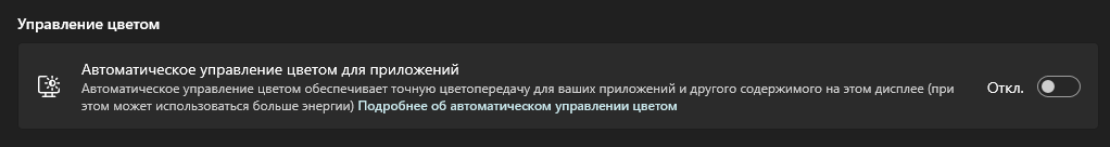

CTyDeHT писал(а):
С новыми дровами перестал работать novideo_srgb
Как убрать 10 бит цвет?
после обновы драйвера сегодня тоже отвалился novideo_srgb, ругался что включен HDR на моем мониторе, который его не поддерживает, оказалось что на новых дровах в винде появилось такое
Screenshot 2026-03-10 211443.png [ 15.96 КБ | Просмотров: 5091 ]
помогло отключение и прога заработала
Регистрация: 20.08.2011
Откуда: Рязань
это появилось еще хрен знает как давно, а не с последними драйверами :writer:

tolikmixx писал(а):
у меня её не было на этой же винде с драйвером 591.86, в начале февраля я скачивал novideo_srgb и искал ACM так как автор рекомендует эту шляпу отрубать, этого пункта не было.
сегодня после установки 595.79 прога поломалась и я увидел внезапно АСМ. его отключение вновь позволило novideo_srgb работать. видимо переустановка драйвера дёрнула чтото в винде и она решила мне таки включить двухлетнюю фичу. которую тут же пришлось вырубить :crazy:
