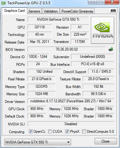

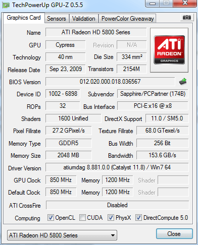

Действительно не пашет. У меня крайняя рабочая версия 280.28.
Добавлено спустя 44 минуты 18 секунд:
Alexandr82, хотя нет, пашет если после установки 285.27 снести PhysX_9.11.0621 и установить PhysX_9.10.0514, после чего пролечить модом 1.04ff, но смысла в этих танцах с бубном не вижу, т.к. патчим мы PhysX, а не дрова.

Хрень полная, теперь при запуске Mafia 2 - экран смерти вылетает с указанием на дрова Nv.
