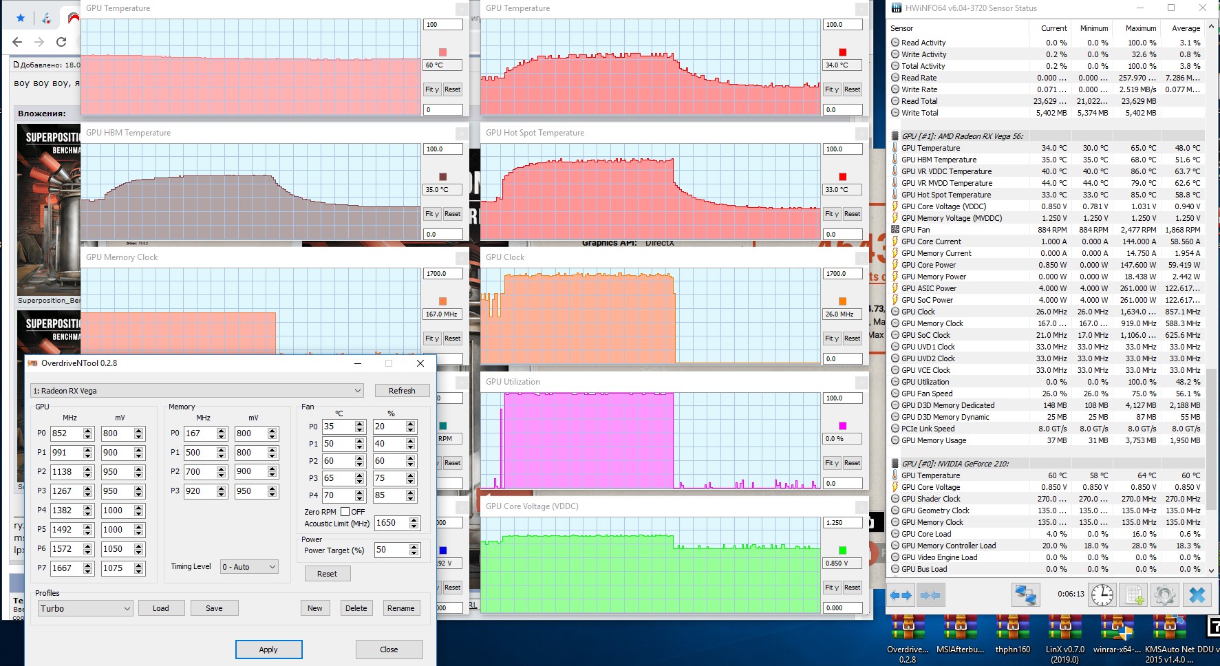

После включения компьютера, если сразу запускаю стрим в браузере, драйвер скидывает настройки ВК в дефолт, после перезагрузки, тоже всё ок, именно после включения компа на холодную. Обнаружил проблему именно при таком сценарии, игры и остальное всё ок. После загрузки любого профиля, проблема не повторяется. Что это может быть куда копать?
Добавлено спустя 14 минут 58 секунд:
Watercool74 писал(а):
Странно, что при ваших настройках кушает 264W, у меня на рефе 1652/1075 и 970/970 укладывается в 220-230 ватт потребления (при ПЛ=247ватт).
Или это у Вас лимит 264 ватта, а не реальное потребление?
Пробовал у себя П7 ставить 1600 - стабильно работает при 980мВ.
Да, тут именно реальное потребление 264 ватта, там же на скрине HWiNFO есть всё.
Вот Р7 1602 при 980 Мв, тоже держит, по крайней мере без проблем проходит SP
Screenshot_1.jpg [ 434.99 КБ | Просмотров: 895 ]
такая фигня выходит, что при Р6 1000 Мв SP стартует на 1600Mhz, но крашится на 3 сцене, если выставлять Р6 1020Мв ВК проходит SP, но частота падает до 1580Mhz, очень странно
Screenshot_2.jpg [ 75.53 КБ | Просмотров: 887 ]
