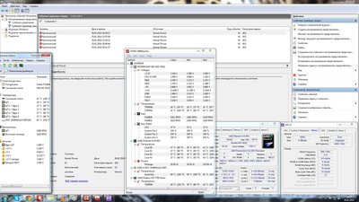

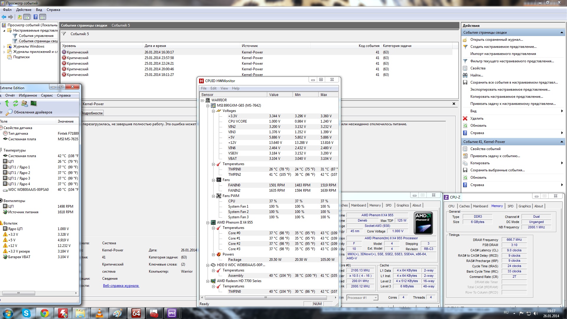

Регистрация: 27.01.2014
Msi 890gxm-g65
Phenom x4 955 BE
6gb Hynix
His IceQx2 7790 1gb.
CNPS5xPerforma
Блок ZM-T1 Atx-mini
High Power 500w
монитор - benq241vw 241 (24.7")
зависания со скрежетом в колонках до полной блокировки, перегрева видео и проца нет, на мостах датчиков нет, но держать палец могу... и кстати на них не менял термопасту с покупки материнки... жесткие по 43 в нагрузке. Просто может при мультимедии взять и зависнуть, но в нагрузке уверенно поработав 20-40минут
Кстате, до этого стоял amd athlon 210e., купив видеокарту, поиграл на нем, = все ок.
купил фен 955, поставил его, не меняя виндоуса и на разрешении 1680/1050 = все ок.
Переустановил винду, все почистил, выставил 1920.1080 и только после этого начались виртуозы... и уже не важно разрешение
Дрова пробовал и от производителей видеокарты, и от официальных AMD. и с официального сайта MSI.
теперь проблема не решается никак, отформатировал все диски, поставил операционку, зависает даже без дров....
и оч интересует напряжение, мать ставит 1.43 в автоматическом режиме, ведь проц насколько я знаю поддерживает от 0.875, до 1.5 в... а мать его сразу же завышает почти до критических.
в сервисном центре проверили на диагностике мать, все ок....
драйвера перепробовал разные, сейчас стоят с сайта HIS
ATI Catalyst: 13.4 (ref. no: 1307)
помогите, замучался уже, второй месяц... перебрал жесткие, проверил мать, температура на процессоре в нагрузке 30мин стресс теста, 55-56 С., матери 50., жесткие по 44., стоят два кулера, 120 и 80. .... ну и в бп. 120 который находится внизу, а не как в стандартных)
Очень на вас надеюсь! ( карта куплена в конце ноября
куда смотреть :insane: видео-дрова, или считаете проблема у меня в другом?(

по поводу программ установленных, видите по скриншоту, вот все, что стоит.
и обратите внимание на ошибку Kernel Power 41.
