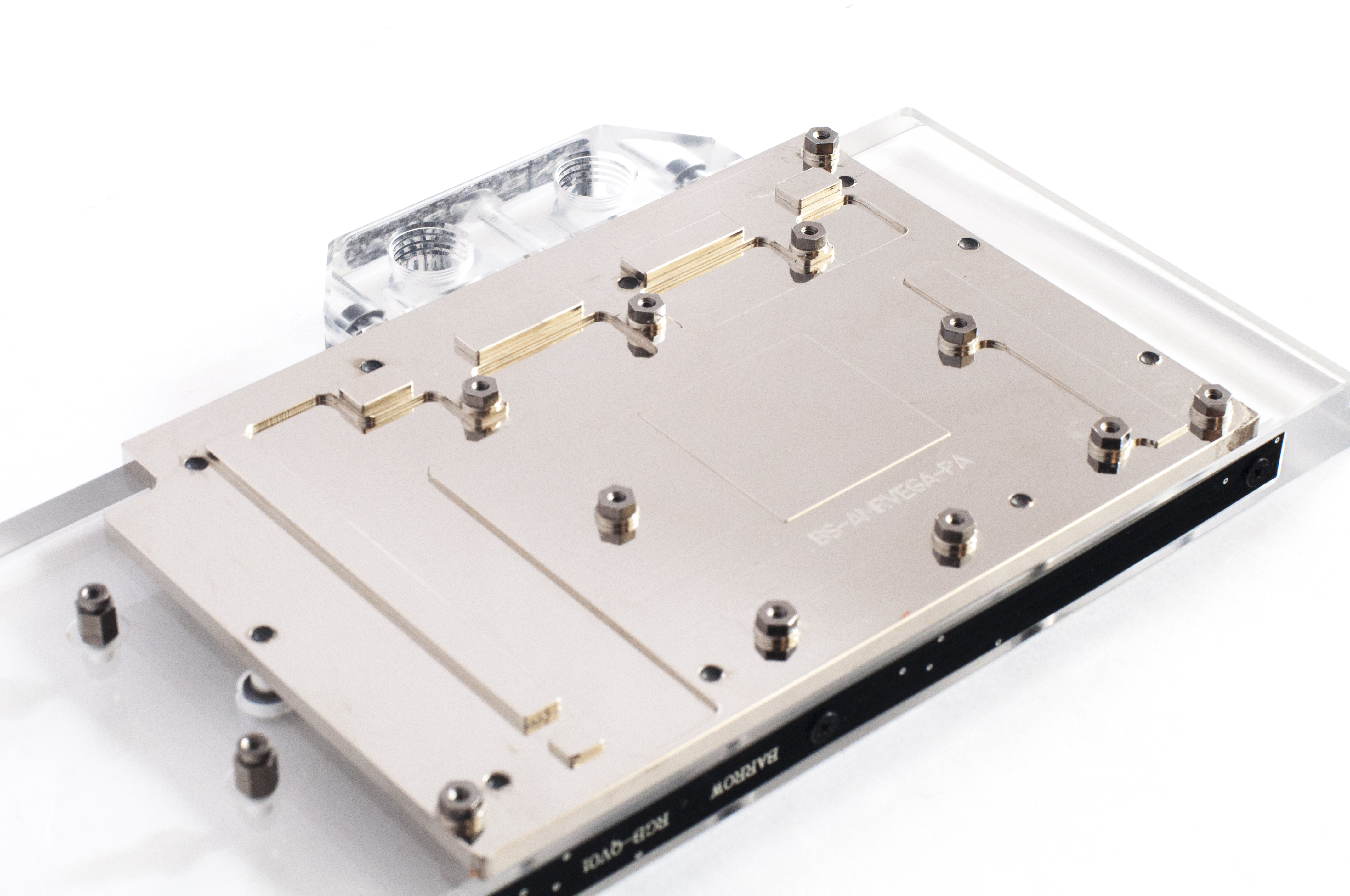

Я, как разработчик, должен доложить автору gpu-z , что это за датчик? Автор gpu-z сам его обозвал hot spot. Возможно, это датчик, оставшийся живым со времен отладки и тестирования веги, благо amd показания этого датчика в свои утилиты и драйверах не включила. Потом и вовсе выпилят, посмотрим, что будет в нерефах. Да и врм рефов настолько мощный, что подозревать о такой высокой температуре в системе питания не приходиться.

EK хуже. Тут только с прокладками косяк. Но поправимо. Основание и прочие нюансы в обзоре.

У меня не было прижима мосфетов - температура чипа и памяти были ~40гр, а hot spot 80+. Убрал толстые прокладки, вместо них немного термопастой временно намазал - теперь мосфеты прижимаются хорошо, hot spot +20гр к чипу всего.
Кстати, даже с такой отсутствием прокладок, суперприжима и т.д - разница между температурой жижи в контуре и чипом 7-8гр в пике.

AMD подкинула задачку - VRM расположен двумя перпендикулярныи "полосками", да еще видимо и разной высоты по высоте элементов. EK-ашникам тяжело было с их китайскими подрядчиками слепить лазерный слепок поверхности).
Немцы, всего 96 евро)

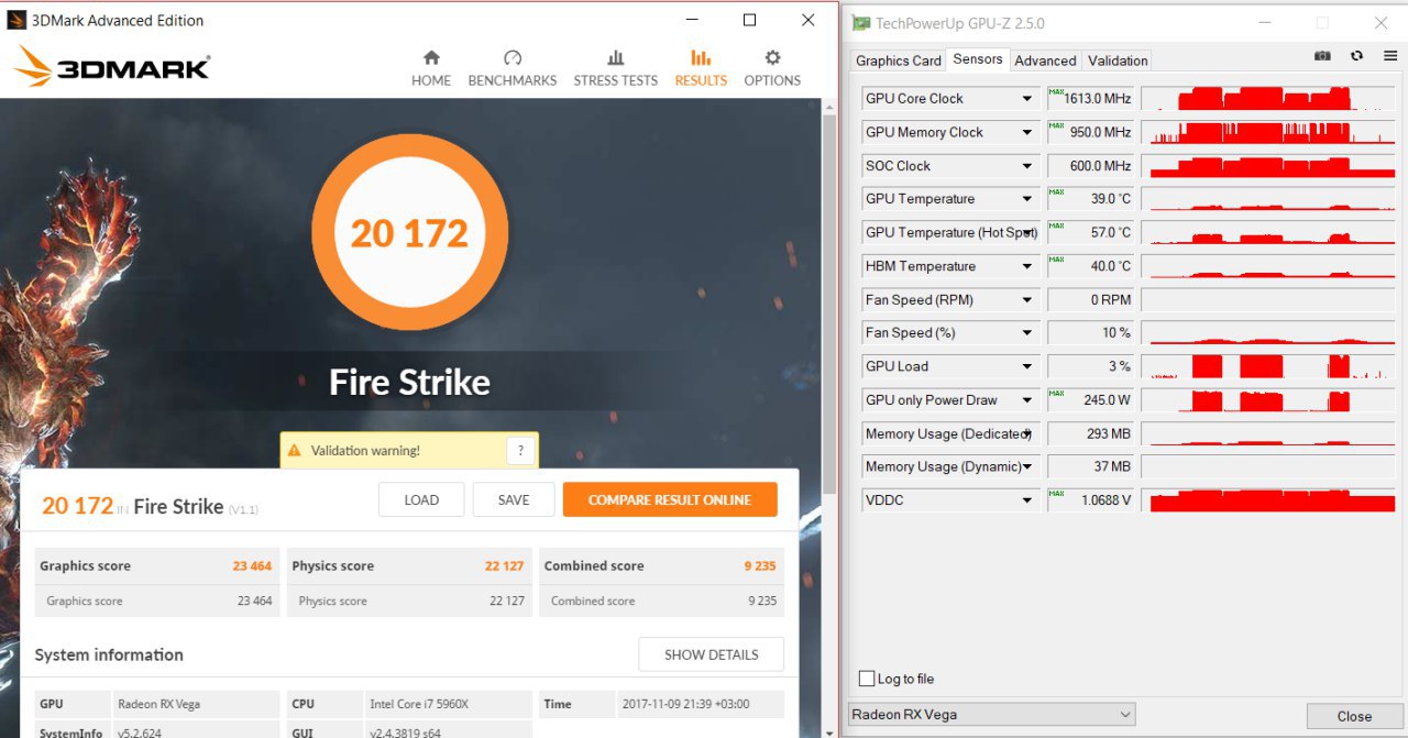

Пошла вода, приятные результаты.
Регистрация: 08.05.2015
Фото: 6
Да как и на воздухе в принципе) У меня еще в комнате жарко, в стрессе температура жижи до 40°С доходила, обороты на 800

Я пока по температуре и напряжении сужу. Есть запас.
