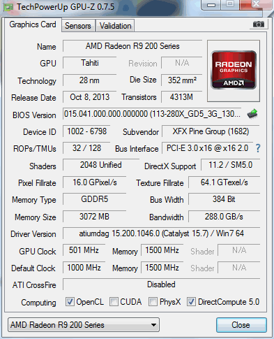

Доброго времени суток. Никогда не увлекался разгоном,но видеокарта просто принуждает меня к этому))
Постараюсь покороче.
Приобрёл в мае б/у видеокарту R9 280X XFX у хорошего знакомого. Карта после майнинга,но человек сказал что пропахала совсем не долго т.к приобретена незадолго до того как начались проблемы с этим делом и он потихоньку распродаёт ферму. Не верить ему оснований у меня нет. :beer:
Когда проблема проявилась сказать сложно. Просто как-то завис комп с полосатым экраном, перезагрузился только кнопкой. Повторялось это несколько раз, начал выяснять закономерность,выяснилось следующее:
1)Проблема появляется только в 2D режиме при пониженных частотах ядра и памяти, т.е зависон происходит при работе в браузере ,например, не важно включено аппаратное ускорение или нет. В играх зависало пару раз именно в моменты 2D вставок(загрузочные экраны, меню).
2)Происходило не регулярно,могло раз в день,а могло и несколько раз за час.
3)В бэнчмарках и играх при полной нагрузке не зависало ни разу.
Начал мучать гугл и копаться на форумах. Где-то советуют увеличить напряжение в овердрайве, где-то понизить/повысить частоты ядра/памяти. Безрезультатно, также хаотичные зависания.
Дошёл до прошивки BIOS. Вот тут уже были некоторые изменения хотя и не в лучшую сторону.
Перепробовал все доступные на techpowerup биосы. Всего их там 12 для моей видяшки, один правда зачем-то продублирован и явно самопальный,но я к нему ещё вернусь, остальные же разной степени работоспособности, долго описывать, суть проблемы не решилась.
Установил MSI Afterbunner дабы мониторить текущие частоты видеокарты. Думал в ней можно будет поднять частоты для 2D режима,но там такой функции увы не оказалось.
Скачал VBE7 надеялся,что там можно будет подредактировать параметры частот в 2D, а они там залочены видимо с какойто важной предохранительной целью.
Начал препарировать этой прогой все скачанные биосы и выяснил одну интересную вещь.
Частоты и напряжение на 2D залочены : VDDC 850 / Core Clock 300/ Memory Clock 150 .
Для режима с двумя мониторами тоже заблокировано, только с повышенным напряжением и частотами: VDDC 950 / Core Clock 501/ Memory Clock 1500.
А вот в выше упомянутом "самопальном" биосе параметры 2D каким то образом исправлены: VDDC 950 / Core Clock 300/ Memory Clock 1500. Есть возможность редактировать Memory Clock, а вот VDDC и Core Clock нельзя. При прошивке, после перезагрузки - синий экран при входе в винду :shock: . Снёс дрова из под безопасного режима, загрузил винду, поставил старый биос, установил дрова, выдохнул.
Вернулись в исходное положение.
Решение пришло неожиданно, как говорится осенило. Сегодня при запущенном MSI Afterbunner включил телевизор,он у меня подключен через HDMI вторым моником. И сображаю что частоты и напряжение поднялись до VDDC 950 / Core Clock 501/ Memory Clock 1500 и всё работает стабильно, ни одного вылета и зависона в браузере за почти 5 часов работы( в том числе время на написание этого поста). Температура правда держится в районе 45 градусов (обычно 32-35 при частотах 300/150),что вообще не критично. Ну и энергопотребление соответственнно повыше, но я готов идти на такие жертвы в угоду стабильности. :bandhead:
Теперь то зачем я здесь зарегистрировался и накатал это "коротенький пост". Подскажите есть ли ещё какая ни будь возможность поднять частоты и напряжение для 2D режима видеокарты не включая второй монитор?
Спасибо всем кто осилил мою писанину,очень надеюсь на помощь!
Ну на счет вольтажа для 2д режима можно выставить галочку в мси афтэрбанер "форсировать напряжение" и тогда по идее будет одинаковое напряжение подаваться для 3Д и 2Д режима. Если я правильно понял задачу данной функции)) Хотя могу и ошибаться.А на счет частот я хз.

Sanchupos http://rusfolder.com/44055709 - это от моей xfx с повышенной напругой в 2д (такие же симптомы были)

Sanchupos писал(а):
Аффторитет на скрине родной бекап. Тут вот все биосы(моя видеокарта Double despiration не Black), 4 и 5 по счёту те ,что с исправленными частотами.
Попробуй тот, что Dart-s выложил. Если не покатит, выложи свой родной-рабочий

у меня выставлены я так понял для 2д режима те же частоты, что и для 3д режима. Потому что у меня постоянно показывает 1100))) возможно я сейчас несу бред и ничего в этом не понимаю, но гпу-з показывает постоянно 1100 в режиме простоя и 2д.
У вас Sapphire видяшка , там нет повидимому, этой дебильной недоделки с энергосбережением 2д и частоты зашиты изначально другие чем на XFX.
Спасибо. Прошил. Потестирую денёк отпишусь. А как отредактировали частоты подскажете?
Регистрация: 18.09.2010
Откуда: Вологда
Фото: 12
пжл. частоты правил vbe, а напругу Аффторитет в хекс редакторе правил.
