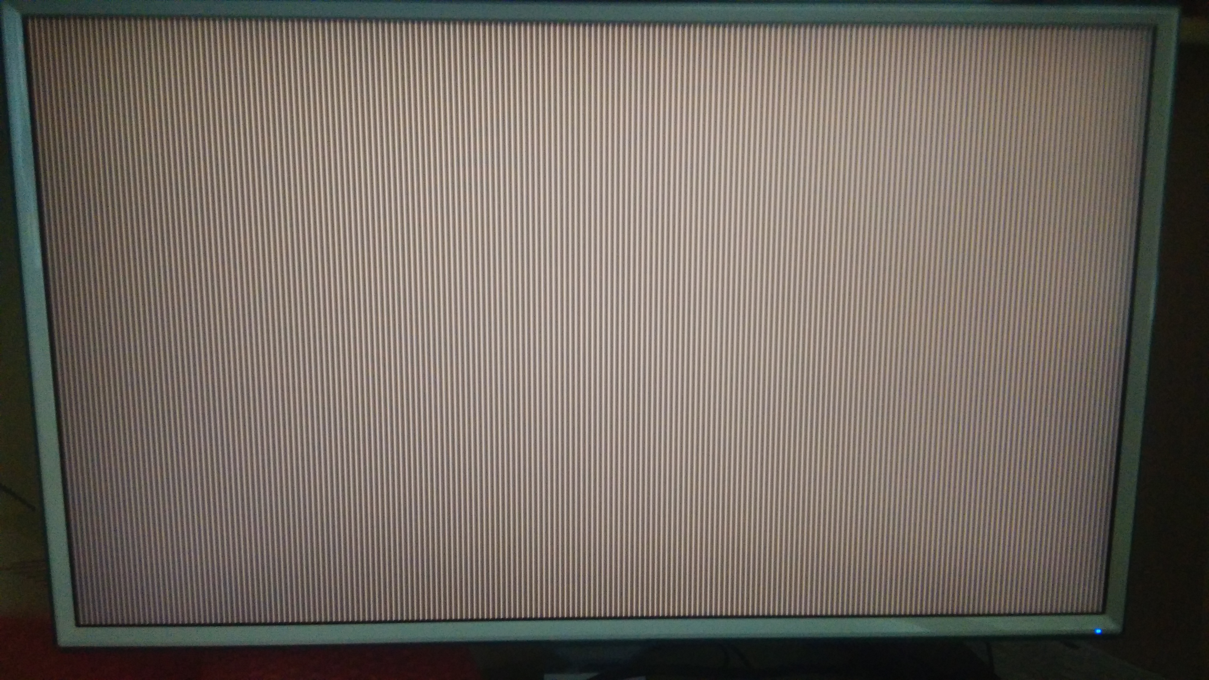

Всем привет.Проблемы с моей 280x (sapphire). Периодически во время игры игры (Ведьмак три к примеру) зависаю наглухо. Появляются полоски на экране, при этом диалог в игре может спокойно продолжаться, но поиграть уже до перезагрузки не получится. Кто может сталкивался, как решили данный вопрос?
такое бывает от переразгона\ нехватки напруги или перегрева.
Регистрация: 16.08.2015
IamCharlus писал(а):
не оставляет ощущение того, что моя карта не показывает всё, на что способна. Скажите, это норм резалт при таких настройках? Стандартный preset 1080 в бублике. Просто видел результаты гораздо выше. Частоты 1150/1600.
http://www.ozone3d.net/gpudb/score.php?which=163039
Моя набирает 3745 балла при 1070/1550 (ядро/память), так что у вам как по мне все путём.
Добавлено спустя 3 минуты 43 секунды:
Периодически грешу на бп (600 Вт от Powerman)года 4 ему уже есть. Кроме процессора ничего не гнал. Иногда могу полдня просидеть и ничего подобного не увидеть, иной раз по два три раза на дню.
а вот это вполне реально - если у него напруга просаживается то и карта в аут уходит.
Было на профильном саппфире 280x в разных играх. Прошился на 39-й биос и снизил частоту памяти до 1400МГц, проблем такого рода больше не было.
bios версии 015.041.000.000.000000. Частоту памяти снижал ручками вроде как не помогло.
