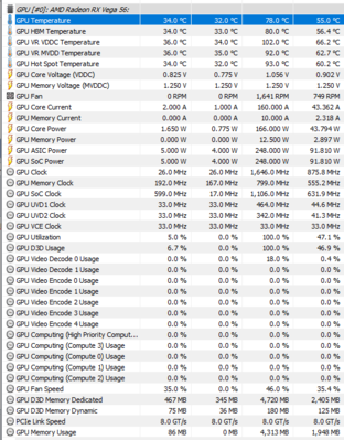

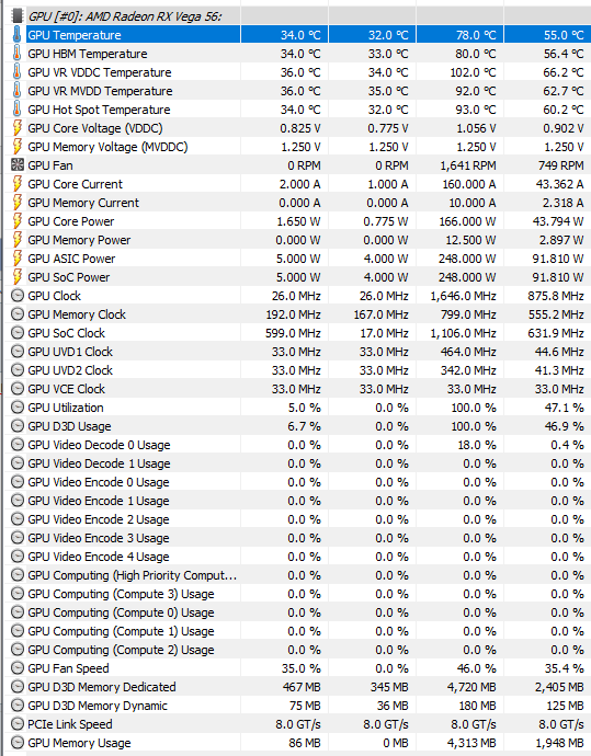

kirillvas Получается у вас карта перегревается и в троттлинг уходит
Регистрация: 22.08.2019
а как это заметить? троттлинг?
максимальная температура 78 в играх.
123.PNG [ 61.5 КБ | Просмотров: 1276 ]
я думаю если настроить в ваттмане, наверно не будет перегреваться. Только я вот и спрашиваю, с чего начать, как настроить правильнее.
Регистрация: 16.02.2008
Фото: 3
Я на одном датчике видеокарты вижу 102 градуса это много Вы хотя бы профиль заполнили Мое мнение у вас видеокарта задыхается в корпусе если допустим снять боковую стенку проверите температура должна понизится
Последний раз редактировалось vizier 30.08.2019 13:12, всего редактировалось 1 раз.
Ничего у него не задыхается, это температура ВРМ. Карта просто явно зарезана по вольтажу (1.05в в пике), если хотите частоту выше, ставьте больше в п6/п7. Можно начать с дефолтных 1150/1200 и постепенно опускаться вниз (или поднимать частоту), пока есть стабильность и прирост попугаев.
S3Trio 64V+/S3 Trio3D 2x/Radeon VE 32 Mb/S-re R9600/PCr 9800/R X800/M56/Toxic R6950@70->R9 290 ->Vega56 Nitro+LE -> 6900xt @ 2800/2125
Фото: 3
То что r5 1600\2600 не хватает для vega 56 это спорно.А если допустить что карта сама режет вольтаж что бы не сгореть?
Регистрация: 11.11.2005
Откуда: VoID
vizier
ВРМ может греться до 125 градусов, ничего ему не будет. У стриксов первой ревизии есть проблемы с троттлингом по питанию, но не в стоке, не надо придумывать.

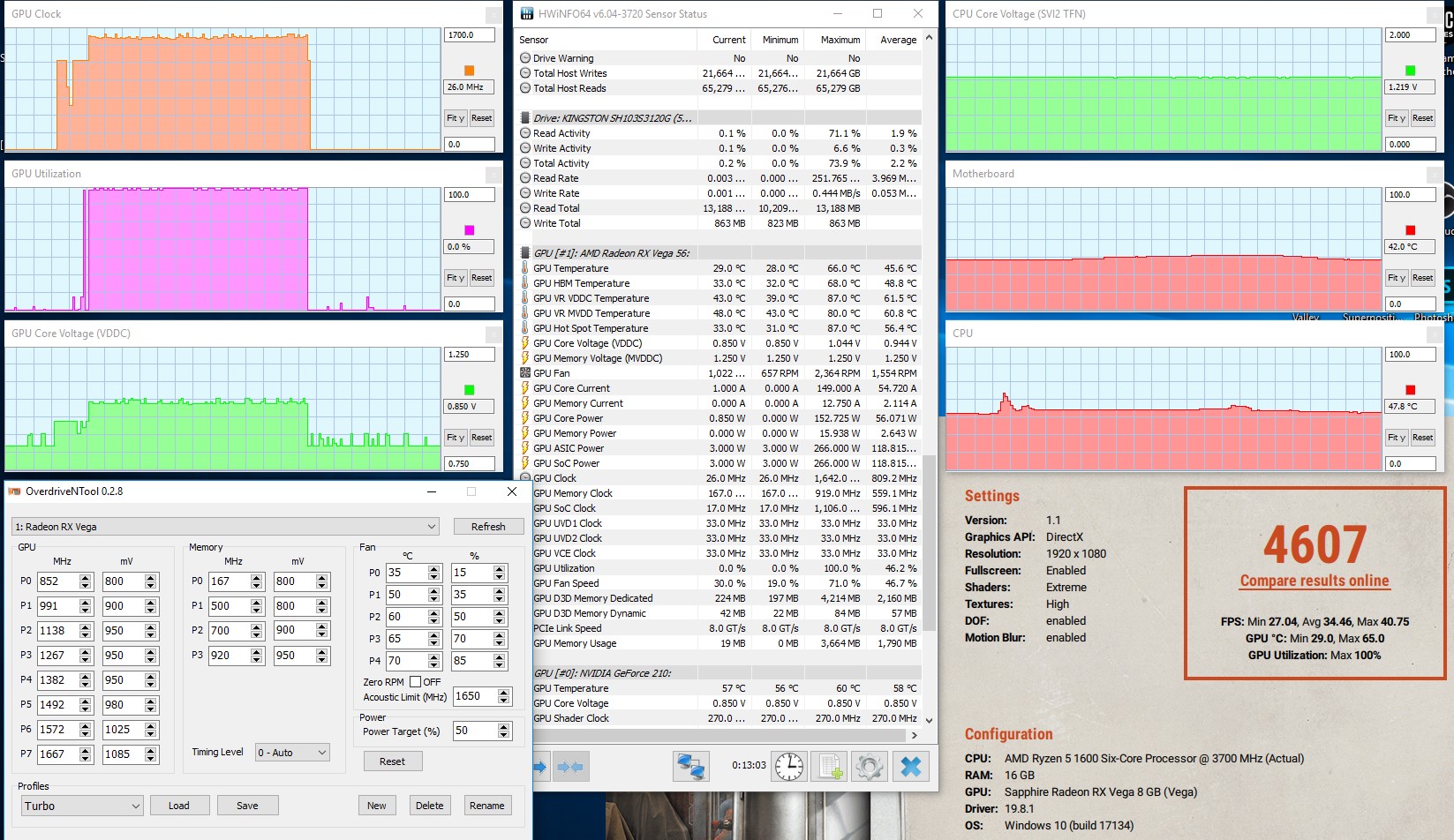

ну вот, заветные 4600 попугаев
Turbo.jpg [ 461.09 КБ | Просмотров: 1130 ]
Ryzen 5 5600x
Be Quiet Dark Rock 4
MSI x370 Gaming Pro Сarbon
Vengeance 3600MHz 18CL 4x8GB
VEGA 56 Pulse 1612/900
Be Quiet Pure Power 11 600W
Регистрация: 08.02.2015
Откуда: Челябинск
Фото: 27
а если убрать жефорс 210 из системы, может результат будет интереснее?
зачем держать в системе ненужную затычку? и она скорее всего в первом слоте стоит...
нет графика загрузки процессора
при Ваших настройках и не 100% загрузки проца результат должен быть повыше, в районе 4700 попугаев.

Регистрация: 07.01.2019
что бы убрать 210ю нужен переходник с дисплэй порта на ком для второго монитора, его нет, стоит в нижнем слоте, Vega стоит в армированом
а разве суперпозишен грузит проц?
