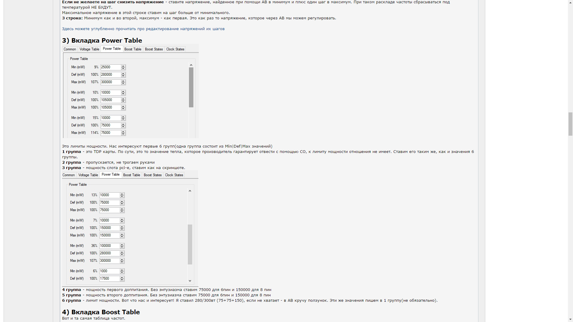

3) Вкладка Power Table
Это лимиты мощности. Нас интересуют первые 6 групп(одна группа состоит из Min|Def|Max значений)
1 группа - это TDP карты. По сути, это то значение тепла, которое производитель гарантирует отвести с помощью СО, к лимиту мощности отношения не имеет. Ставим его таким же, как и значения 6 группы.
2 группа - пропускается, не трогаем руками
3 группа - мощность слота pci-e, ставим как на скриншоте.
4 группа - мощность первого доппитания. Без энтузиазма ставим 75000 для 6пин и 150000 для 8 пин
5 группа - мощность второго доппитания. Без энтузиазма ставим 75000 для 6пин и 150000 для 8 пин
6 группа - лимит мощности. Вот что нас и интересует! Я ставил 280/300вт (75+75+150), если не хватает - в AB кручу ползунок. Эти же значения пишем в 1 группу(не обязательно).

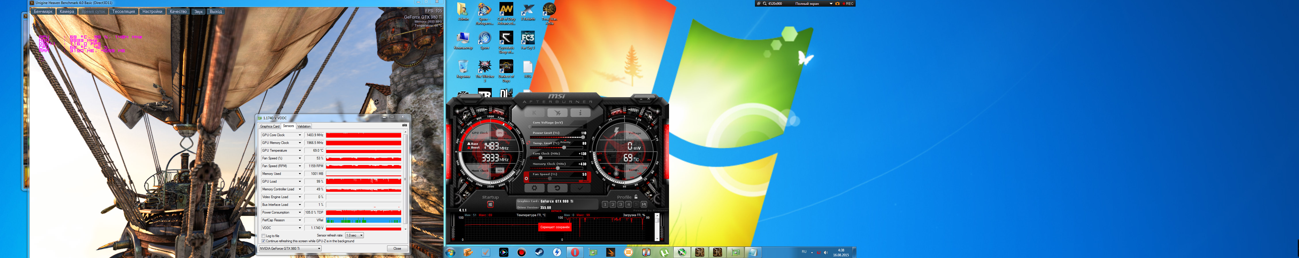

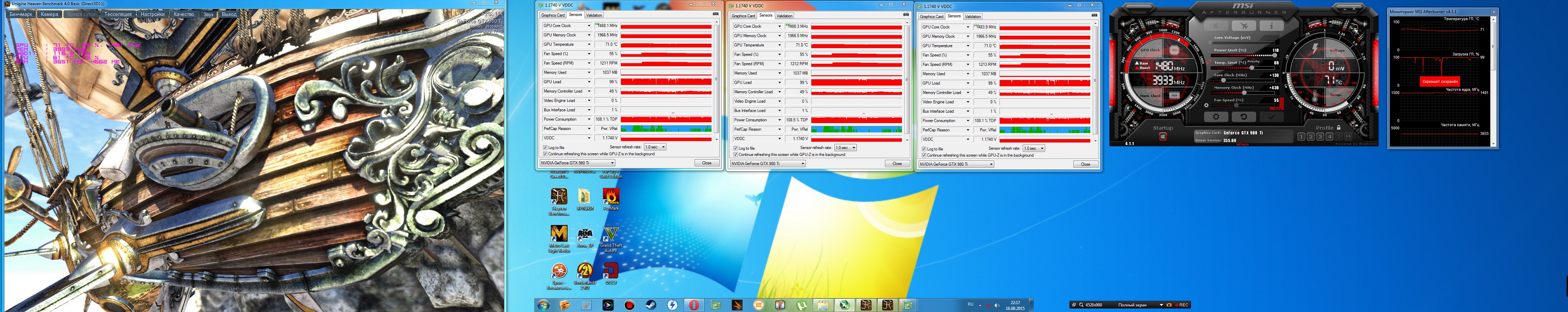

Вот вам хеван на SJS Асик 78% с сток напругой
Добавлено спустя 4 минуты 6 секунд:
Но млять , в батле это все легко валиться ... Буст неадекватен. Походу дела все уперается в повер лимит . Я уже попробвал на сток - 100% поставить , даже хеван начинает валиться по вольтажу практически сразу. Как поднять повер лемит выше 109% ?

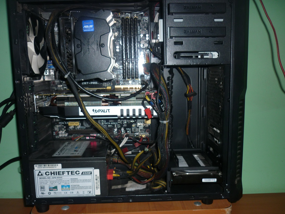

Регистрация: 22.07.2015
darses тоже так могём )

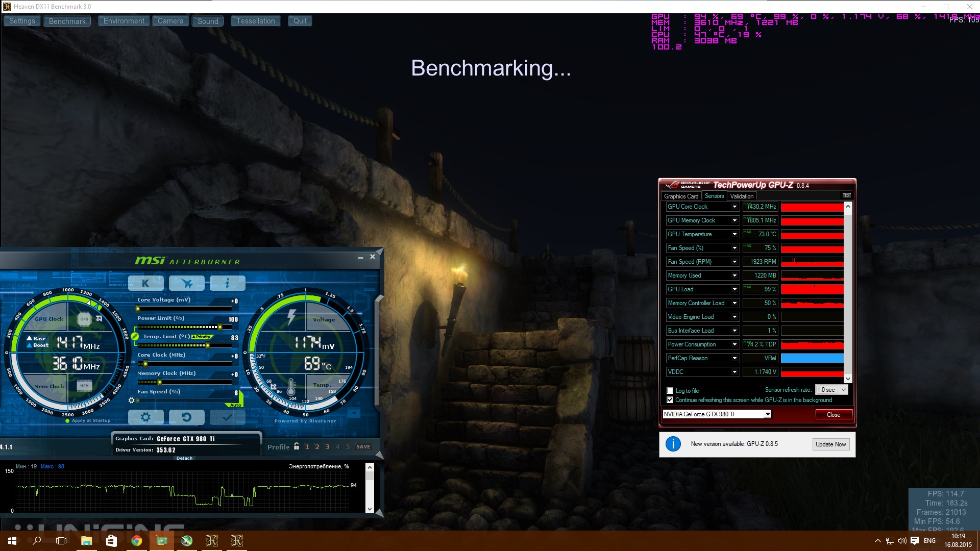

http://img.maryno.net/images/37705fabd5 ... 20578.jpeg
И тоже упор в повер лимит ...
Васик 75.7
5820k 4.4Ггц/Asus X99A/12gb ram(2800мгц)ram/Palit SGS 980ti /QHD/Win 8.1 Pro

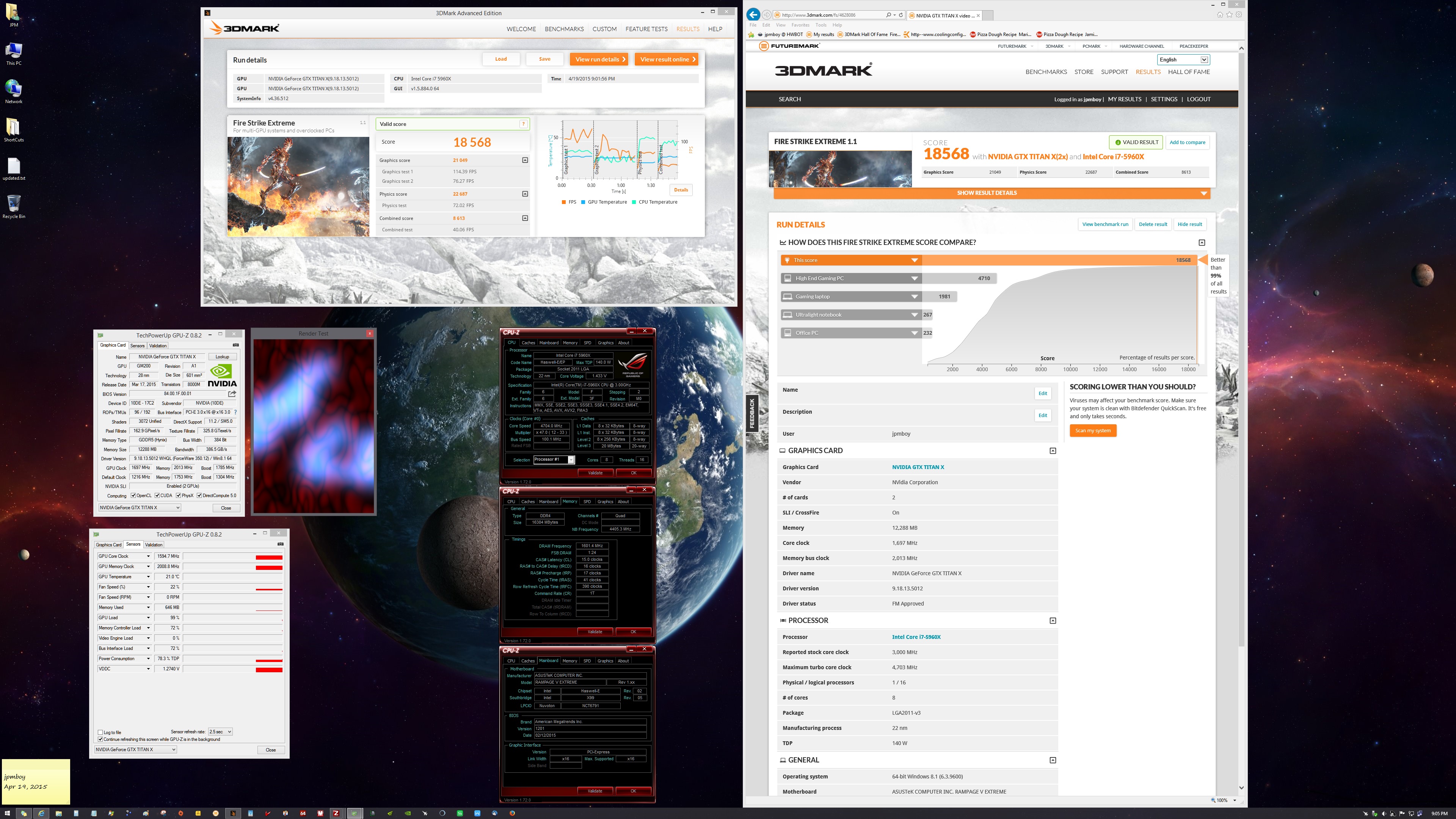

remmer29 писал(а):
так если ты прошьешь вот этим вотGM200HC-425.romто там можно выставлять разную напругуВот что у меня пока получилось без поиска и танцев5960X @ 4.7Ghz --- 2*Asus TitanX @ 1533MHz Core/ 8000 Mem --- FPS: 202.5, Score: 5102
Процик реально силен, вчера чел выкладывал на таком 18600 екстрим.
Биосом я этим шился, но почему-то в батле после пару часов игры картинка стала дико тормозить, мышь еле водится по экрану. Меня это напрягло и пришлось катануть обратно. В итоге пришел, к тому что +200 (это 1415 буст) работает стабильно, дальше нет нет козявки вылезают. Ты Ведьмака погоняй на своих частотах и скажи есть ли арты???
А так молорик, поздравляю, почувствовал мощь???? :super: :super: :super:
Вот кстати сравни, твой конфиг
6d56e9ae_18568.jpg [ 1.52 МБ | Просмотров: 1116 ]
