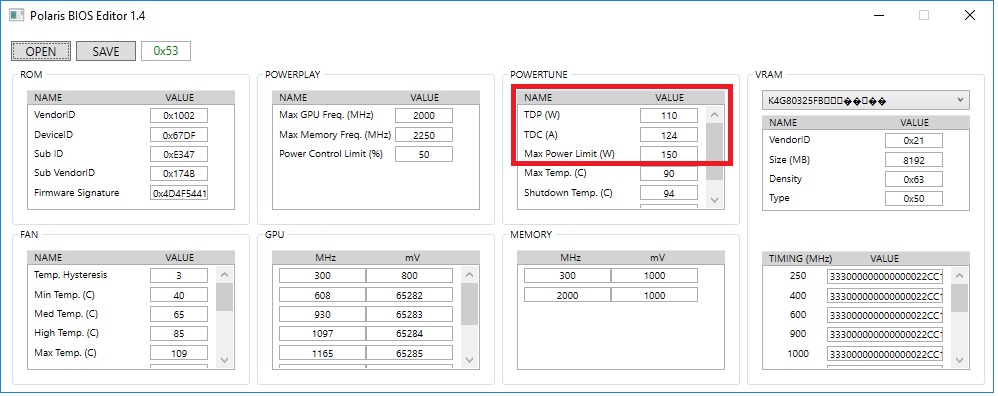

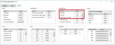

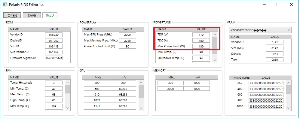

Чтоб не быть голословным покажу на примете Nitro и Gaming X
Nitro имеет ограничение по потреблению в 150 ватт:
Nitro Bios
Nitro.jpg [ 114.47 КБ | Просмотров: 1198 ]
Gaming X имеет ограничение по потреблению в 180 ватт:
Gaming X Bios
Gaming.jpg [ 113.95 КБ | Просмотров: 1198 ]
Запустив Фурмарк, ты уже ставишь эти карты в неравные условия, так как одна упрётся в 150ватт, а вторая в 180ватт, то есть тепловыделение второй каты будет на 30 ватт больше + плюс нагрузка на ВРМ выше.
В играх же к ним будут почти одинаковые требования.
