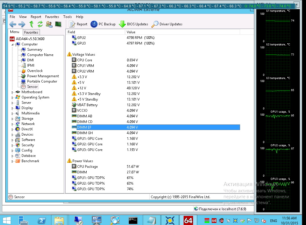

Здравствуйте.
Подскажите пожалуйста какое нормальное напряжение ядра у 980Ti? У меня есть подозрение, что Aftrburner поднимает напругу на ядрах, ставил его только из-за настройки вентиляторов и мониторинга температуры.
Как вообще его ограничить чтобы он не лез в питание карты а занимался только вентилями или может есть какой другой метод вшить график вентилей прям в карту чтобы уйти от этой приблуды?
