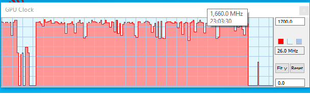

Sector1111 Такой график частоты - это норма?
gpudina.png [ 10.02 КБ | Просмотров: 1084 ]
Регистрация: 06.08.2015
kirillvas да норма, почему не норма.
просто падение резкие и снова вверх. Короче сделал как у тебя почти,повер лимит сделал 30% , Р7 сделал 1652/1055, на 1050 спустя некоторое время вылетает. Теперь примерно 200-210w это в BF5. Например в гта5 вообще 120-150w но видеокарта не загружена на 100 как в БФ.
upd проверил AS odyssey одна минута и вылет. Это значит не хватает напруги?
да, значит чип у тебя неудачный, повышай напряжение/уменьшай частоту.
ставь 50%, у тебя тогда лимит будет 270Вт, у меня карта шитая, там сток не 180Вт лимит, а 220, отсюда и ставил только +20%, что б не вылезти за те же 270Вт, а ты спокойно ставь +50%
Добавлено спустя 1 минуту 50 секунд:
карта может не грузиться в тех моментах на 100%
kirillvas писал(а):
Р7 сделал 1652/1055
у меня до прошщивки в 64 вегу, карта была сверх стабильна на 1050/1702, это что б ты понимал как чип чипу рознь.

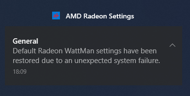

Sector1111
в чем может быть проблема?
Annotation 2019-09-07 181026.png [ 63.49 КБ | Просмотров: 1766 ]
вылезает после перезагрузки компа. До все работает, без крашей, но после перезагрузки , все настройки ваттмана скидывает
не знаю, сложно сказать. У меня вобше нотификейшены выключены, и время от времени раз в пару перезагрузок слетают настройки, может у меня тоже такое. Только я никогда не узнаю :D
