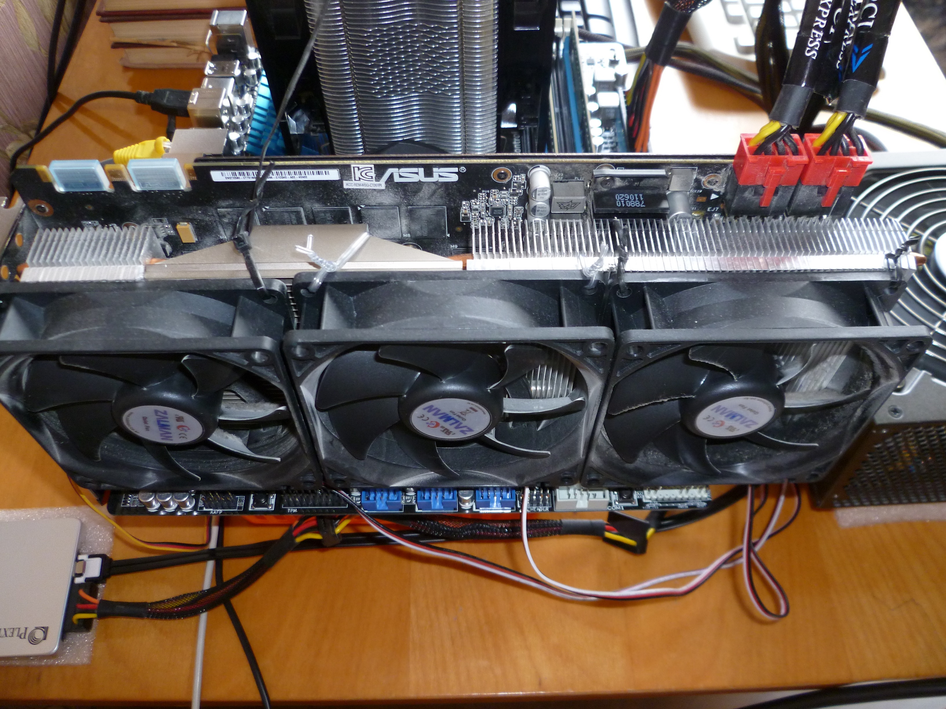

kyvaldiys писал(а):
4)На обдув идёт уже тёплый воздух(тепло забрано с самого камня).
Сами вентиляторы в арктике шлак. Такое впечатление, что статическое давление у них никакое, поэтому продуть радиатор до vrm нормально не могут. Выкинул их без сожаления, после того как один вдобавок еще и маслом потек.
Вот так лучше :D

Smoke77 писал(а):
Вот так лучше :D
Картинка
И как они запитаны.Просто к меня какой то из трёх периодически начинает пожуживать,но правда только на 30%,когда больше замолкает зараза. :diablo:
ASUS Z97-DELUXE,INTEL i7 4790K,CORSAIR Pro CMY16GX3M2A2400C11R,Asus gtx-780-DC2OC,Четыре SSD PLEXTOR PX-256S3C в массиве RAID 0,Win 8.1 ,Logitech G19
Регистрация: 14.01.2011
Откуда: Волгоград
Фото: 105
kyvaldiys писал(а):
начинает пожуживать
Именно так и начинал у меня помирать. Разобрал, посмотрел, а он масло гонит :facepalm: Кстати, с этим аккуратней нужно быть, если проморгать - масло попадает на плату, собирает пыль и бабах. У меня так 780 отдала концы.
kyvaldiys писал(а):
И как они запитаны.
Через доработанный разветвитель от TR SA в разъем на материнке. Обороты регулируются SpeedFan по температуре ГПУ.
А как же они от материнки регулируются по температуре GPU,датчик то GPU стоит на видяхе?
Откуда: Волгоград
Фото: 105
kyvaldiys
SpeedFan умеет брать показания температуры видеокарты и регулировать обороты в разъемах материнки. Очень удобно, кстати, и корпусные вентиляторы так настраивать.
