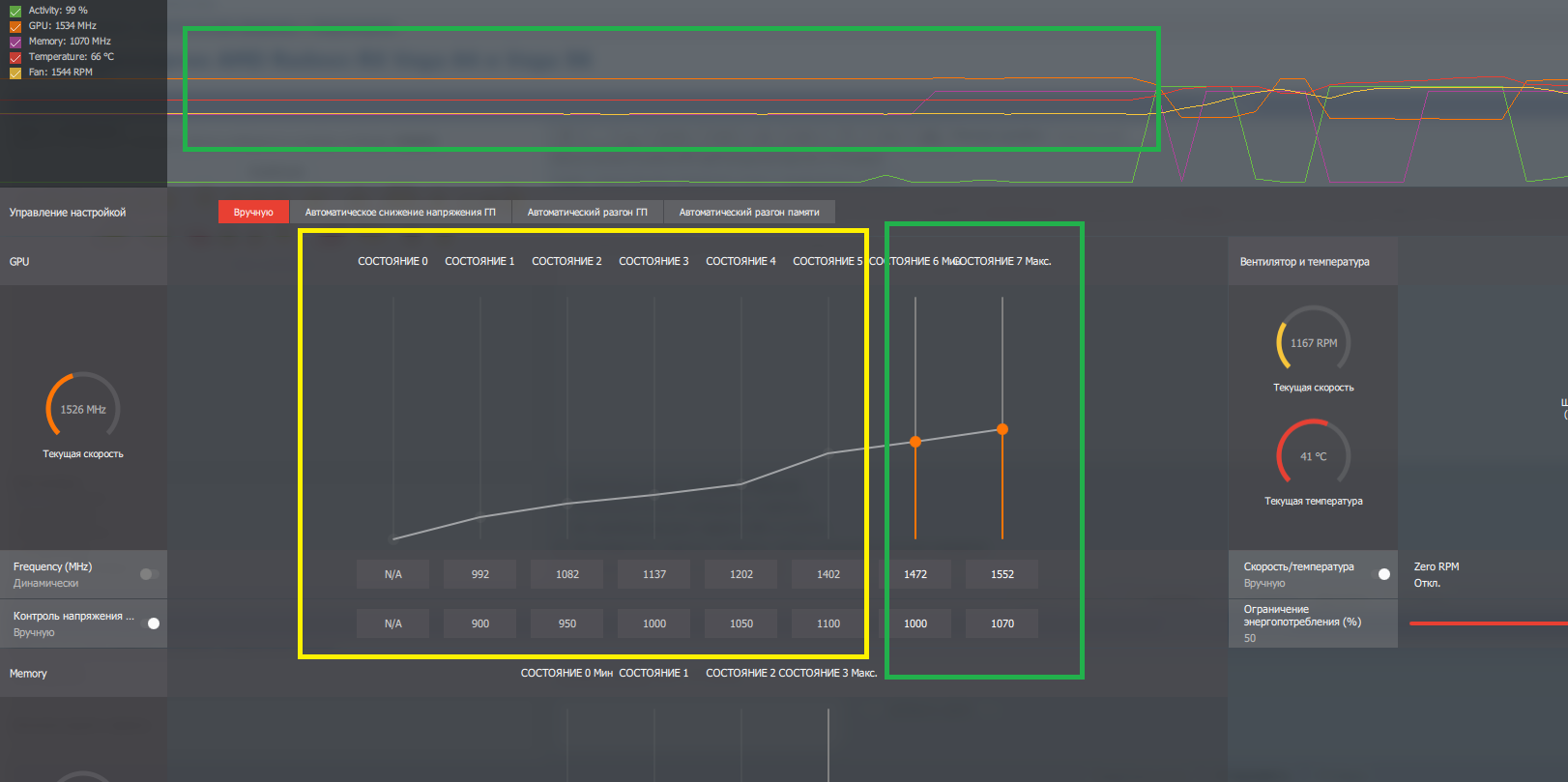

kirillvas писал(а):
Кто нибудь сыграйте в BF5 MP у кого vega56 и заскриньте все результаты и конфиг в ватмане или где вы ставите. Пожалуйста, а то я никак не решил проблему с нестабильной маленькой частотой видеочипа.
Поменяйте настройки, минимальный state на P6
Комментарий к файлу: Настройки
Vega 64 P6P7.png [ 147.27 КБ | Просмотров: 839 ]
1070 при 1552, как бы настроить можно еще и еще. Не верю что это минимальное напряжение.
