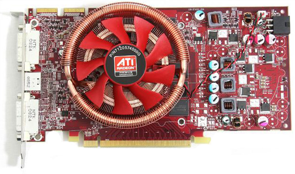

Этот куллер явно разработан не специально для 5770 судя по 3 отверстиям для креплений на разных расстояниях адаптированная старая разработка.
Вот например фотка 4770 до анонса
Ещё выпускалась 4870 от XFX с таким же куллером.
