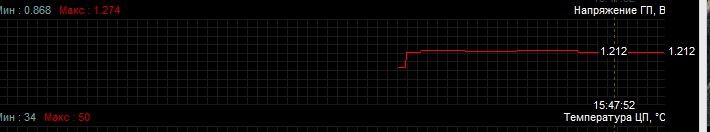

мониторинге не показывало мол достигнут предел по напряжению. Для наглядности скрины, в левом оригинал, в правом изменения.
Напругу изменили (ну а кто-то вовсе менять не будет), теперь сохраняем биос, прошиваем. Далее даем нагрузку на карту и
смотрим подается ли указанная напруга и до какой частоты бустит карта. И так, имею я напругу 1.231в и частоту 1304МГц. У вас

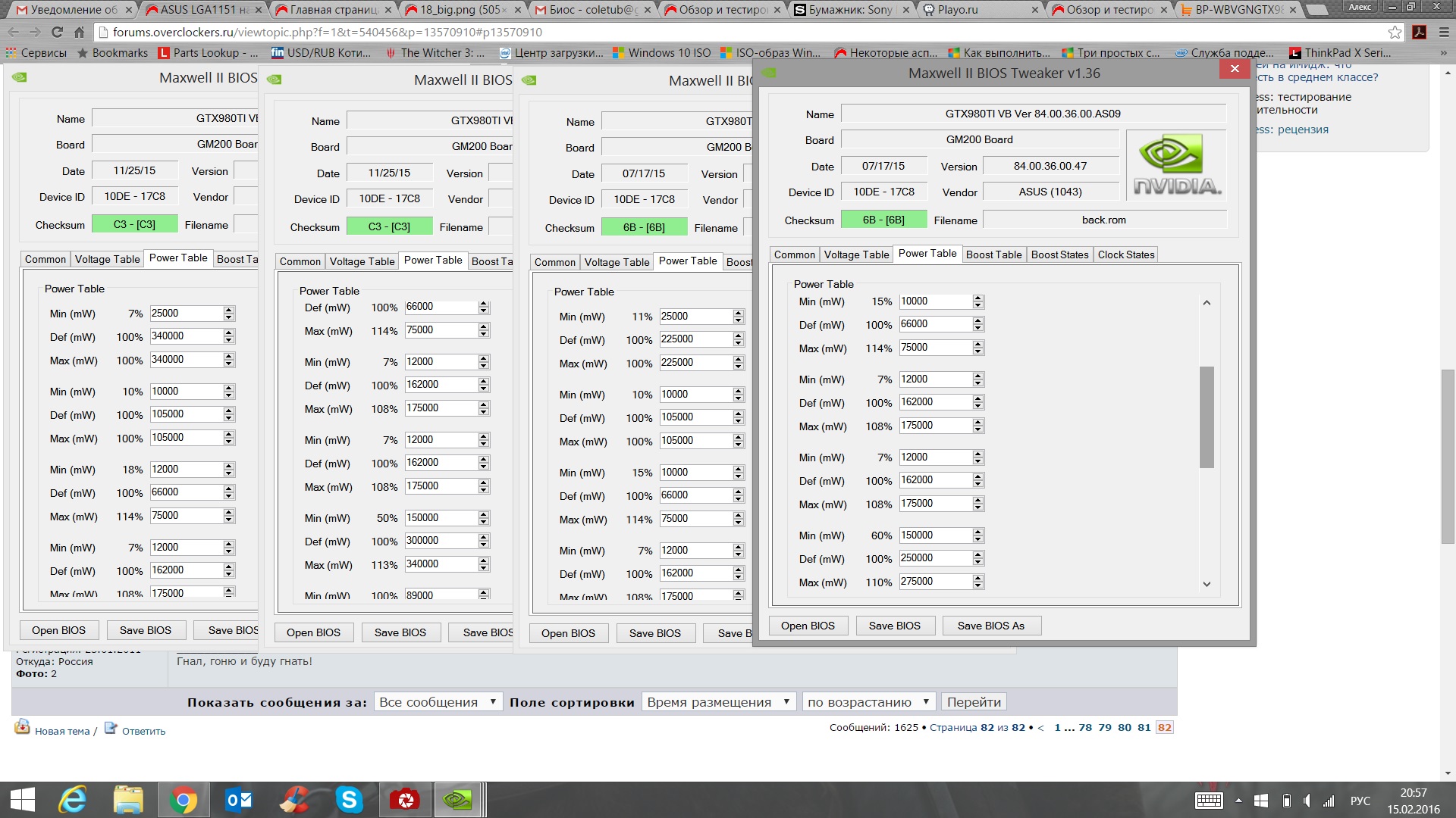

Пошаговое редактирование BIOS(в том числе с помощью НЕХ-редактора) и рассмотрение ключевых параметров
Информация от участника темы: olegdjus
Решил и я свою лепту внести в разгон Maxwell (750ti/950/960/970/980/980ti/TitanX) с рассмотрением ключевых параметров. Так как я не сторонник отключения Boost - то будем с ним.
Но начнем с подготовки.
а) Шьем крайний стоковый BIOS для Вашей карты.
б) Качаем msi afterburner и gpu-z и устанавливаем их.
в) Тут три варианта.
1)Если не желаем поднять напряжение - пропускаем пункт в.
2) Если желаем поднять на шаг или два (на разных карта даже одного производителя шаг напруги может быть разный, так что всё индивидуально) - прибавляем в ab по 10мВ к напряжению (остальные вкладки не трогаем) и во вкладке датчиков gpu-z(Sensors) смотрим нагрузку под встроенным рендером(нажать вопрос в первой вкладке gpu-z рядом с Bus Interface и нажать
Start Render. Нас интересуют в датчиках показания GPU core clock и VDDC. Выбираем подходящий вариант и идем дальше.
3) Если желаем понизить напряжение - объясню во вкладке напряжений, чтобы не повторяться.
Далее скачиваем архив с программами для редактирования и прошивки BIOS.
Открываем с помощью MaxwellBiosTweaker свой BIOS и начинаем редактировать.
Начнем по вкладкам.
1) Вкладка Common
TDP Base Entry/3D Base Entry/Boost Entry - эти параметры не трогаем, оставляем как есть.
TDP Base Clock/3D Base Clock/Boost Clock - значение базовых и бустовых частот. По факту, TDP Base Clock/3D Base Clock не зависят от asic карты и мы можем его выставить вручную, но брать стоит частоты из вкладки Boost table. На моем примере вы видите частоту с 34 ячейки таблицы.
А вот частота Boost Clock указывает нам минимальный буст для карты (1329Мгц - 59 ячейка таблицы), но фактический буст будет определяться asic карты (можно посмотреть его в gpu-z) - чем выше asic, тем выше базовая частота(на моей видеокарте с asic 73,5% буст из коробки до 1392.5Мгц - 64 позиция таблицы частот). С помощью изменения Boost Clock на значения из таблицы выше стоковых - мы переносим вашу частоту буста(изменение буста 1329 МГц(59 позиция таблицы) до 1354.5 МГц(61 позиция) приведет к изменению максимальной частоты буста(1392 МГц в моем случае(64 ячейка) до 1418 МГц(66 ячейка). Это позволит менять максимальную частоту буста без использования АБ. Это метод для ленивых :) Так же кнопочка Gpu Clock Offset +13MHz сделает то же самое, но еще и изменит TDP Base Clock/3D Base Clock(но их можно вернуть вручную на желаемые)
Temp Target/Max TEmp Target - по сути температурные лимиты, те же слайдеры есть в AB. Ставим значение 89/91 при условии, что видеокарта не греется 80+ градусов.
Fan Control - здесь тоже всё просто.
RPM1x/TMP1x/PER1x - это желаемые границы оборотов(шим)/температуры/процентов оборотов(напруга) для регулировки вентилей. Желательно проценты подгонять методом вычисления(2600/3200=81%, а не 70, как у меня, но у меня шим регулировка)
Итак, как это работает.
RPM13/TMP13/PER13 - максимальные значения оборотов, оставляем RPM13/PER13 без изменения, а TMP13 ставим в то значение, которое считаете нужным (у меня 3200 оборотов(макс) при 90 градусах)
RPM11/TMP11/PER11 - до этих значений вентили с нуля будут раскручиваться или же начальные значения. На скрине у меня до 35гр вентили крутятся с технически минимально возможного значения до 1000об, после 35 и до 70гр(TMP12) раскручиваются плавно до 2600(RPM12).
Чтобы остановить вентили RPM11/TMP11/PER11 записываем как 0/0/ХХ, где ХХ - температура, до которой вентили будут стоять.
Memory Clock - частота видеопамяти. Ставим стабильное по вашему мнению значение и отнимаем 100Мгц. Для большей стабильности.
2) Вкладка Voltage Table
Здесь мы выставляем напряжение. Я привожу пример с максимальным напряжением 1281, для напряжения повыше надо редактировать clk6+ для корректной работы.
Меняем только первые три строчки. АКТУАЛЬНО ДЛЯ GM200:
Если ваш BIOS выглядит как на скриншоте:
то необходимо открыть 2 и 3 строчки в таблице напряжений. Для этого открываем BIOS в КВТ и двигаем выделенные ползунки в произвольное положение:
Получается примерно так:
Теперь ваш BIOS выглядит так в МВТ:
1 строка: максимально возможное напряжение (зависит от регулятора напряжения вашей ВК, может максимально стоять и 1281, и 1250, тут как повезет). Ставим 1281.3.
2 строка: это наше базовое напряжение для Boost Clock.
Если желаете на шаг снизить напряжение - меняем максимальное напряжение в этой строке на шаг вниз стрелками клавиатуры и шьем BIOS с этим напряжение и выполняем шаги с рендером в gpu-z. Полученное напряжение (это будет минус шаг от вашего стокового напряжения) пишем первым значением во вторую и третью строку.
Если не желаете на шаг снизить напряжение - ставите напряжение, найденное при помощи AB в минимум и плюс один шаг в максимум. При таком раскладе частоты сбрасываться под температурой НЕ БУДУТ.
Максимальное напряжение в этой строке ставим на шаг больше от минимального.
3 строка: Минимум как и во второй, максимум - как первая. Это как раз то напряжение, которое через АВ мы можем регулировать.
Здесь можете углубленно прочитать про редактирование напряжений их шагов
3) Вкладка Power Table
Это лимиты мощности. Нас интересуют первые 6 групп(одна группа состоит из Min|Def|Max значений)
1 группа - это TDP карты. По сути, это то значение тепла, которое производитель гарантирует отвести с помощью СО, к лимиту мощности отношения не имеет. Ставим его таким же, как и значения 6 группы.
2 группа - пропускается, не трогаем руками
3 группа - мощность слота pci-e, ставим как на скриншоте.
4 группа - мощность первого доппитания. Без энтузиазма ставим 75000 для 6пин и 150000 для 8 пин
5 группа - мощность второго доппитания. Без энтузиазма ставим 75000 для 6пин и 150000 для 8 пин
6 группа - лимит мощности. Вот что нас и интересует! Я ставил 280/300вт (75+75+150), если не хватает - в AB кручу ползунок. Эти же значения пишем в 1 группу(не обязательно).
4) Вкладка Boost Table
Вот и та самая таблица частот.
Стоковая:
Правленая по инструкции "Пример как разгонять карты 970/980/980ti по таблице буст частот" с шапки, но с измененным алгоритмом, с другими частотами с 35 ячейки(чтоб большой разницы между частотами не было):
Вариант с редактирование таблицы частот с помощью НЕХ-редактора:
Выставляем нужное нам напряжение буста во 2 и третьей строчке таким образом(моё напряжение для буста - 1.175в)
Во второй строчке к правому значению прибавляем один шаг, в третьей ставим максимальное значение, до которого через АВ можно будет поднять.
Запоминаем, на какой ячейке расположена частота 3d base clock:
На позицию буста(у меня при 1.174в это 59 ячейка) ставим частоту, которая при этом напряжении стабильна(я ставлю на 20-30 мгц ниже, остальное добавляю в АВ)
Далее открываем биос в НЕХ редакторе и ищем ячейку буста:
к номеру ячейки прибавляем 12 (в моём случае 59+12=71) и переводим в hex (71d = 47h). Далее берем частоту на этой ячейке(1455.5 у меня), умножаем на 2(2911) и переводим так же в НЕХ(2911d = 0B5Fh). Ноль не теряем.
Далее ищем в НЕХ коде биоса следующую шестнадцетиричную последовательность:
47 5F 0B 00 01
Где 47 - НЕХкод ячейки биоса, 5F 0B - удвоенная частота младшими разрядами вперед(0B_5F), 00 01 - код команд.
Влево(с 46 позиции) идут ячейки с 58 до 1 группами по 5. Берем значение частоты, которое у нас будет между базовой и частотой буста(я выбрал 1405), переводим в знакомый формат (1405 * 2 = 2810d= 0AFAh) и вставляем их с ячейки перед бустовой(58у меня) по ту, на которой стояла базовая частота + 1 (43+1=44) и меняем их на нужное нам значение (FA 0A)
После редактирования таблицы частот соотносим значения в таблице напряжений, сохраняем биос и прошиваем.
Можно писать любые частоты, выбирать любой шаг, но твикер может перечеркивать частоты, которые в него не забиты. Ничего страшного, это софтовая недоработка, КВТ так же показывает биос от максвелла.
5) Вкладка Boost States
Меняем лишь Max GPC в Р00 и Р02 на значение из 74 ячейки таблицы частот, остальное нас не касается.
6) Вкладка Clock States
Тут в DDR профиля P00 ставим частоту памяти из первой вкладки (а точнее - она сама тут изменится при изменении частоты там), а вот DDR в Р02 или оставляем как есть, или меняем на значение как в P00. Если оставим как есть - может в играх при записи видео(в том ж АБ например при аппаратке) скидывать частоту до этого значения.

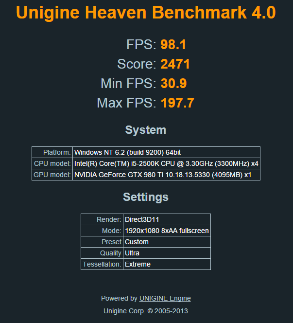

RustamS писал(а):
Пусть мою ВК порвет какой-нить владелец 980 TI
Иш чего захотел , нема пока конкурентов :writer:
Иду ,курю.😁
Регистрация: 08.08.2009
Фото: 322

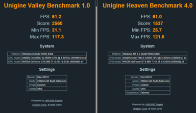

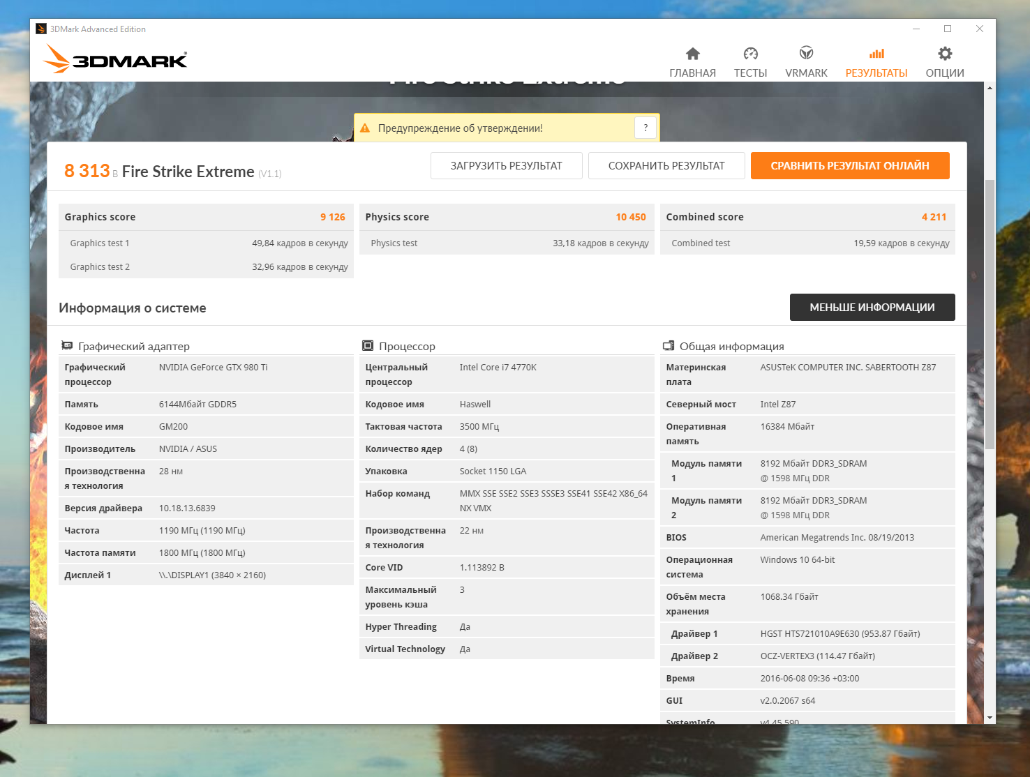

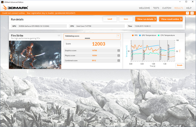

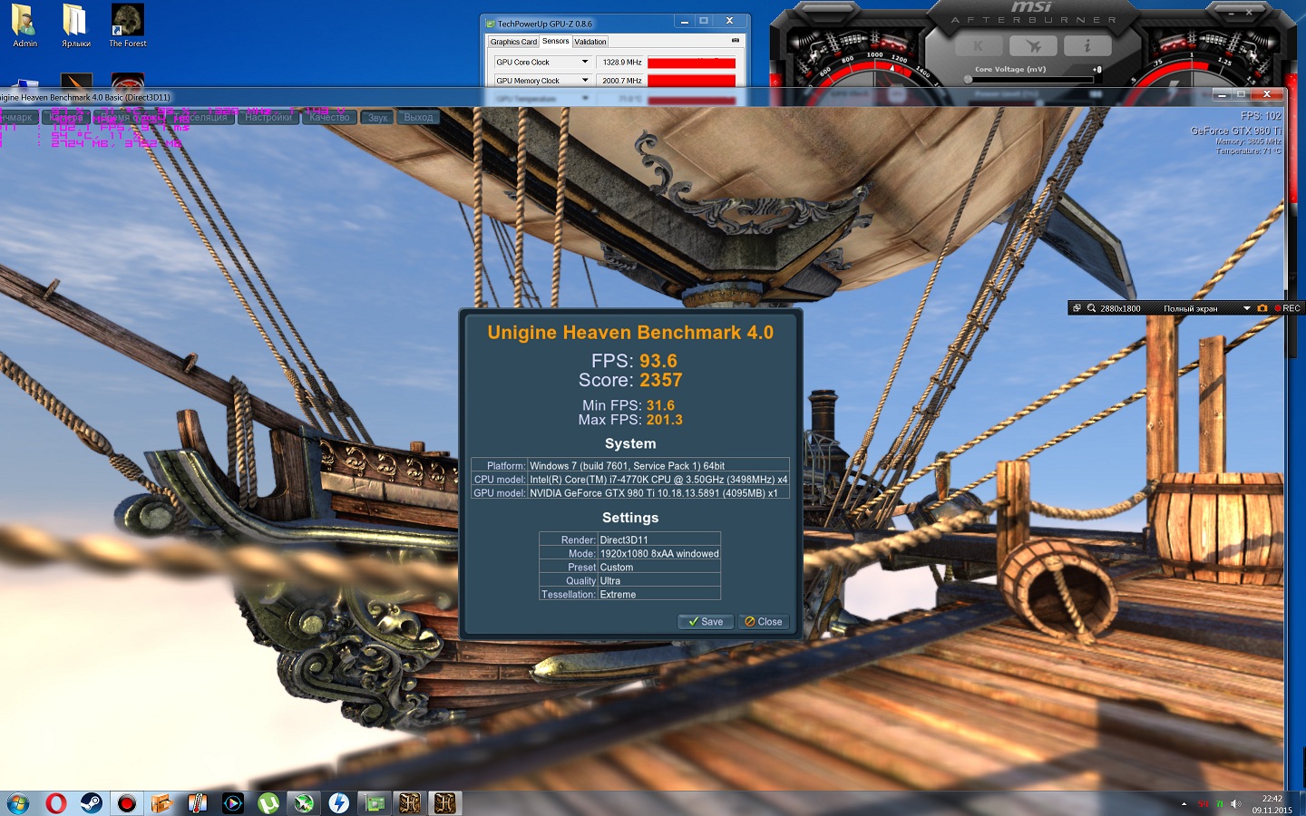

RustamS писал(а):

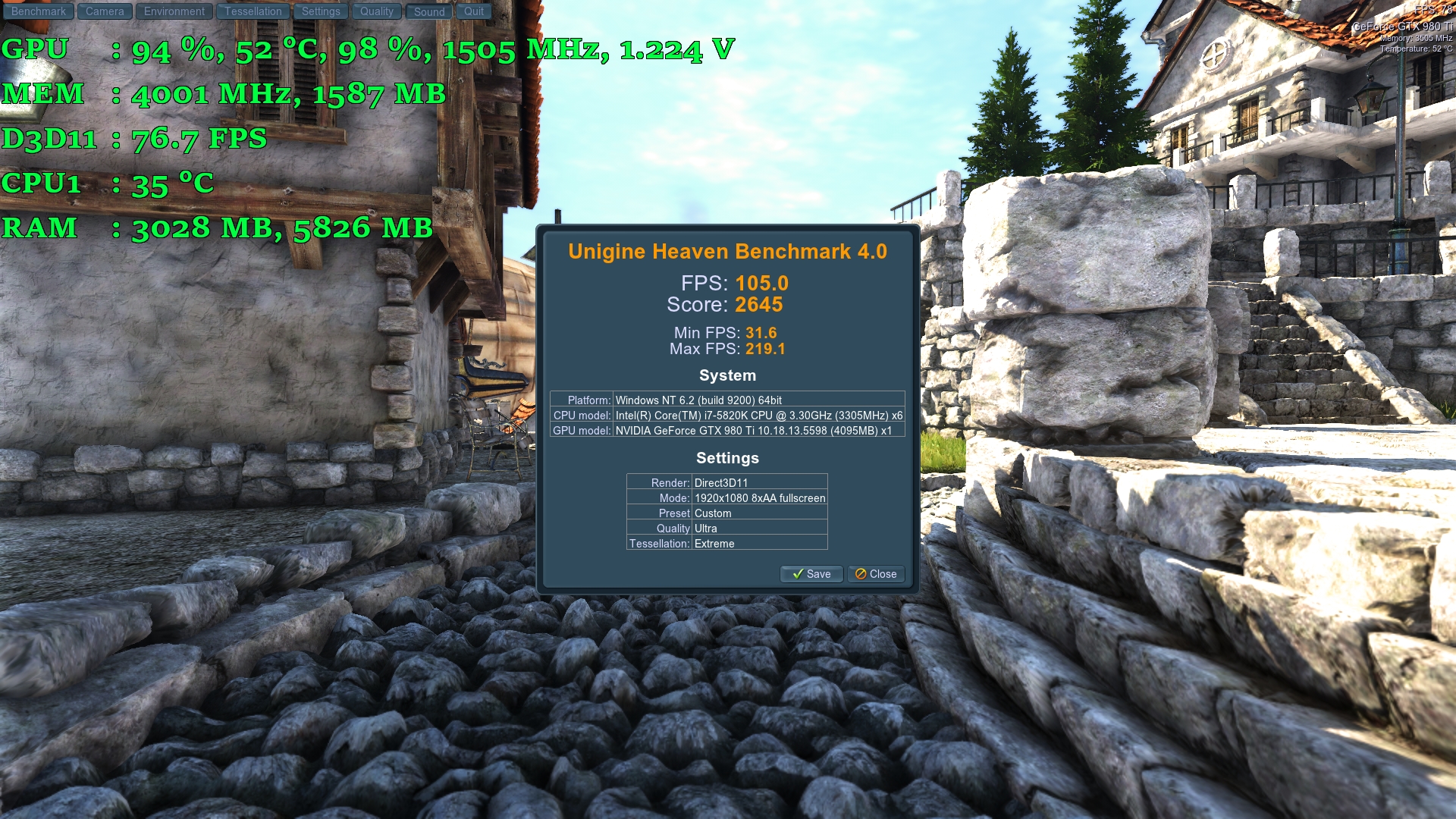

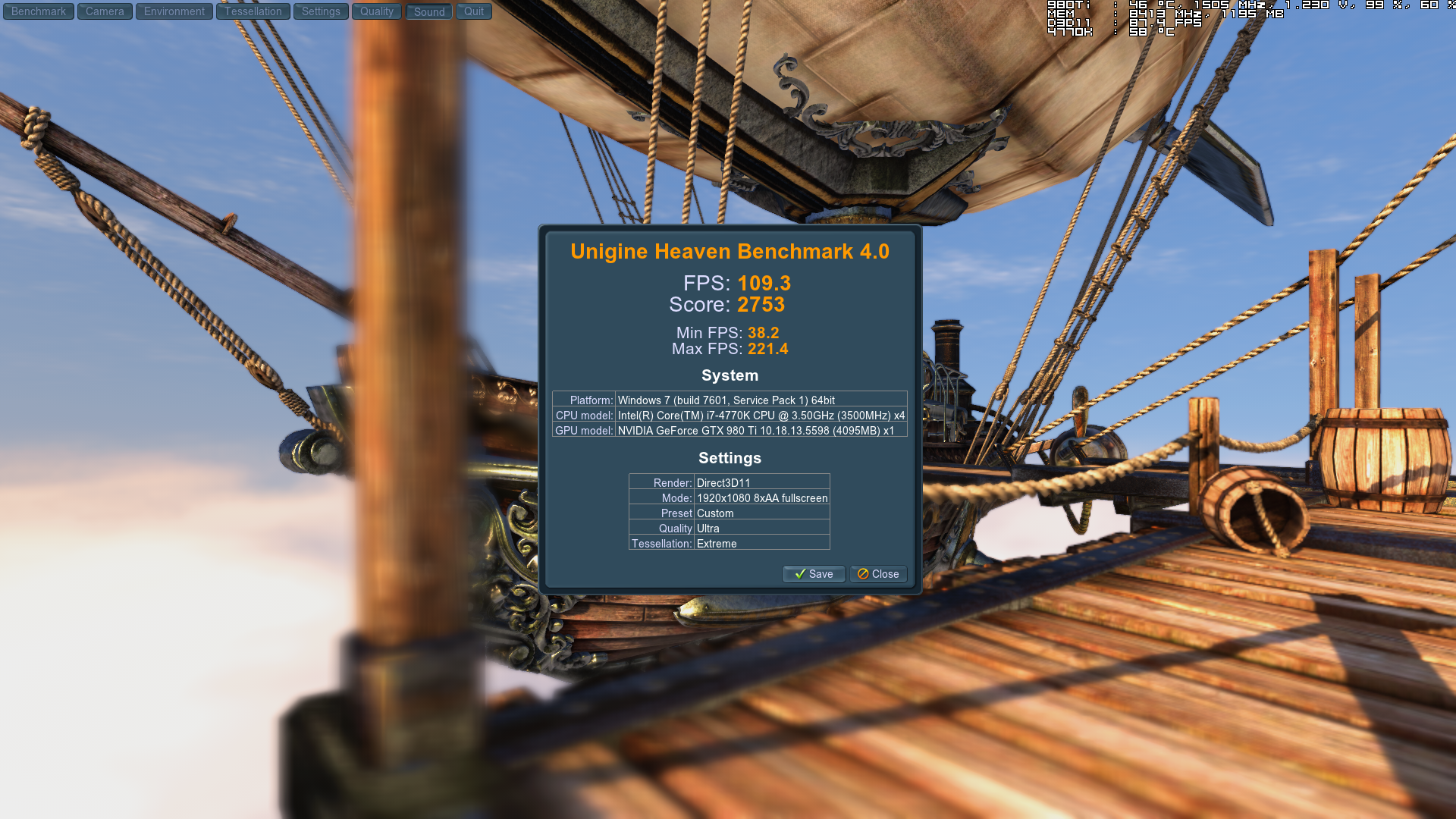

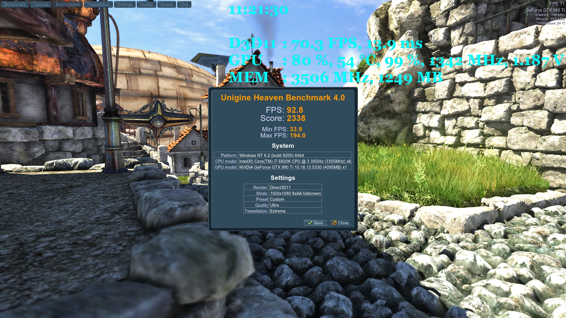

http://forums.overclockers.ru/viewtopic.php?p=13042123#p13042123
Unigine Heaven DX11 Benchmark v3.0/v4.0 #13042172
Unigine Valley Benchmark 1.0 #13042173

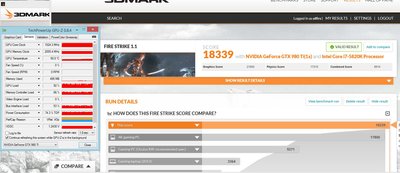

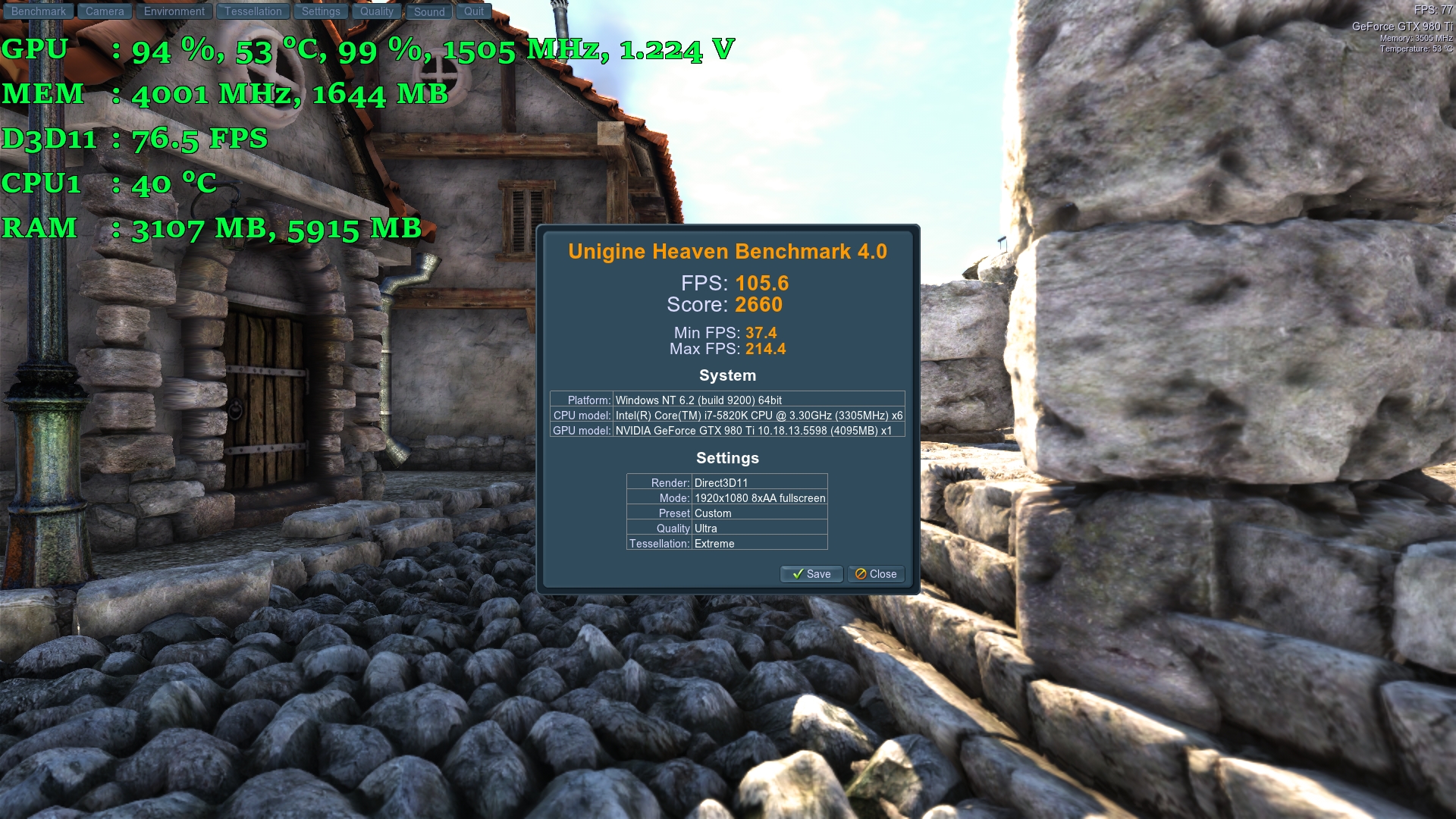

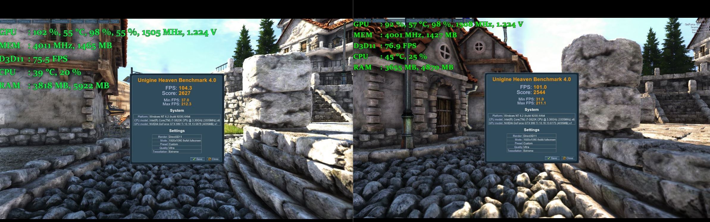

Пусть мою ВК порвет какой-нить владелец 980 TI, пусть даже в нестабильном разгоне, а то как то скучно :?:
На воздухе практически такие же резалты:
http://forums.overclockers.ru/viewtopic.php?p=13047441#p13047441
Apex Z790 ♦ 14900kf ♦ DDR5 48gb 8200 C34 ♦ RTX4090 ♦ Custom Water
hwbot.org/user/aurosonic/
Регистрация: 06.06.2007
Откуда: Ниоткуда
Фото: 53

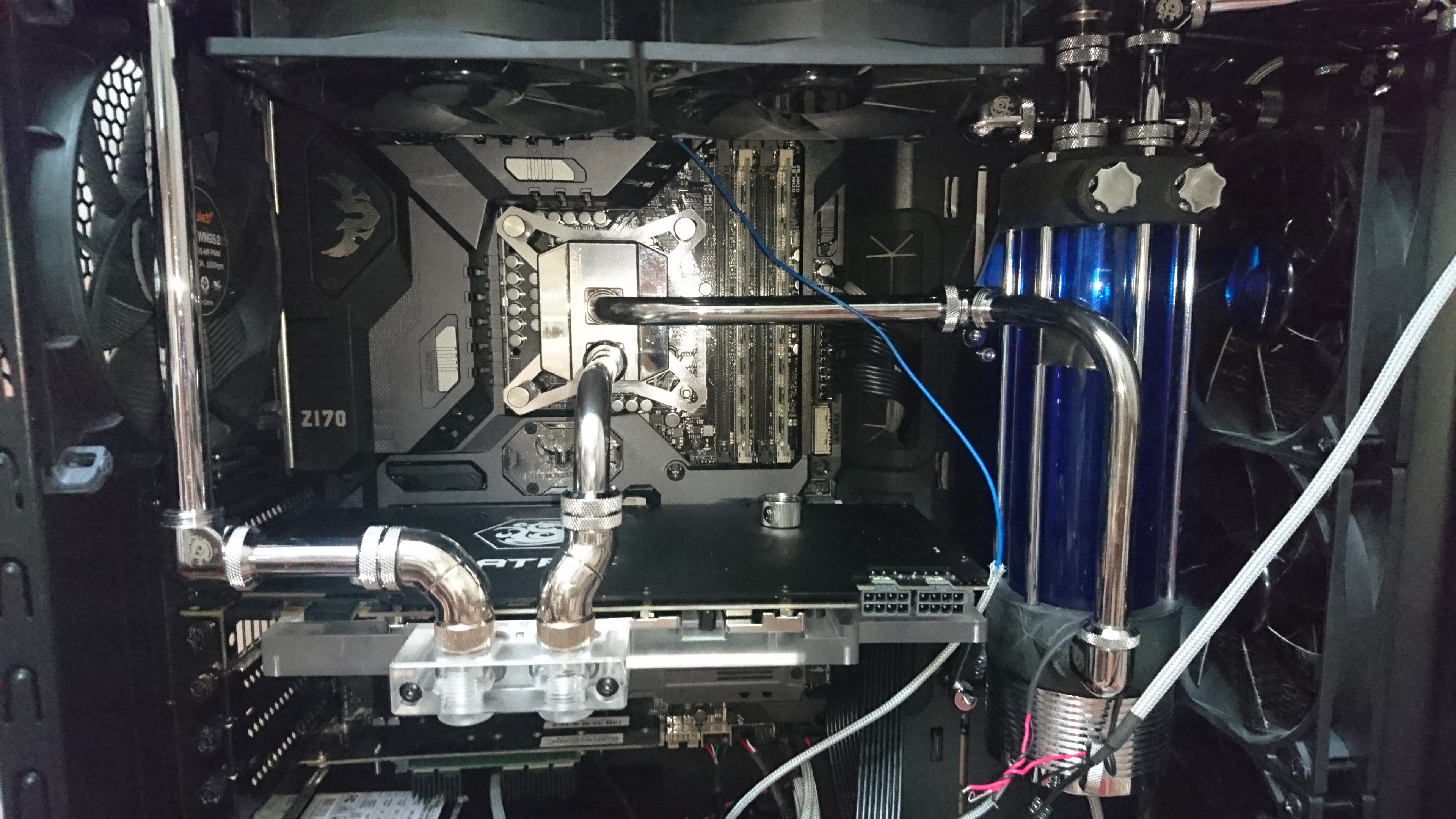

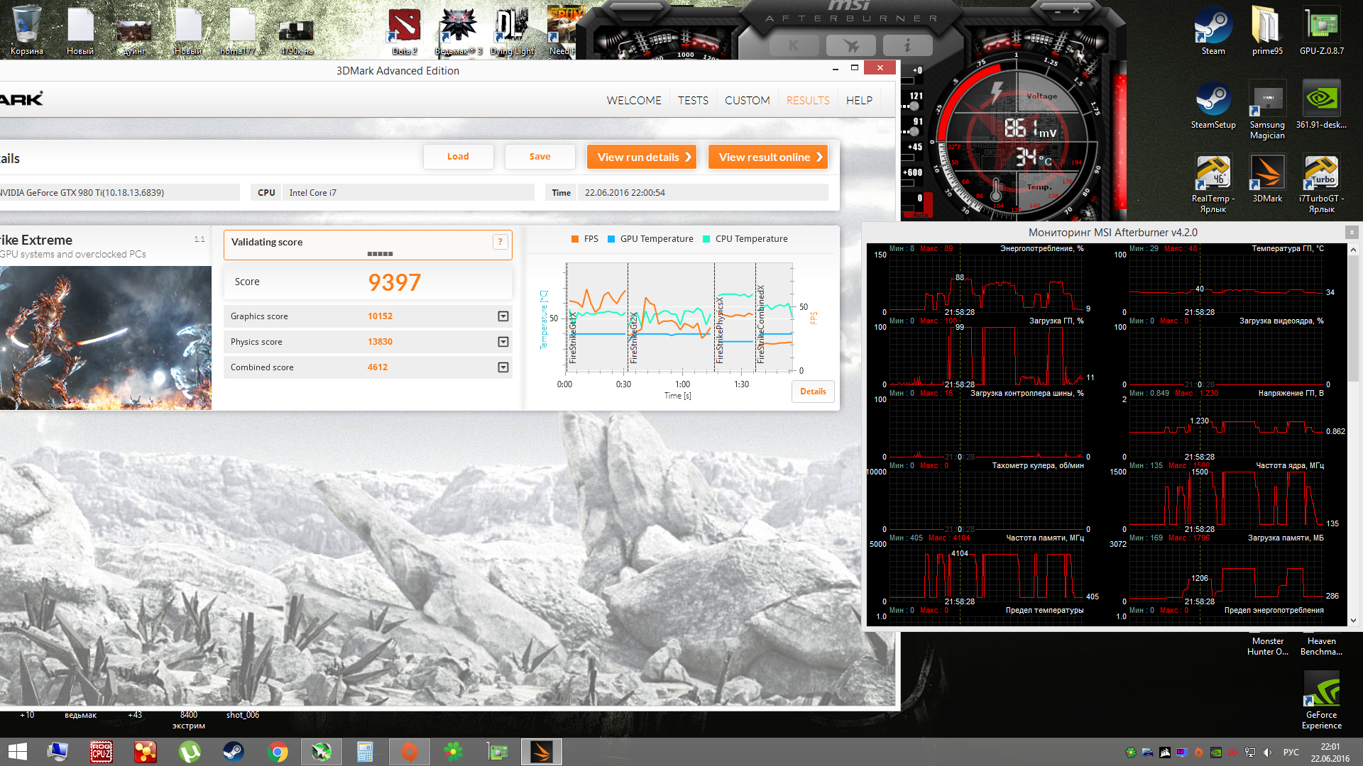

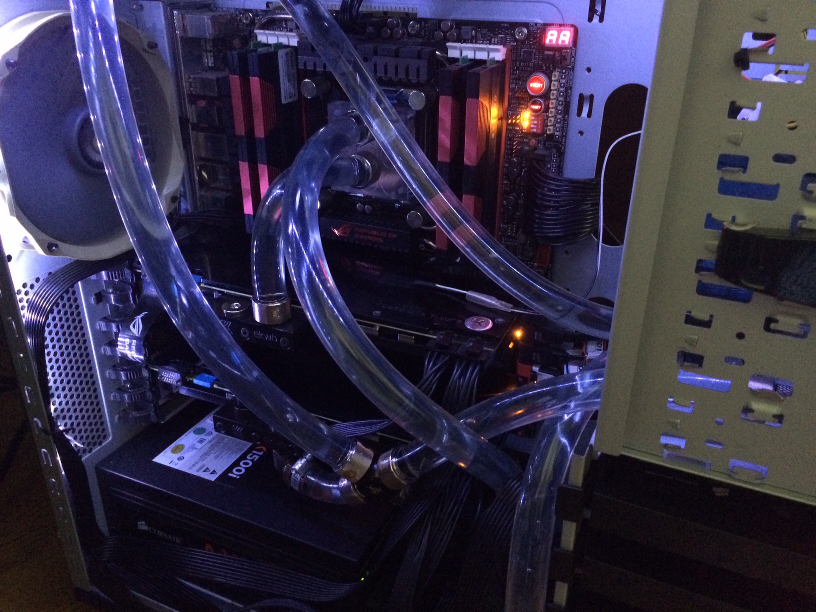

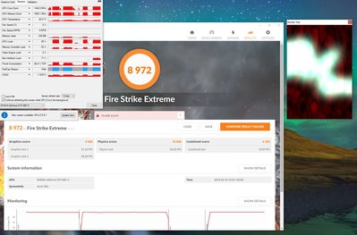

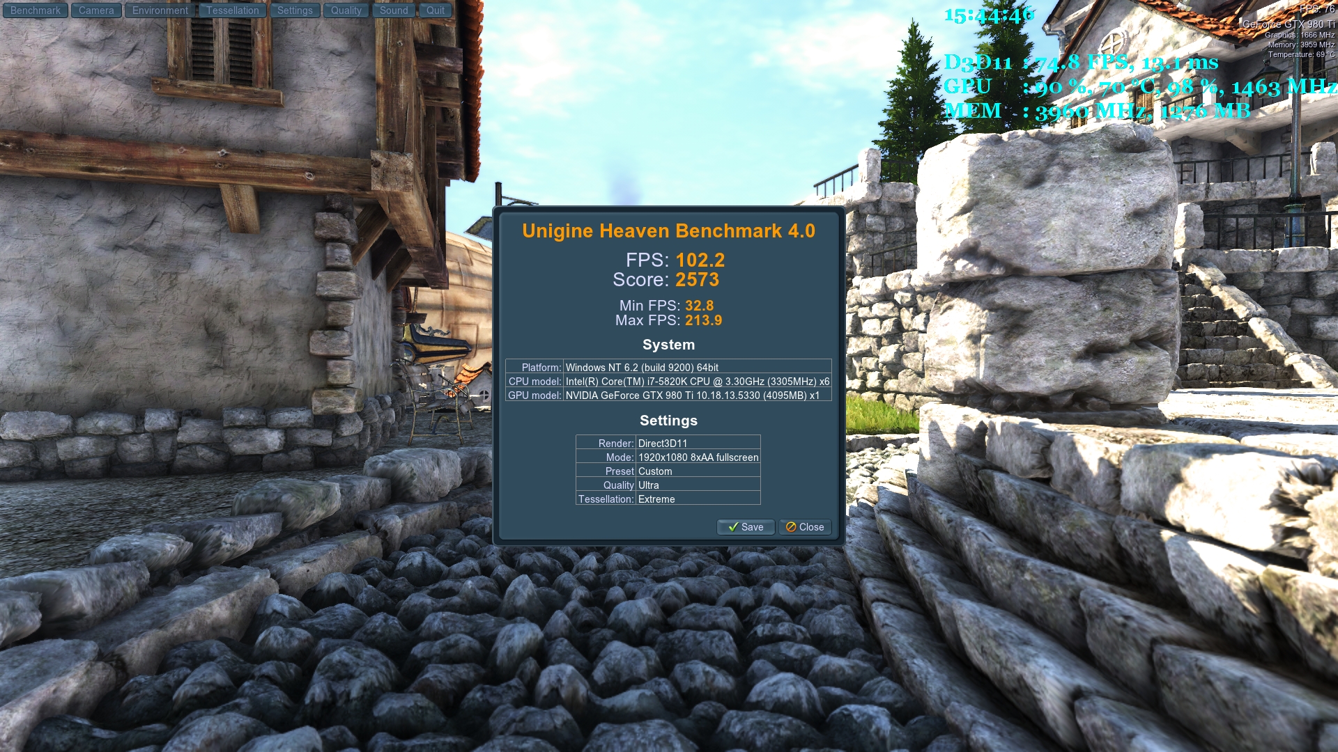

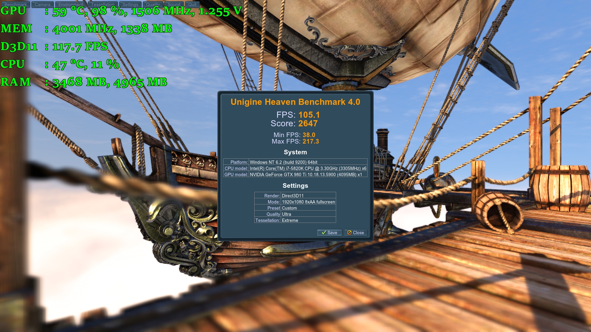

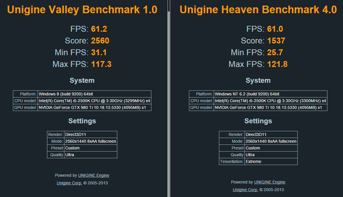

Результаты в 3DMark (2013) #13047441
Круто, еще память подразогнать и график скор будет как у меня. Мне вода добавила к разгону где-то 30 МГц

Круто, еще память подразогнать и будет как у меня. Мне вода добавила к разгону где-то 30 МГц
Выше память уже никак. Система виснет намертво)

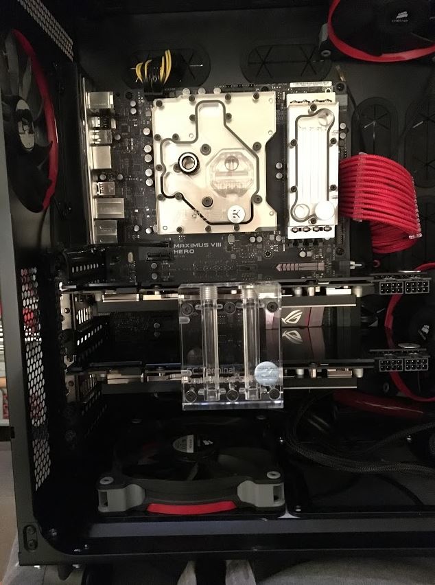

Тоже хочу себе воду на карты, ибо сли на воздухе уже горячо и громко. Одиночная карта до 70 в разгоне максимум прогревается, а в SLi уже 80 и 76 соответственно.
Но пока что корпус не позволяет разместить еще один радиатор для видеокарт.

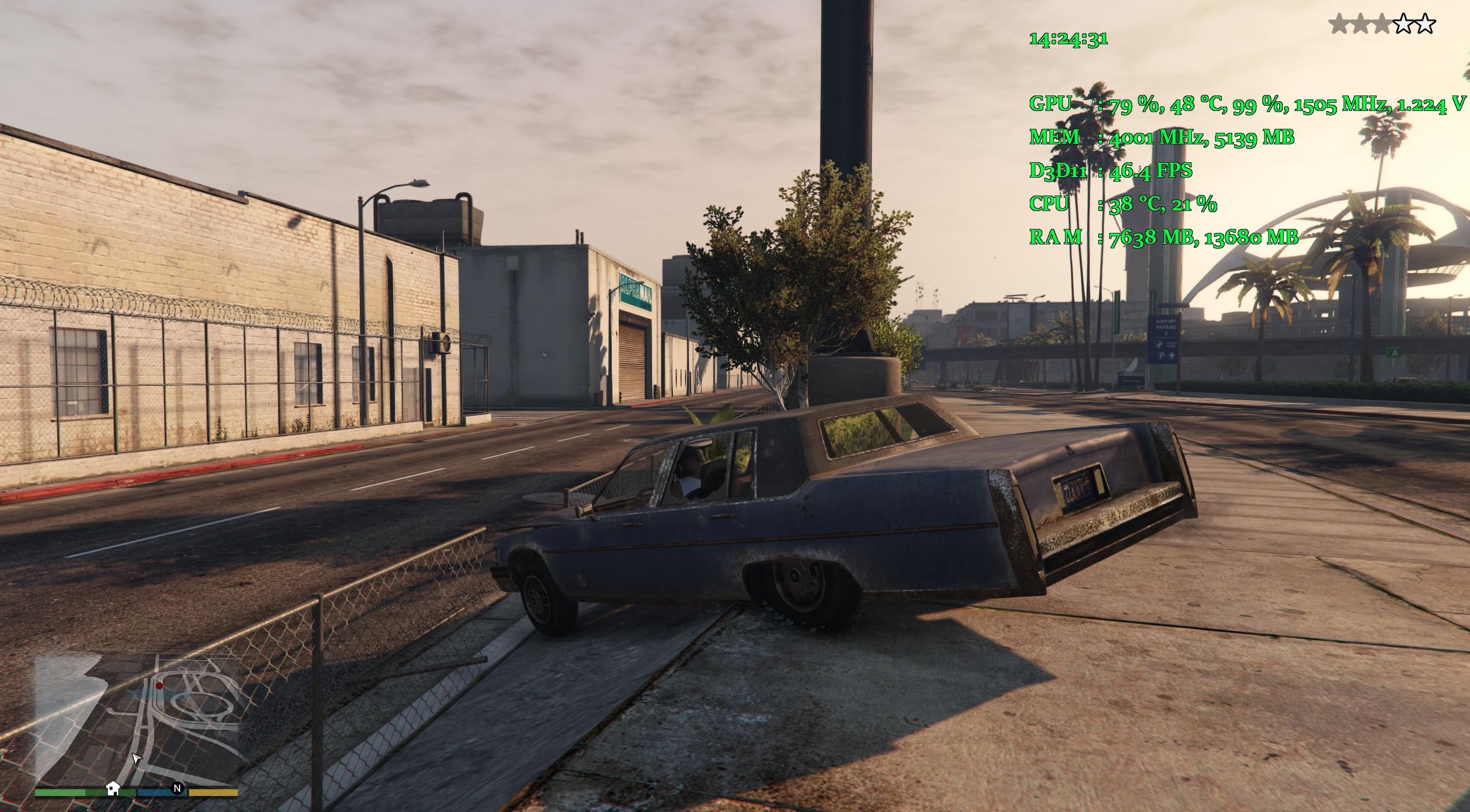

Фото: 13
Чей то вдруг ,хотя Жужа, Жуже не конкурент,я так сам с собой соревнуюсь :lol:
RustamS писал(а):
Странно, но у меня хевен 4 чувствительнее к переразгону чипа и памяти, чем GTA5 и FC4
Да самое прикольное что то же самое ,не любит карточка хевен :?:
Короче одни Жужи кругом :super:

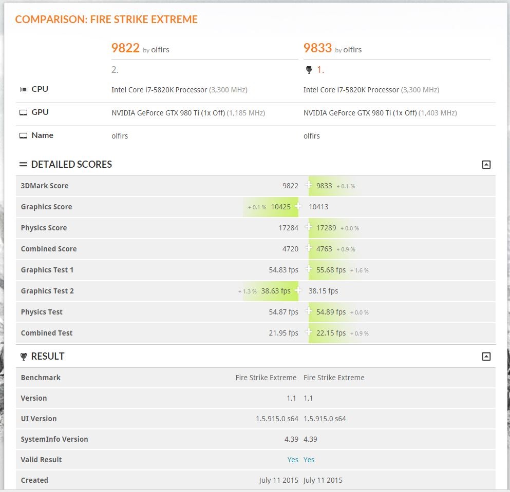

Добавлено спустя 8 минут 53 секунды:
да не уж то на 6 очков сделал мою тишку? :shock:

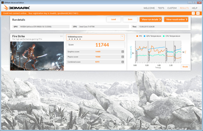

поздравляю :beer:
Но не долго ты держался на пьедестале http://www.3dmark.com/compare/fs/5544687/fs/5364650 :beer:

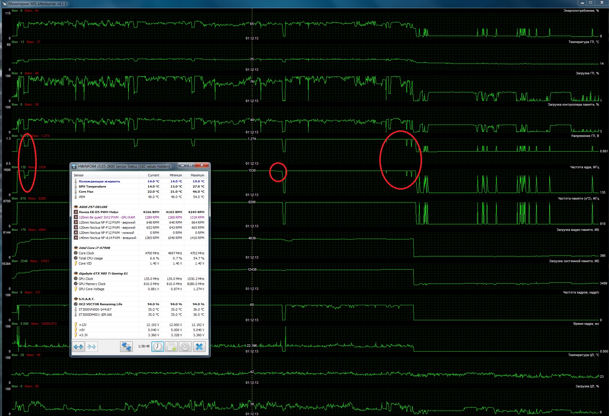

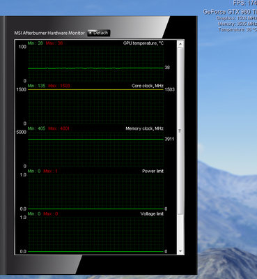

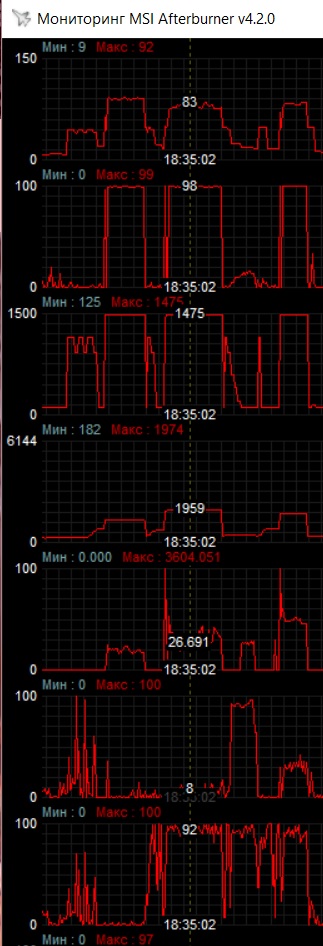

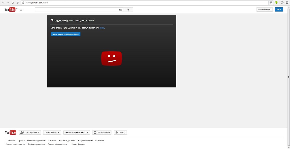

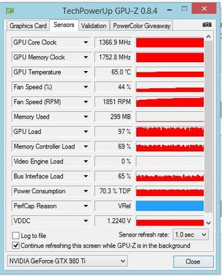

Komin писал(а):
Не ничего ,гпуЗ не умеет определять буст реальный .

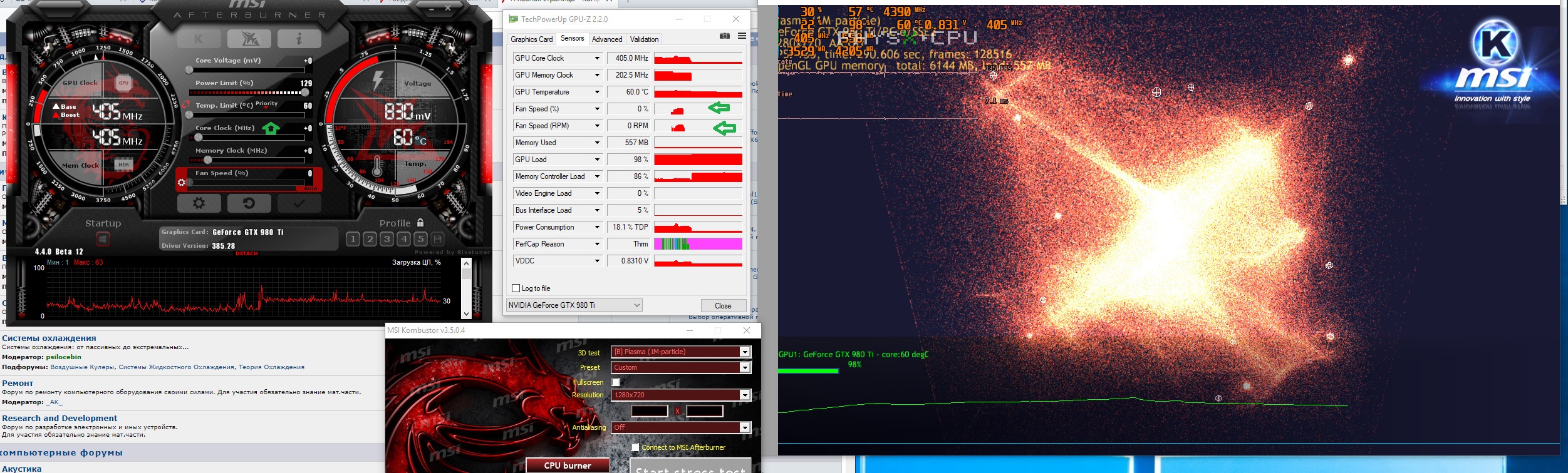

буст у меня в разгоне 1500+
видео для кого выложил
8 случаев в этой ветке найдёшь
Че там выложил? Частота прыгает, как графики ЭКГ :lol:
При том при всем, что загрузка там 98%
Что 4 баттла не тянет? :D
R9 7950x@5,2/64Gb@6200/Asus 670X Extreme/NVMe Samsung 990 Pro 2Tb/CaseLabs STH10
Регистрация: 22.07.2015
Проблемы со зрением? У меня вообще то сток биос и напряг всего +50mv.
Это не ваши франкинштейны с мод биосами :lol:
прогнать могу хоть 4 и т.д ю :-P
Добавлено спустя 1 минуту 52 секунды:
И ?

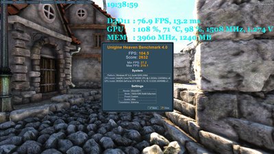

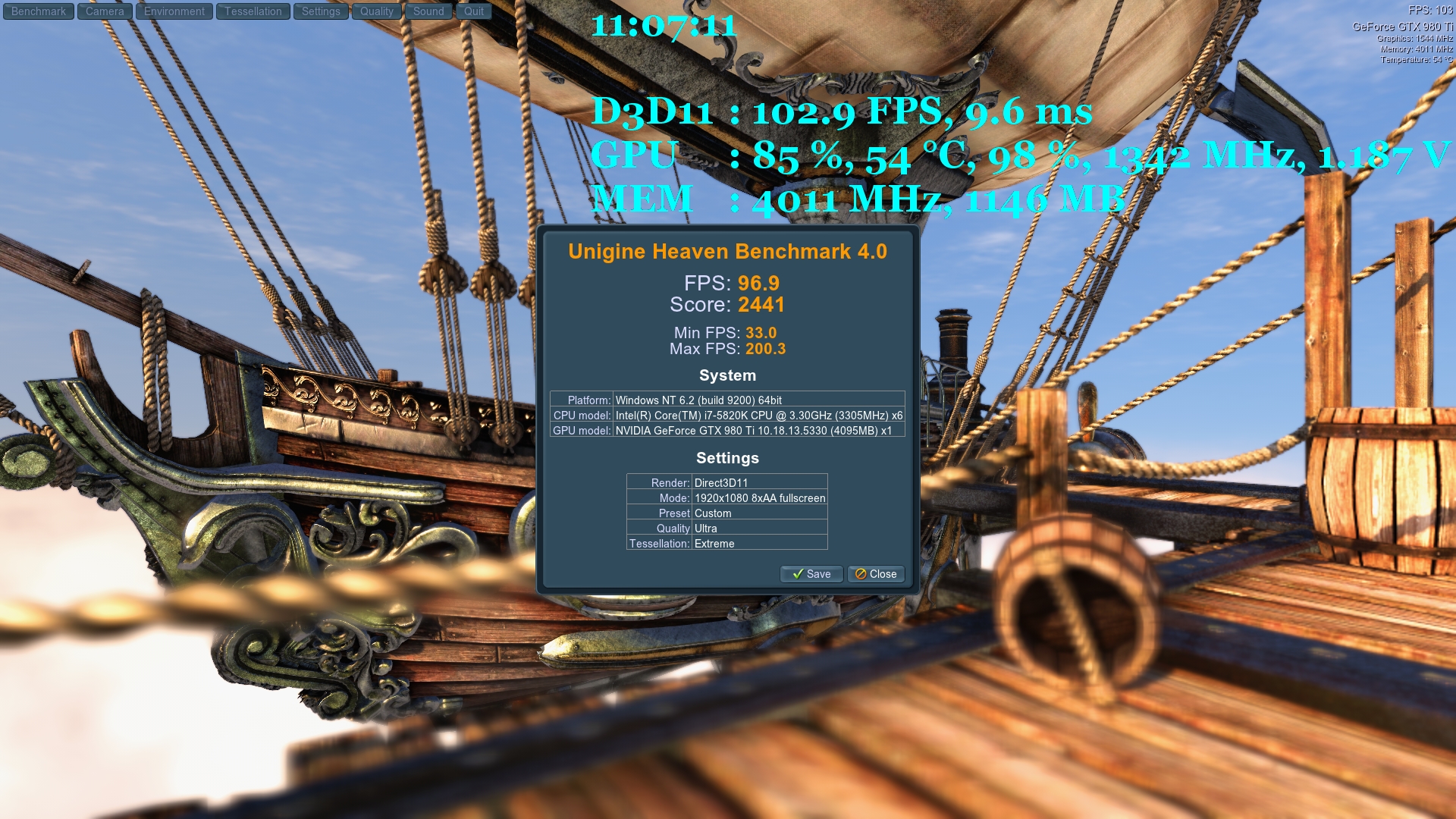

Тут спрашивали до куда бустит мой зотак экстрим. Heaven DX11 Benchmark 3.0 1418. Первые секунды 1430. Напиши сколько у тебя и если помнишь сколько у 3го владельца.
Регистрация: 13.05.2015
1418-1405...у него 1455 вроде
