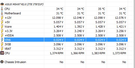

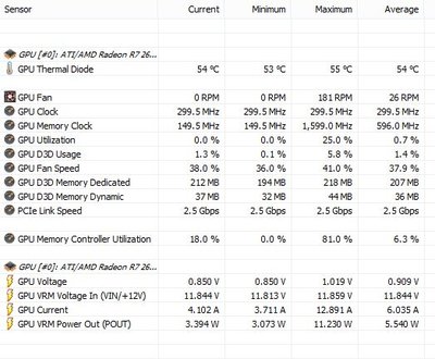

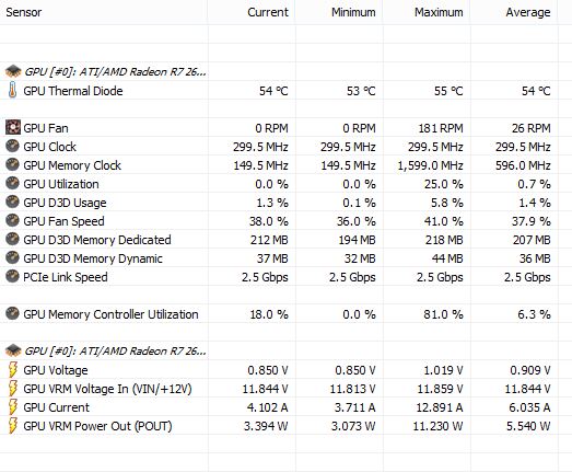

Прикрепил скрины сенсоров в простое, вроде ничего необычного
Правда вольтаж VIN6 0.024
Сенсор видеокарты в простое.JPG [ 59.77 КБ | Просмотров: 2267 ]
Плата.JPG [ 38.46 КБ | Просмотров: 2267 ]
