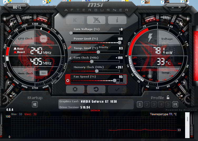

Регистрация: 26.10.2022
Подскажите, в наличии материнка Asus P5K ( https://ru.gecid.com/mboard/asus_p5k/ ), в какой всё таки слот устанавливать g1030 ddr5, 2gb , PCI-E x16 синий х16, или черный х4 ? В тестах что в синем, что в черном показывает 8,4 gb/s, вместо 16,8 gb/s
Регистрация: 15.08.2007
Откуда: Midway
stalker2022
лучше в синий, он с северного моста, а черный с южного. хотя в целом разницы наверное не будет, ведь на вк 4 линии всего
<<ATI OverClan>>
Регистрация: 25.12.2007
Asus P5K при том там PCIe 1.1 версии,и разницы толком не будет так как карта работает на х4 линии
Регистрация: 29.03.2017
У самой карты всего 4 линии. PCI_E 1.1 даже для этой карты приговор. Хотя с учётом какой там цп вероятно стоит, возможно без разницы.
Для карт у которых мало линий PCI_E, особенно если всего 4, важна версия PCI-E.
Agiliter писал(а):
важна версия PCI-E.
понятно. т.е. разогнать не получится? производитель Sinotex Ninja GeForce . memory clock выше 297 артефакты, core clock хоть увеличивай хоть уменьшай без разницы
Снимок экрана 2022-10-27 125713.png [ 536.11 КБ | Просмотров: 16247 ]
Откуда: Midway
stalker2022
на 1030 шина 64 бит
у меня была 1030, гпу можно и не гнать, попробуйте погнать память лучше. прироста больше будет.
на картах этих повер лимит 30-35вт, если гнать чип, быстро забивается лимит и частоты скидывает.
а память почти не жрет и производительность в итоге больше будет.
у меня память была 1500(6000) работала у меня на 2000(8000)
лучше продайте и возьмите 1050/1650/960/ прирост будет огромным, особенно если 1650 с ддр6 если сильно не хватает скорости вк щаз вк дешевые
<<ATI OverClan>>
Разогнать шину PCI_E? Иногда это возможно но может привести к непредсказуемым проблемам. Разгон ядер и памяти к этому делу не относится. Серьезным ограничением производительности является именно шина PCI_E 1.1. Ну и при такой псп даже не пытайтесь приближаться к лимиту видеопамяти, там будет просто катастрофический провал.
