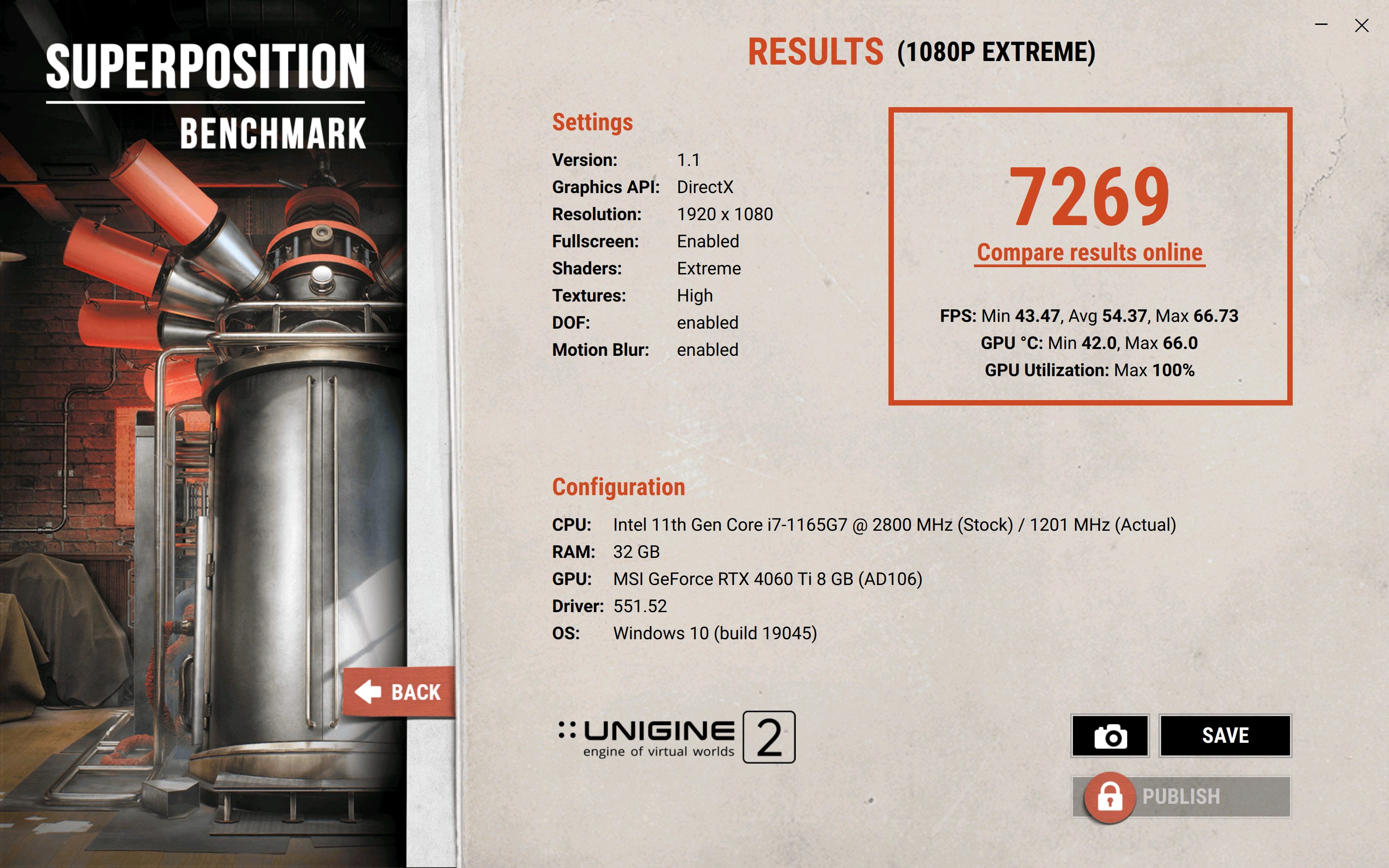

Тогда и я закину... для статистики.
Superposition_Benchmark_v1.1_7269_1708474397.png [ 2.93 МБ | Просмотров: 4808 ]
