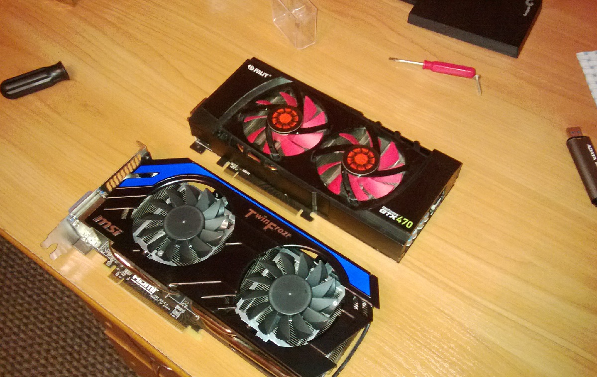

взял назад 470ую с отвалом :-) только теперь от palit:
чето клокер в бане, а то надо жарить мою 470-ую :-)

JAWA-163rus
будешь жарить и слай 470?) Лето прохладное что ли?)

Регистрация: 04.03.2009
Откуда: самара
TwinkE
первую уже продал, может ее на обработку физики воткнуть к 660ти в метро.
Lsdmax
4 дня гулять на 3,5к... максимум 1-2 дня :-)
