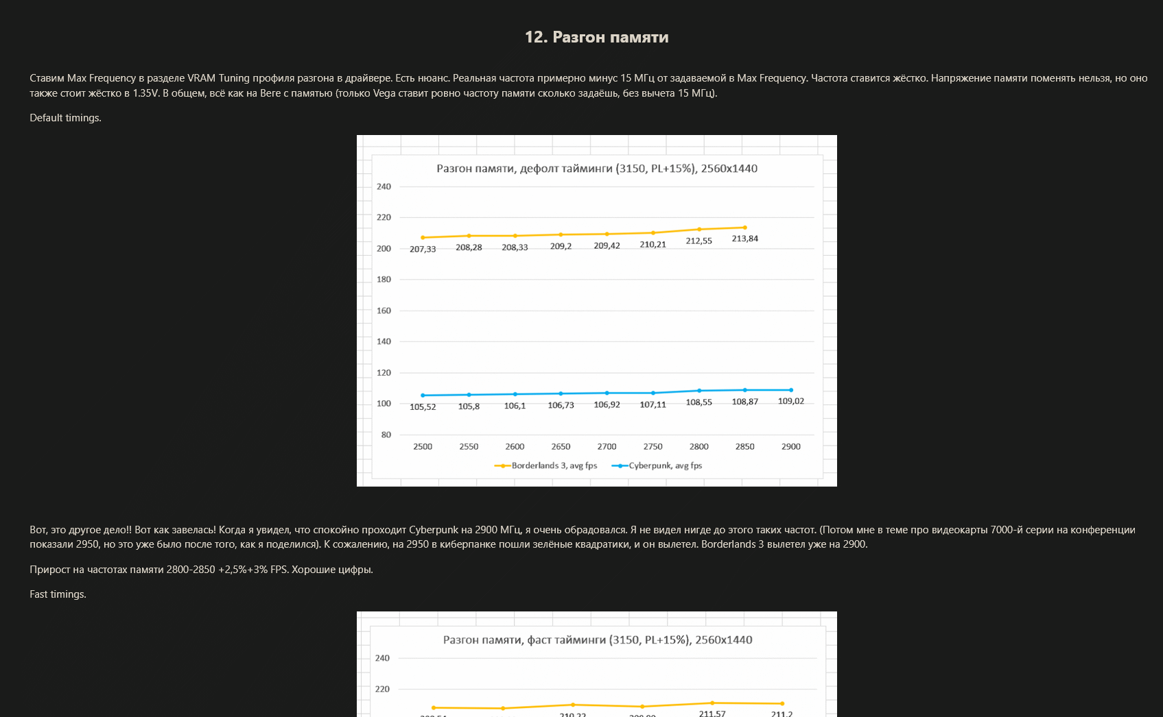

в какой синтетике ещё.
я не использую никакую синтетику
лучше больше fps
чем меньше fps

Hump писал(а):
Разница все равно копеечная.
не, у меня на 7900XTX намного больше
mem.png [ 119.3 КБ | Просмотров: 661 ]
странно почему так. та же самая GDDR6

A224 разные архитектуры, у меня карта слабее, возможно для нее скорость памяти не так важна.
5600x, MSI B550m Pro-VDH, 2x8Gb Crucial Ballistix @3800CL16, Sapphire Pulse 9060XT16, Thermaltake W0143 550W
