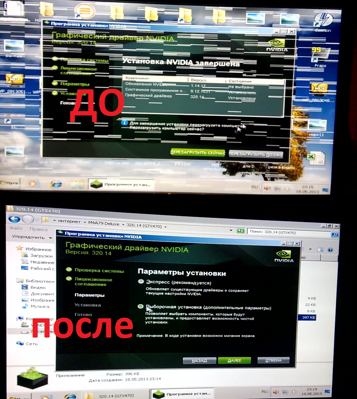

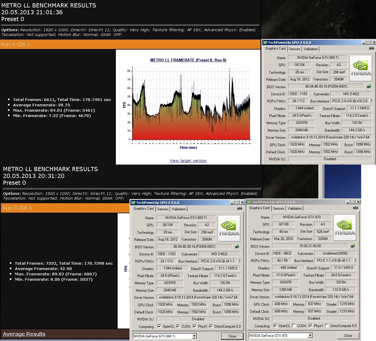

Регистрация: 04.03.2009
Откуда: самара
Lsdmax писал(а):
Кстате про физику, все говорят не нужно... А я не согласен... попробуй..
действительно толку чуть :-(
39fps против 43fps
Lsdmax писал(а):
Если у неё проблемы с памятью или прошили другой биос... самое то....
я в этом не спец, но вроде как такие полосы означают на проблемы в памяти?
Я когда шил в 460 все биосы подряд то у меня похожее было из за несовместимости памяти... А вообще х.з.
