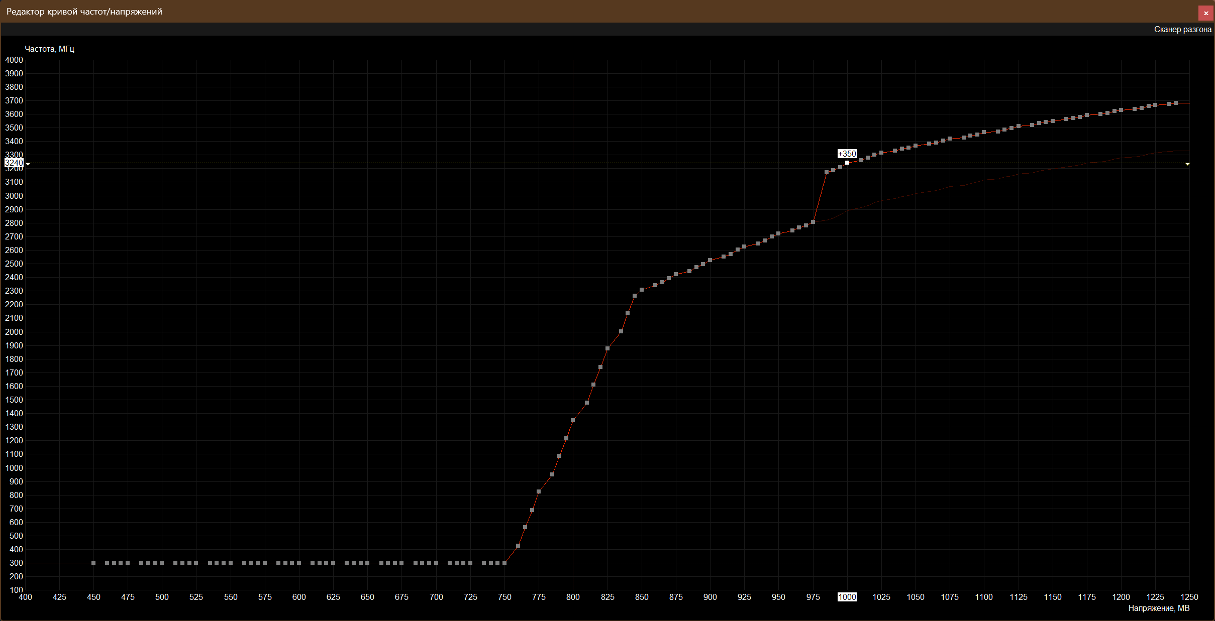

ты их в ряд не выставляй, сначала в мси аб накинь +350-400 по ядру, нажми применить, потом открывай курву и блокируй, остальные частоты можешь опустить вниз с шифтом в сток, это даст стабильность на более низком вольтаже где разгон по сути не нужен

XenneX я уже нашел биос жду пересборку в другой корпус и буду смотреть температуры и по ним настраивать,но ваш гайд сорян я абсолютно не понял по курве...он у меня не работает там частоты какие то 2800 и тд

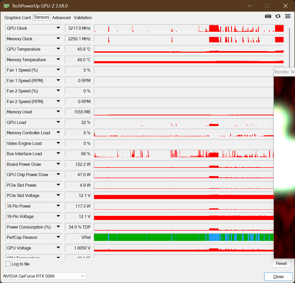

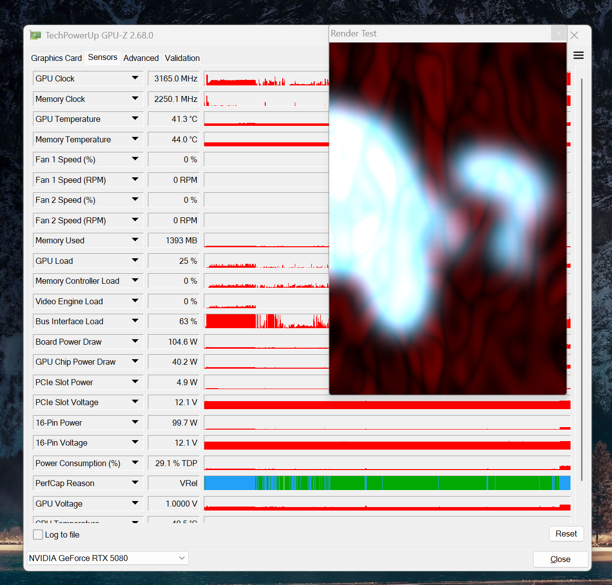

снял видео, может понятней будет, соответственно если нужна частота выше то выбирай точку к примеру 1.0 или 1.025
https://disk.yandex.ru/i/Up8vLRmu7j0AkQ
вот так приблизительно будет на 1.0 выглядеть курва
Снимок экрана 2025-09-11 090135.png [ 59.88 КБ | Просмотров: 1873 ]
Снимок экрана 2025-09-11 090100.png [ 650.88 КБ | Просмотров: 1873 ]
7800X3D, 32Gb DDR5 6000MHz 28-36-36-48 Team T-Create Expert, Gigabyte GeForce RTX 5080 Gaming OC (+320/+2000/1.01), WD Black SN770 1 ТБ M.2, M.2, KC3000 2TB

Регистрация: 15.05.2021
Сразу один момент еще уточню, что если вы хотите чтобы было не ниже 3200, нужно чтобы в курве было 3300, а такую частоту не каждый чип осилит, потому как при нагреве курва понижается, то есть 3200 на температуре гпу 45-46 градусов будут, при 65-70 частота упадет, данный фактор многие не учитывают поэтому частота и ниже получается.
