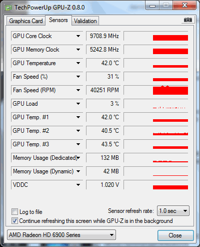

собственно все махинации с этой картой начались именно по причине "шторок" но в начале они появлялись при простое(без какой либо нагрузки) .Начал экперементы с прошивками и увлекся )) последний раз прошивал биос от внешне такой же сапфир только 6950 , как раз тогда шейдеры стали отображаться как 1408 - в таком режиме карта стабильно отработала примерно 2 недели , и начались глюки с картой уже под нагрузкой а не в простое как раньше , в итоге все пришлось вернуть на круги своя и заного настроить на удачную конфигурацию биоса , в итоге получил в простое 1.020в при 300\200 и в нагрузке 1.100в при 875\1275 , и да опять что то пошло не так и для 2д вольтаж высокий но работает и работает нормально пока что ) остывает без нагрузки до 34 , в нагрузке греется 63 примерно , меня устраивает , уже опасаюсь дальше эксперементировать , так как последний раз после появления выше описаных глюков карта никак не хотела прошиваться , тоесть прошивалось типо но все оставалось как и раньше, с чем это это явно связано... с нехорошим )
вот занятный скрин с гпу з... случилось это как раз когда в последний раз карта начала шалить , понятно что это глюк но сам факт увиденного меня позабавил ))
