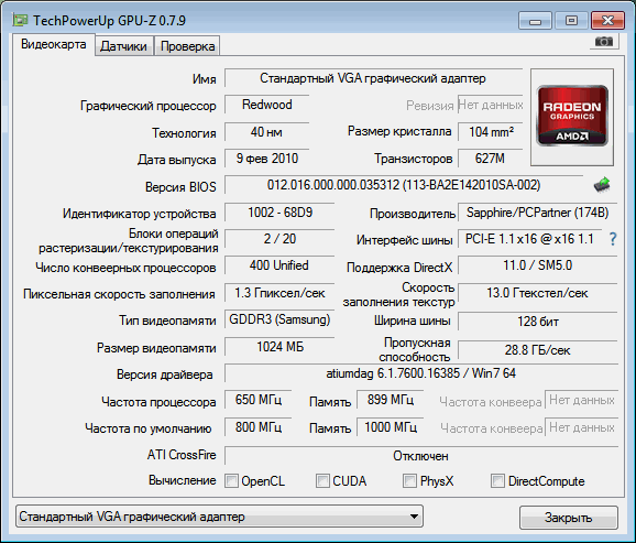

Регистрация: 20.11.2014
Ребята помогите!!!!уже сутки маюсь со своей видеокартой, radeon hd 5570, поставил цель разогнать и увеличить вольтаж, протестировал в msi afterburner, сохранил биос через gpu-z, отредактировал через rbe, увеличив частоту и вольтаж, прошил успешно, но после загрузки системы проверил и по факту не вольтаж не частоты в 3d приложениях выше прежнего не подымаются. что делать?(gpu-z показывает что частота по умолчанию сменилась, но по факту все прежнее)

Виталий а без правки бивиса частота повышалась через АБ?
да, я написал что тестировал частоты до прошивки, вольтаж там не показывался, да и впринципе ни на одном форуме я не смог найти ни одного путного совета или мануала как изменить вольтаж софтовым способом, так как у всех на радеоне мси аб не дает изменять вольтаж, поэтому и решился на прошивку

Виталий да странно - я конечно знаю о примерах блокировки правки биоса но там после прошивки или карта не запускается или виснет при загрузке, а вот что бы так... хотя недавно был случай - правил обороты вентиля на гиге 270 - карта пашет, но вентиль работает по старому.
попробуй по новое править родной биос и прошить заново - вдруг сбой где то был
так дело в том, что я от безисходности сюда обратился)я прошивал 3 три раза уже, прошелся по всем топовым форумам, проверил весь возможный софт, переустанавливал и сносил дрова дочиста, сносил аб т.к. думал что может его настройки влияют, я просто реально уже не знаю что делать
Добавлено спустя 1 минуту 39 секунд:
единственная мысль по этому поводу у меня что дрова как то блокируют настройки биоса, но решения в инете я не нашел(
ну т.к. чудес не бывает то скорее всего какая то блокировка стоит. :?: :facepalm:

Виталий писал(а):
эммм ну допустим я посмотрю частоту без дров, но смысл в видюхе без дров?
узнаешь работает ли она в принципе на правленом биосе или дрова мешают

Виталий писал(а):
логично, ушел проверять)
надеюсь автозагрузка в АБ отключена?
я ее полностью удалил и удалил дрова, без изменнений, но протестировать и посмотреть вольтаж не могу так как тест не запускается без дров
Добавлено спустя 45 секунд:
попробую сейчас поставить другую прошивку с сайта
Добавлено спустя 18 минут 36 секунд:
не помогло, изменил все частоты, но gpu z все равно показывает стандартно заложенную частоту
ну значит придется АБ юзать
я понял уже, жаль что нет способа изменить вольтаж
