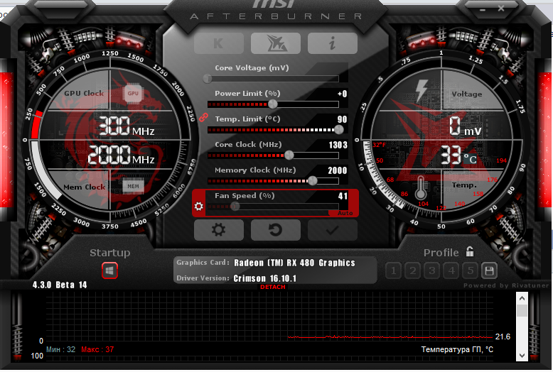

Добрый вечер, поставил вчера msi 480 gaming X, если я правильно смотрю в Afterburner то в простое карта 33 градуса?) Или через какую прогу лучше мерить?)
msi.png [ 327.39 КБ | Просмотров: 1436 ]
да, это так. У меня так-же и меньше. В квартире не топят, прохладно + 6 вентиляторов в корпусе) Я видел минимум 28 градусов. В конце лета было 37 кажется. Она очень холодная что в простое, что в нагрузке.
