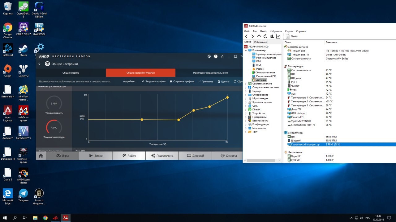

Всем привет, пересобирал комп вчера, менял кулер на процессоре и после этого на видеокарте стало максимум 4 оборота вентилятора и работают они хрен пойми как. Драйвера переустанавливал - не помогает. В биосе мат платы я вроде вообще никак не могу влиять на обороты видеокарты. Видюха асус стрикс вега 56. Было у кого что-нибудь похожее?
Само как-по починилось, уж даже не знаю что из всего что я сделал помогло =\
