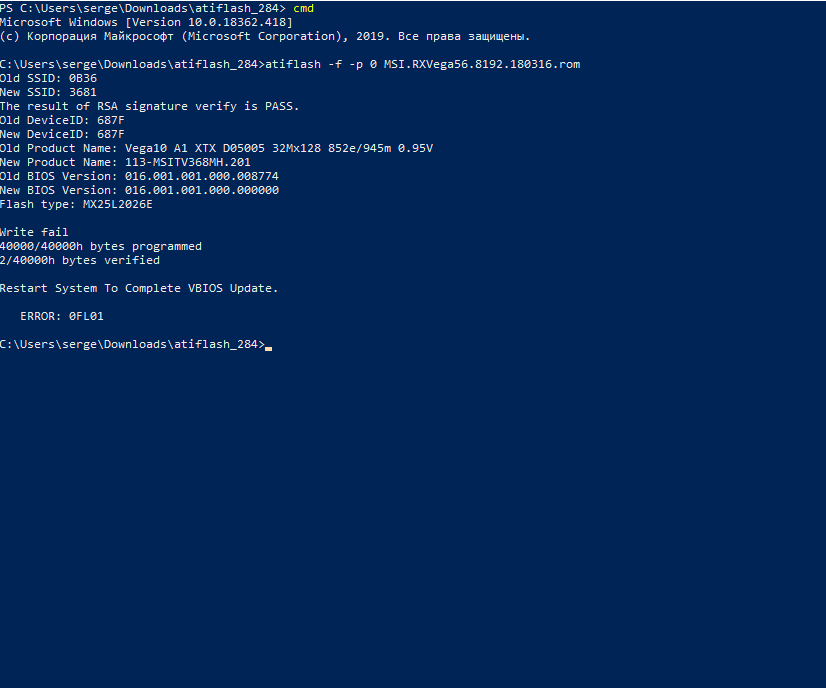

У меня тоже самое с биосами, отправил запрос в тех. поддержку MSI, чтобы мне стоковый биос прислали, просто сейчас вообще ничего не шьётся, никакими способами.

scw0w писал(а):
у меня все нормально прошилось, вы не внимательно читаете
Наверное, но на всех прошивках пишет Write Failed, а та которая сейчас спокойно перепрошивается на неё же
Так она скорее всего не прошивается, а просто сравнивает прошивку побайтово с той которая сейчас в микросхеме и пишет что готово потому что менять нечего

Регистрация: 18.09.2019
Вот такие вот дела.
UPD. Всё гуд, скачал atiflash 2.93, прошил через неё
