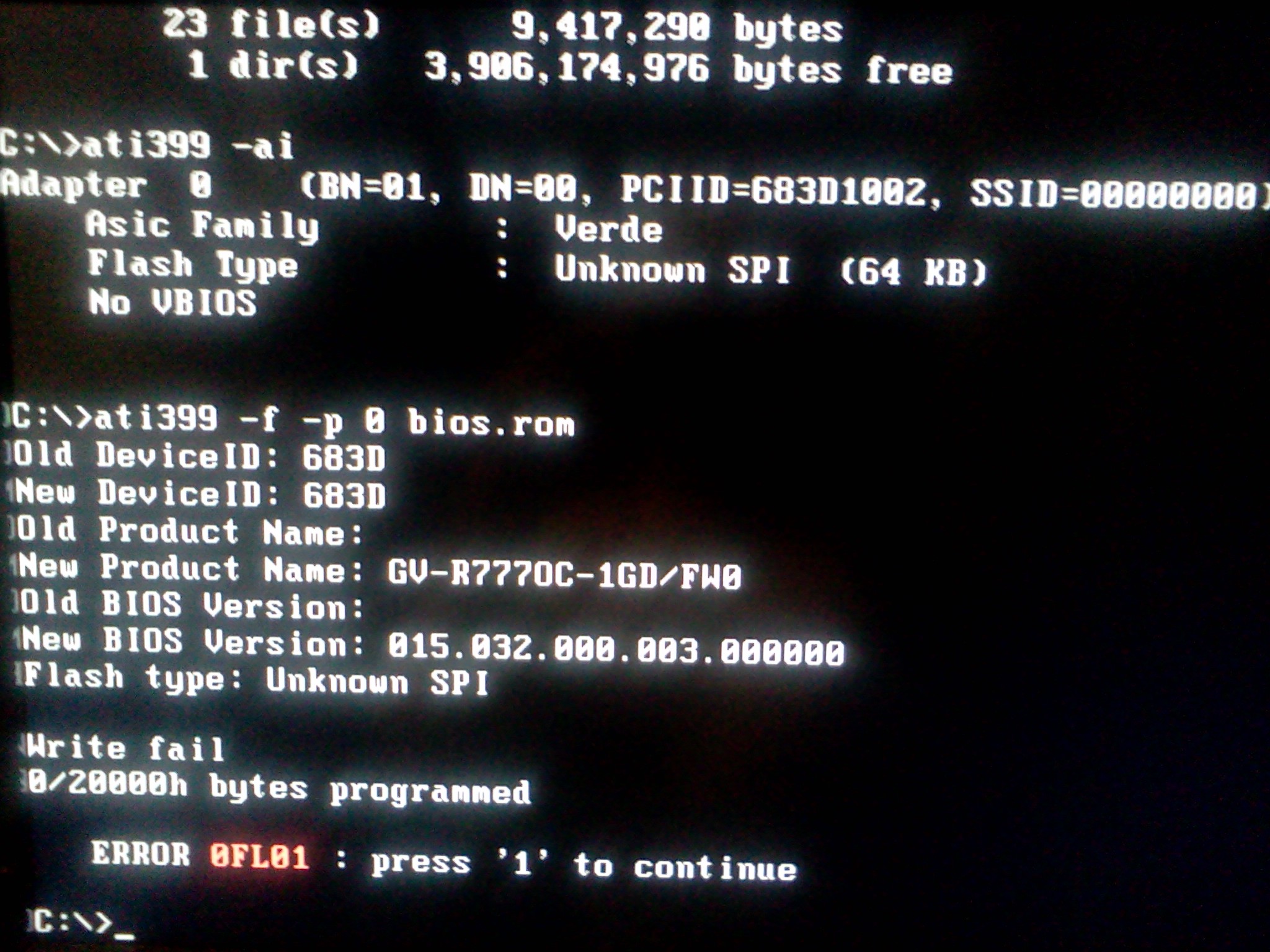

Замкнул на Pm25LD010 1-й и 8-й контакты. Теперь видеокарта видна на ПК, но биос залить все равно не могу.
ATIWinFlash выдает: Failed to read ROM ERROR: 0FL01. Скриншот с реакцией ATIFlash ниже.
Кто-нибудь сталкивался с подобным?

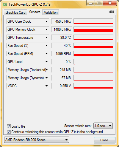

Вот паста лога, http://pastebin.com/raw.php?i=UHPBr2XD
в аттаче два скрина, один в простое, другой после короткого прогона Firestrike. Фстрайк запустился, кстати, только со второго раза, первый закончился, не начавшись, чёрным экраном смерти. Только после того, как поставил кулер на 100% вообще удалось его запустить.

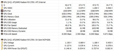

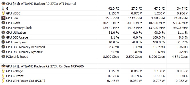

Ни одна программа у меня температуры памяти не видит, тем не менее, вот что в хвинфо:
hwinfo_gpu.jpg [ 83.61 КБ | Просмотров: 3693 ]
Регистрация: 12.08.2008
Откуда: Простоквашино
Maelstrom хоть и софтовый мониторинг - это не кашерно, однако он показывает, что ваша карта в нагрузке кушает под 500ватт. Вангую проблемы у вас с картой в области питания. Разберите карту и посмотрите на предмет горелых элементов.

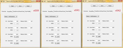

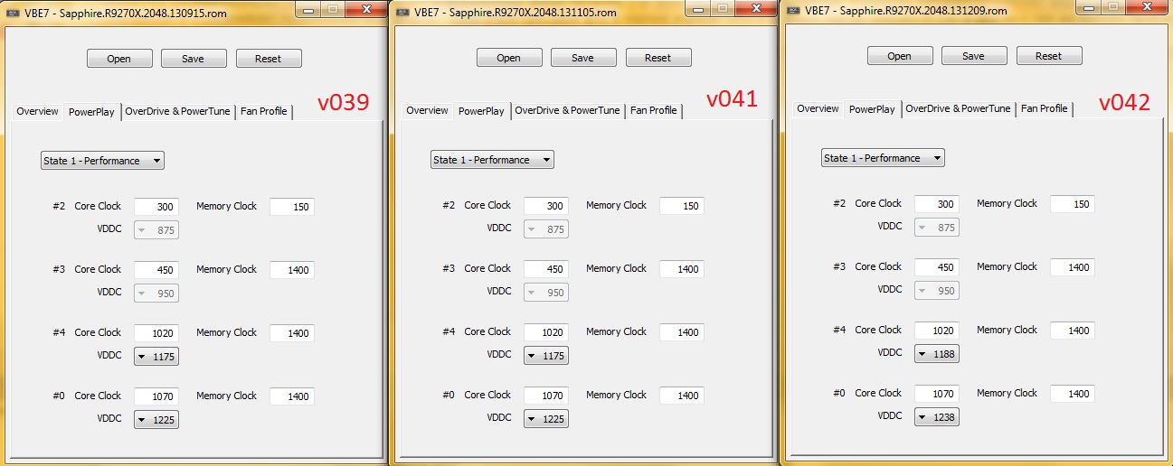

Внизу 3 биоса в VBE7, которые я уже по несколько раз зашивал-перезашивал. Сейчас стоит 041
