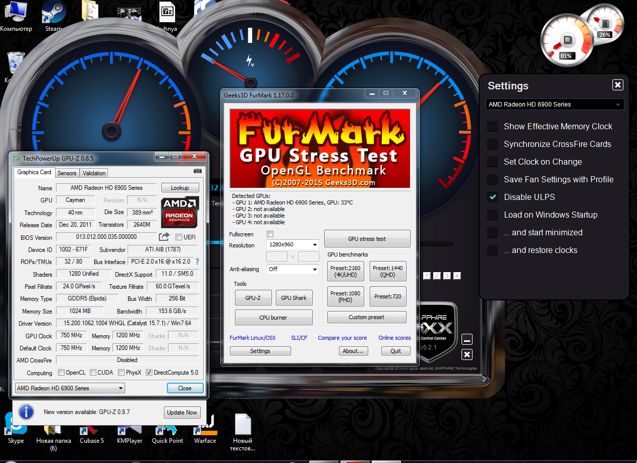

Здравствуйте форумчане) Я тоже печальный обладатель карточки 6930 от PCalor...проблема такая купил её еще в далеком 2012 (использовал 2-3 недели) шторки унес в магазин вернули после ремонта опять же где то 2-3 недели поработала и опять веселиться начала) не перегружал, не разгонял её, в паре с процом A-8 работала и убрал я её в долгий ящик..тобиш до вчера..поставил на другой комп ..вроде норм было пока не поставил драва...изначально не смог оценить виндвс(шторка где то в конце после декодирования мультимедиа)...потом включаю яндекс браузер и ОПА шторка на табло с закладками....почитал маленько скачал Trixx там поставил галку напротив Disable ULPS(как советовалось в другом топике) не помогает...при том что FurMark прошол нормально карточка выше 70 не грелась...
Мож сталкивался кто? подскажите что может быть....
И вопросик почему нельзя использовать КПТ-8 такая плохая? :-)
подделок много, даже настоящая кпт-8 это +3-5гр по сравнению с мх-2, и сохнет быстро поэтому часто менять. короче копеечная экономия при лишнем риске и перегреве.
как конкретно "шторки" проявляются?
Регистрация: 30.04.2016
Dart-s писал(а):
Серый Экран с полосами иногда бывает черный экран(На счет отвала сомневаюсь...не пользовались ей почти)...
А и да щас на стенд установил и заметил странность когда отцунку системы делал...из видео карты доносился писк(проверил мышов и хомяков там нет) вот так вот...пасту поменял(да да на кпт-8) нет MX под рукой да и сомневаюсь что сделать получиться
Ну и не только серый бывает и синий) тестил на варфейсе мин 15 пробежался температура не росла выше 60, потом полосатый экран
серый с полосками бывает из-за перегрева питальника - у меня так было. там на питальнике радик должен стоять - сними, выкинь старую термопрокладку и посади на пасту. ножки тока подпили чуток чтобы на мосфеты сел.

может чем поможет по моему вопросу
Безымянныйпа.png [ 856.38 КБ | Просмотров: 1534 ]
