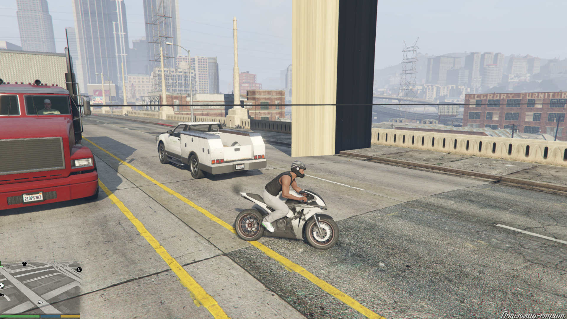

Регистрация: 09.10.2015
Откуда: Калужская обл.
Аффторитет писал(а):
Аффторитет
спасибо за биос - мерцания экрана пропали - ну а арты так же себя проявляют
Добавлено спустя 2 часа 40 минут 37 секунд:
второй биос аналогично
